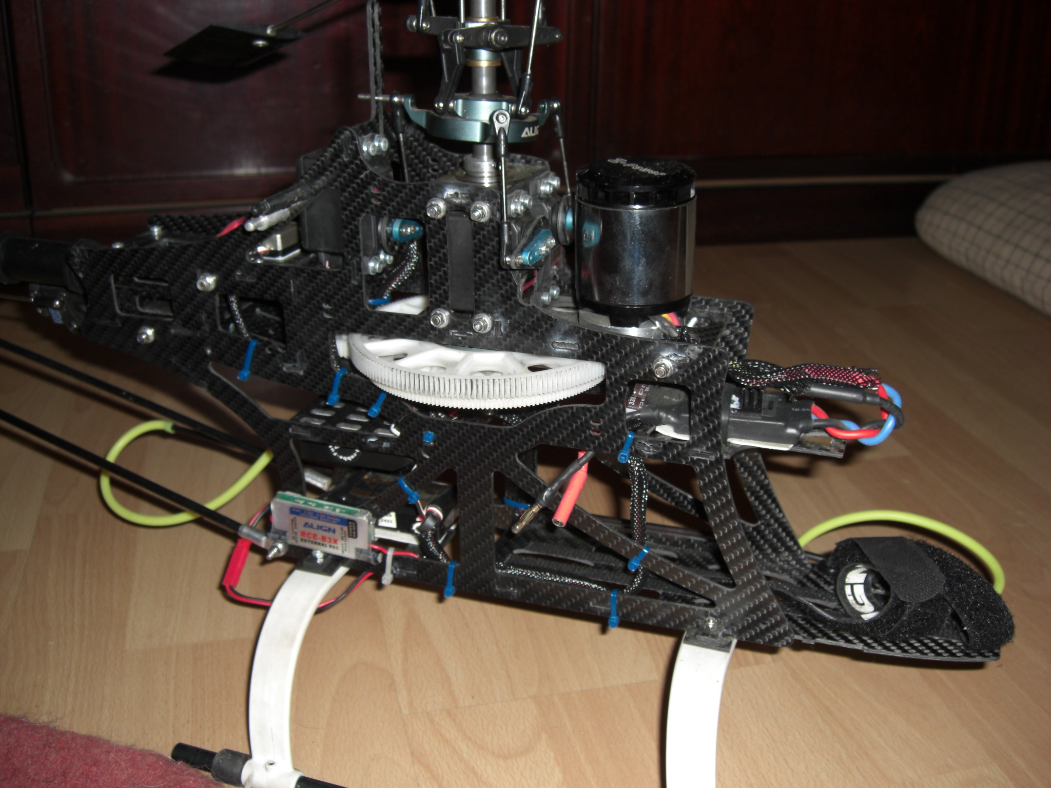

Ich empfehle dir was ganz anderes.
Das Chassi von Yogi (www.microhelis.de).
Ich hatte das selbe Problem, da ich den Z50 eingebaut habe.
Du hast die Wahl entweder das Chassi für den 600 E, oder das Variable zu nehmen.
Das Varix hat den Vorteil du kannst sowohl nen 600N oder E draus zu machen, nur durch ändern der Motoraufhängung.
Wenn du dein Chassi nur verbreiterst bekommst du auch Probleme mit der Push-Pull, hängt also ein kleiner Rattenschwanz dran.
Das mircohelis-Chassi ist für 120° direktanlenkung ausgelegt.

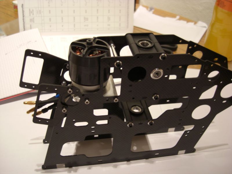

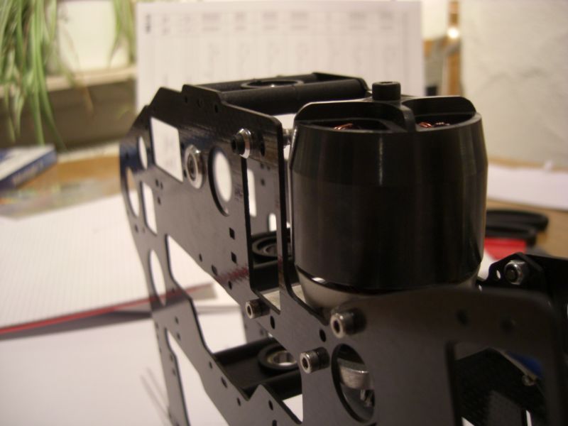

Hallo!
Will aber alle Innereien aus dem MP einbauen.
Habe mal das Chassis mit Umbausatz schnell probeweise zusammengeschraubt.
Ich brauche für den 48 mm Actro nicht verbreitern.
Nur das Chassis im Bereich des Motors etwas aussparen.
Müßte klappen.
Mache mal Fotos, wenn es fertig ist.
Gruß Markus
Müßte klappen.
Gruß Markus

Das Original im Bereich Motor ausgeklinkt.
Dazu die Servohalter und Alu-Motorplatte von AC Helistore für 55 Kröten.
Gruß Markus
Gruß Markus
