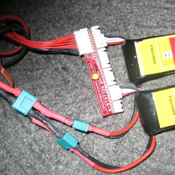

Tommes
Beiträge: 1491
Registriert: 22.06.2007 21:07:45
Wohnort: Rock City
Beitrag von Tommes »
Schade...
Habe eben nach durchpiepen der Belegung meines Balancer-Adapters des Bantam BC6 festgestellt, dass ein 2x3s-Adapter, wie ich ihn mir löten wollte, schon mitgeliefert wird! :thumbright:
Funktioniert prima, wenn man den einen Akku wie gehabt am 3s-Anschluss verkabelt und den zweiten Lipo beim 6s-Anschluss ganz links anschliesst. Schönes Sache das!
[highlight=red] Obacht! Ausprobieren dieser Dinge geschieht auf eigene Gefahr! Vor dem Anschluss sollte der eigene Adapter durchgemessen werden! [/highlight]
Bei mir funktioniert es prima...
Viele Grüße,
tommes

frankyfly
Beiträge: 12239
Beitrag von frankyfly »
Natürlich geht das, aber pass blos auf das du dich nicht "versteckst" dann gibt es nämlich Rauchwolken!
