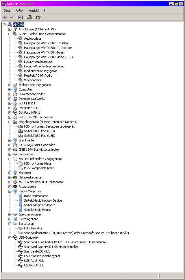

würde gerne testweise mal ein analoges gamepad (mit zwei analogen Knüppeln) verwenden ehe ich mir ein USB-kabel Kaufe..., (zB geht damit easyFly und FMS), funzt als Joystick, ist aber als Pad eingetragen.
kann ich den Namen des pads irgendwo reineditieren? Mein \files\controler\ ist leider leer, beim starten kommt "kein Controller gefunden"
Grüsse Wolfgang
Grüsse Wolfgang

also - wenns nicht geht, kaufe ich eben so ein Ding - sicher immer noch günstiger als irgendeinen sim der dann eh meist nur rumliegt.
Habe im Anhang ein Bild vom meinem geräte-,anger - wenns hilft.
PPJoy ist nicht installiert, der FMS und easyfly gingen mit der mc3030 an Seriel-Kabel....
Grüsse Wolfgang
Grüsse Wolfgang
