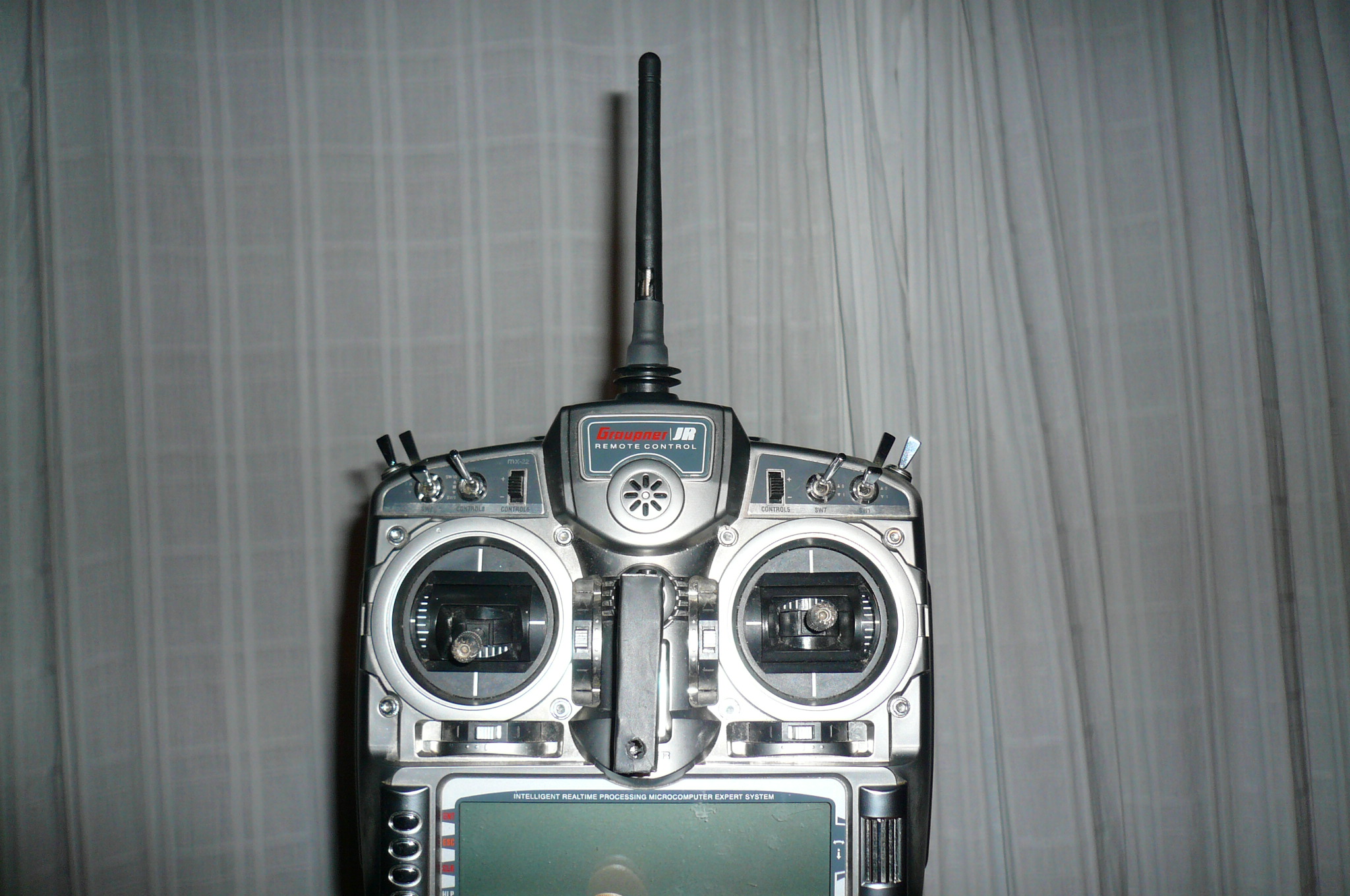

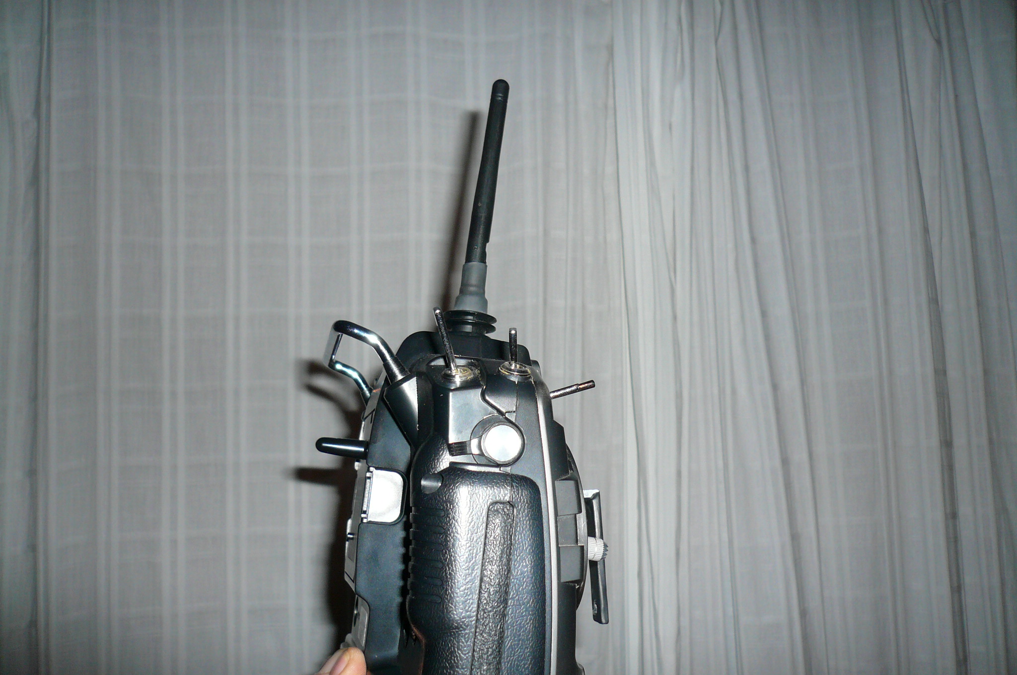

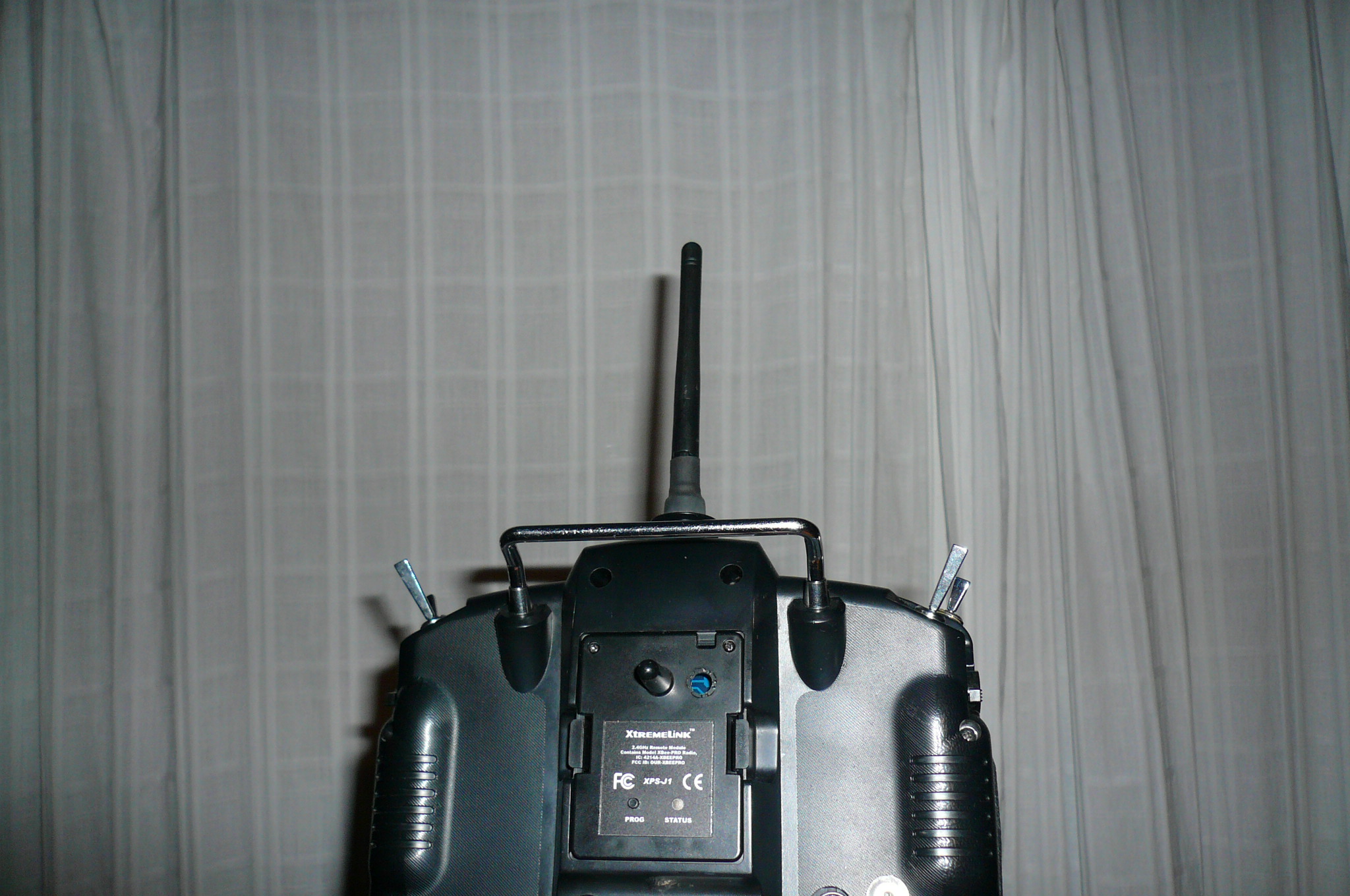

Moin die Damen ,
Ich habe gestern abend mal flux meinen Sender MX22 umgebaut weil mich das Design der Antenne hinten am Modul schon länger gestört hat und ich jetzt komplett umgestiegen bin (alle Modelle 2G4)
ACHTUNG: Für alle die Ihren Sender umbauen wollen Ihr tut das auf eigene Gefahr!!! Der kleine Stecker auf dem Modul ist sehr empfindlich und sollte möglichst nicht all zu oft gezogen werden!
Außerdem ist es wichtig vorher einen Reichweitentest zu machen !!!
Das Modul hat ein kleines Loch bekommen das Sendergehäuse da wo das Modul drin sitzt auch ein winziges Loch. Da durch gefädelt passt das origignale Coaxkabel des XPS Moduls der Antennenfuß (Schraubgewinde) findet bequem Platz im "alten" Antennensockel.
Um das Coaxkabel habe ich zur Sicherheit noch einen Schrumpfschlauch gelegt damit das nirgends aufscheuern kann.
Momentan wird die Antenne noch mittels eines kleinen schwarzen Schrumpfschlauch gehalten der da aber noch verschwinden soll (wollte halt erst die Reichweite checken) Das Schraubteil wo normalerweise die 2,4 Ghz Antenne drauf kommt passt beinahe saugend in den original Antennenfuß.
Da der Umbau nun vollkommen ist werde ich das Schraubteildingens leicht einharzen somit lässt sich sogar die Antenne wieder abschrauben.
Das Loch im Modulgehäuse wird natürlich auch noch verschlossen .
Weiterhin ist noch eine gescheite Aufhängung geplant (Spectrum hat da was schickes im Sortiment)
mfG
Ricardo

Hi ,
Ja Micha da geb ich Dir Recht! Die Modullösung ist auf eine Art ja nicht unüberlegt weil man eben noch flux auf 35Mhz zurückgreifen kann (hat sich bei mir ja über einen langen Zeitraum bewehrt)
Aber wenn man dann alles auf 2G4 umstellt ist das wie ich es jetzt gemacht habe die perfekte Lösung! Und das sollte den Graupnerservice eigentlich ein Lächeln kosten die Anlagen so "umzubauen"
Bzw. neue Anlagen könnte man ja auch komplett so ausliefern.
Alles in allem hat mich die Antenne am Modul schon von Anfang an extrem gestört und gestern abend hat mich dann die Bastelwut gepackt
Alles in allem ist der Umbau in ca 15min erledigt (ohne Reichweitentest)
mfG
Ricardo , der seine MX 22 jetzt wieder richtig gerne hat
