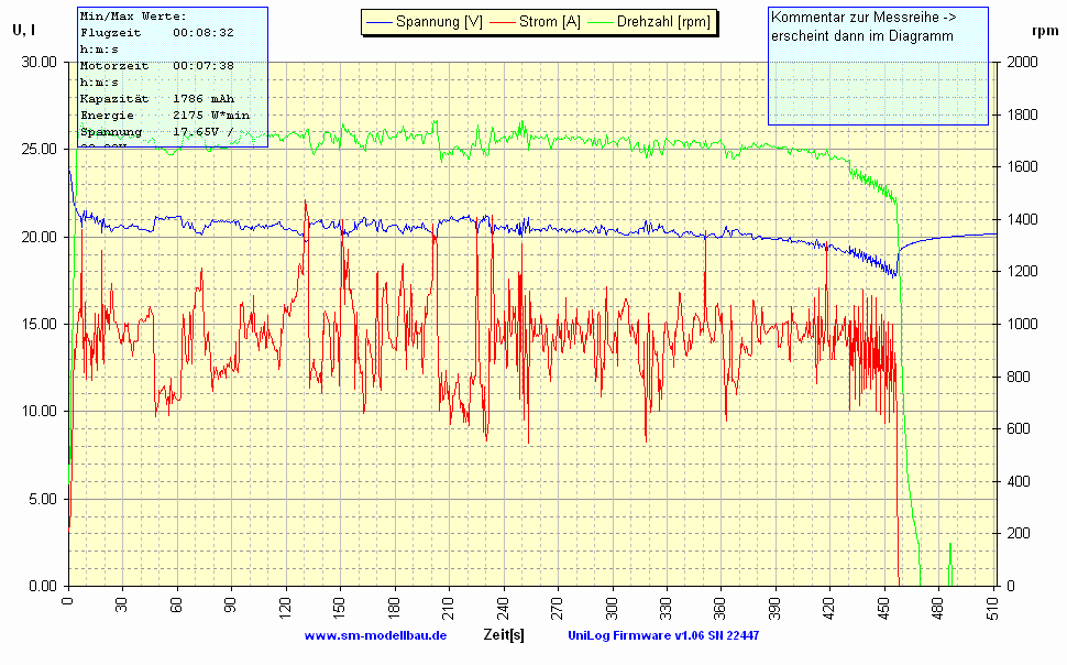

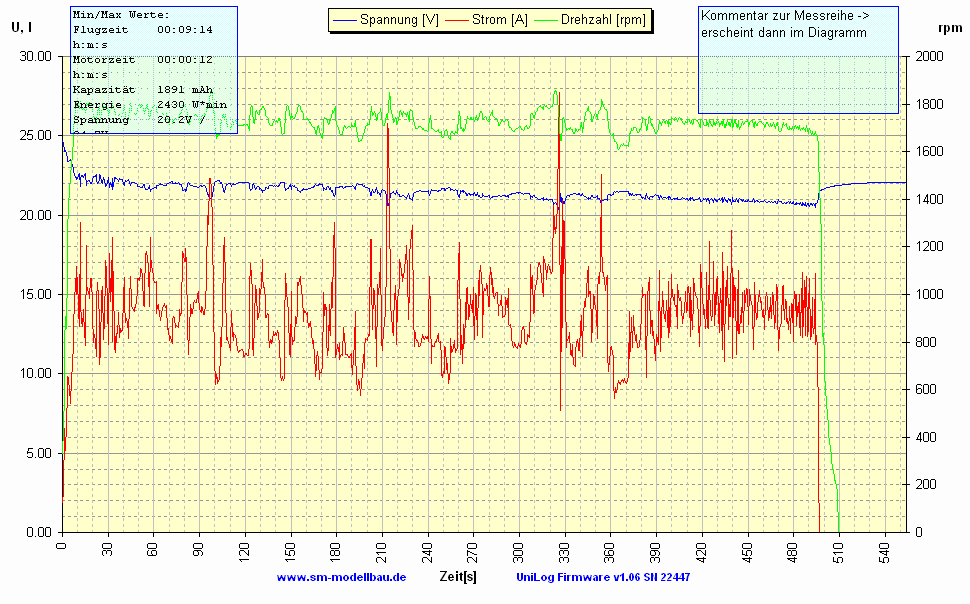

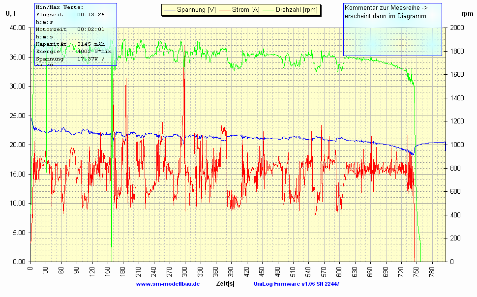

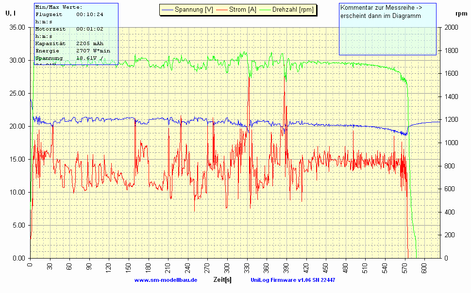

Ich fliege den Z 20 KV 980 Motor mit 13 er Ritzel (ergibt 1700-1800 rpm) mit dem 100A Align Regler im Stellermodus.Mein Flugstil:Schneller Rundflug mit Loops.
Die Zeiten sind gemessen bis der Regler in den Liposchutzmode 1 (bei 9.6 V) schaltete.
Das ergibt folgende Flugzeiten:
7.5 Min -Thunder Power 2200 mAh 25 C (Verbrauch 2000mAh)
8 Min -APLUS 2200 mAh 25 C (Verbrauch 1930 mAh)
9.5 Min -Flight Power 2500 mAh 18 C (Verbrauch 2250 mAh)
12 Min -APLUS 3300 mAh 22 C (Verbrauch 3200 mAh)

- APLUS 3300 mAh 22 C
- APLUS 3300 mAh 22 C.gif (51.3 KiB) 381 mal betrachtet
- Flight Power Evo Light 2500 mAh 18 C
- Flight Power Evo Light 2500 mAh 18 C.gif (45.08 KiB) 365 mal betrachtet
- APLUS 2200 mAh 25 C
- APLUS 2200 mAh 25 C.gif (44.29 KiB) 371 mal betrachtet
- Thunder Power Xtreme V2 2200 mAh 25 C
- Thunder Power Xtreme V2 2200 mAh 25 C.gif (42.96 KiB) 379 mal betrachtet

Hi Pedro
danke für die Logs - die sind schön aufschlussreich
aber tu dir selber mal nen Gefallen. Du leierst deine Akkus tot!!!!!
Nimm nie mehr wie 80% ausm Akku an Kapazität raus. Das sind bei nem 220er grad mal 1600 und keine 2200. Das Ding geht dir sonst gaaanz schnell hopps
und dazu sind se zu teuer...

sorry a weng falsch gerechnetDigger hat geschrieben:2200 80%=1760
wobei es bei den anderen beispielen auch nicht passt
aber es definitiv viel zu wenig im Akku drin gelassen worden

Ack. bei den APlus hättest spätestens nach 10min (600sec) aufhören sollen - danach war schon ein deutlicher Drehzahl/spannungseinbruch ablesbar.

Carsten,
Du hast schon recht...nur ich fliege halt gerne lange
Nein,im Ernst,mich interressierte einfach die maximale erreichbare Flugdauer...wobei ich zugeben muss dass ich mir darüber zuwenig Gedanken machte...ich flog meistens solange bis der Regler runterregelte.
Schätze dass ich nun ein/zwei Minütchen früher landen werde.
Danke für den Tipp !
