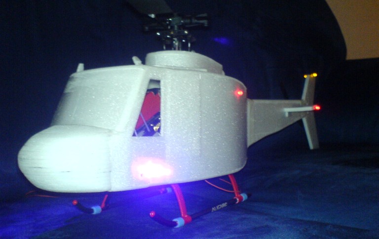

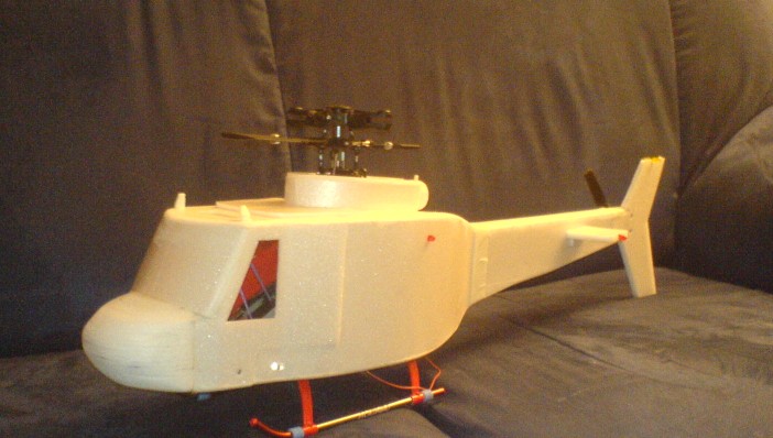

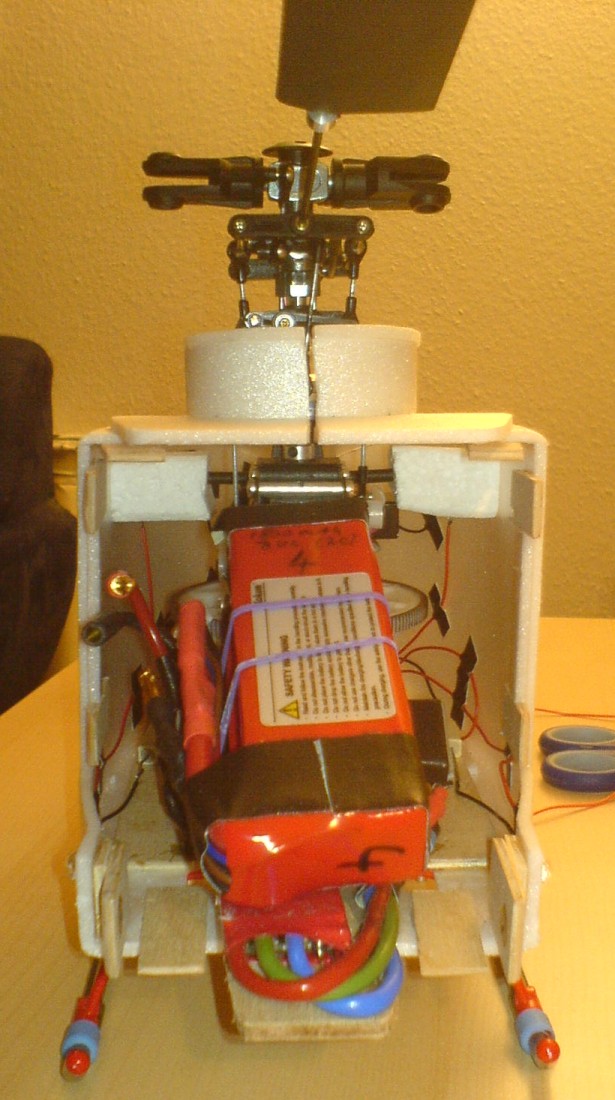

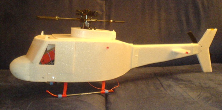

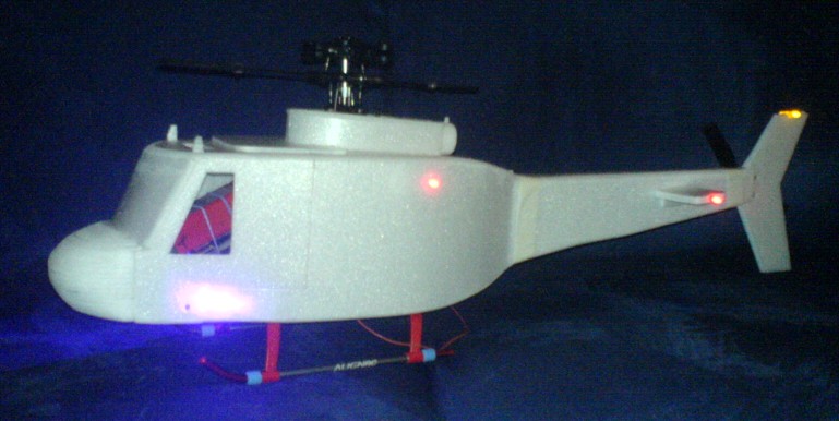

Hallo, vielen lieben Dank für die ganzen Tipps! Das mit dem Acrylfüller hört sihc ja auch interessant an, könnte noch halbwegs leicht bleiben. Dachte schon an Bespannpapier/Japanpapier das mit Tapetenkleister aufgetragen wird.
Anbei ein paar Fotos vom aktuellen Stand, LEDs funktionieren schon recht gut über nen freien Empfängersteckplatz, sind aber nur mit nem Schalter am rumpf schaltbar. 8 LEDs ziehen mit Widerständen grad mal 90mA.
Bessere Fotos kommen, wenn ich wieder ne Digicam hab. Viele Grüße, robert

Ich dachte es wäre irgendwas mit Vorbild, evtl Bo105 für den Rex. weiles unter (Semi-)Scale steht
Sieht ganz gut aus wenn es nur darum gehen soll die Lageerkennung zu verbessern und ist ein interessanter mix, Vorne sieht er nach UH1 aus und hintern eher nach JetRanger. aber warum nicht.
