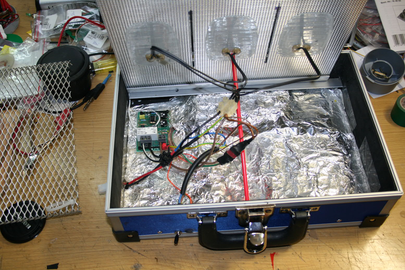

Zu meinem Köfferchen noch ne kleine Ergänzung und die versprochenen Bilder.....

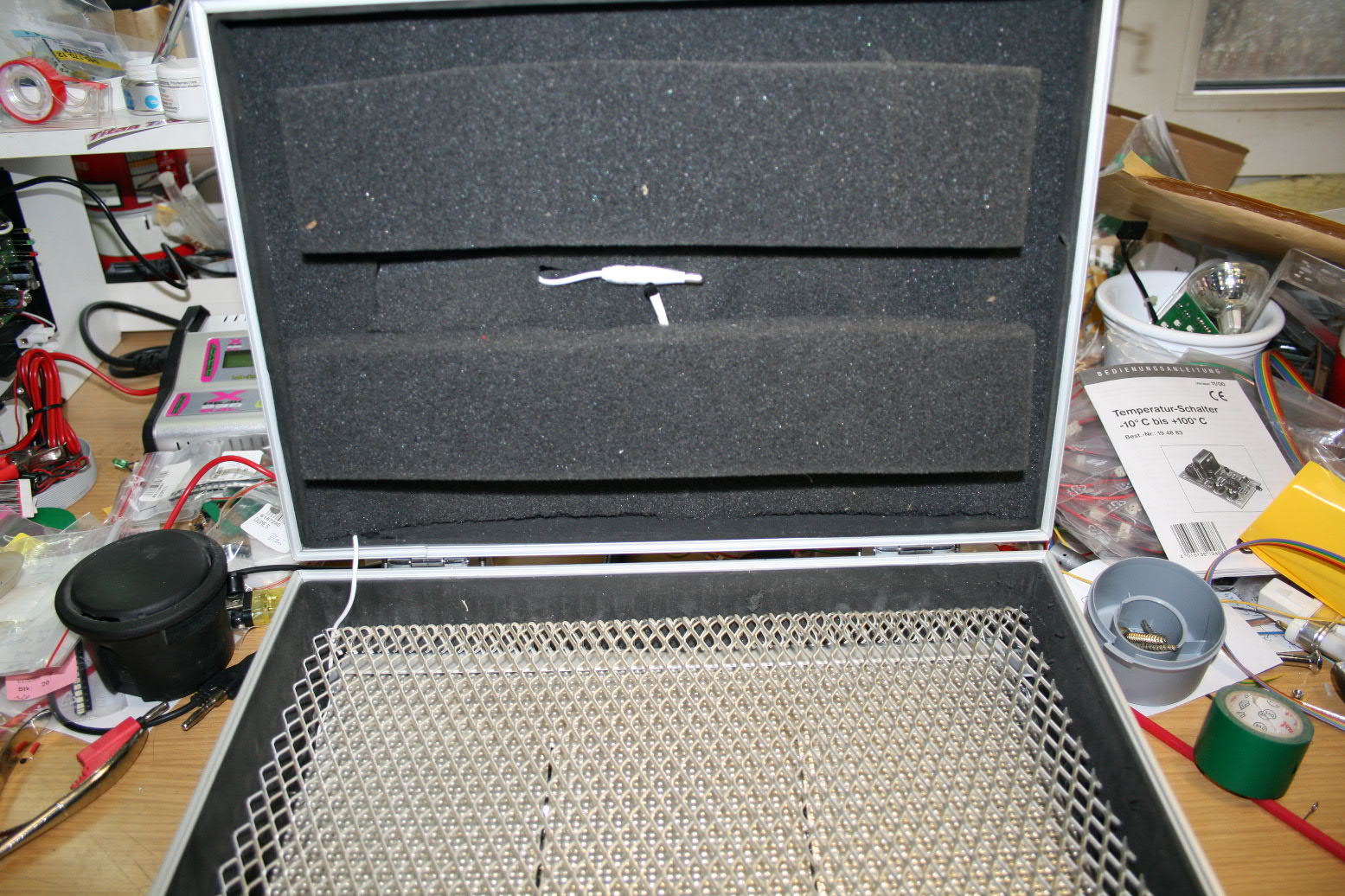

Innenansicht auf die beiden Temp-Fühler. Der weiße ist für die Anzeige, der kleine schwarze für den Regler
Übersicht Innenleben - noch provisorisch verkabelt. Links der Temp.-Regler.

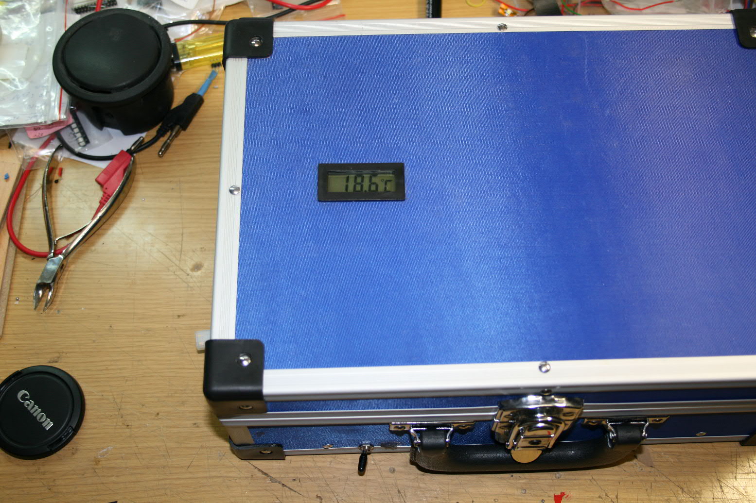

Digitales Temp.-Modul vom großen C zur Überwachung der aktuellen Koffer-Innentemperatur.
