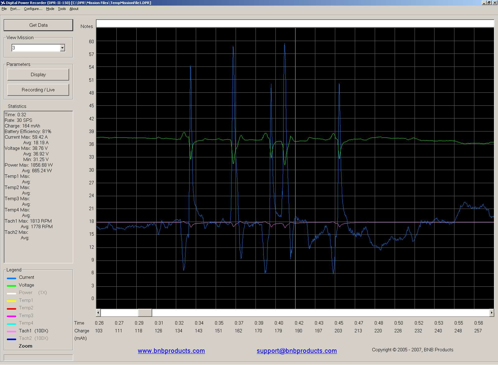

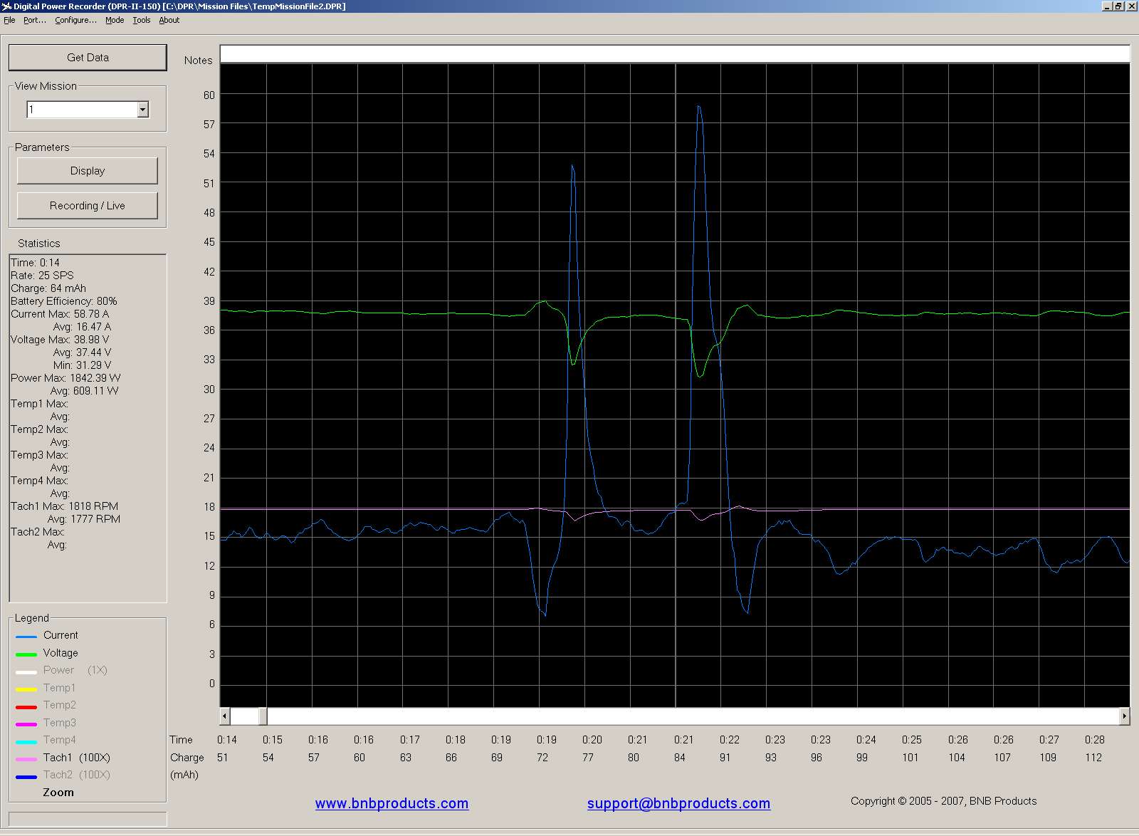

mein logger sagt das nämlich.
eine drehnung mit "nur" 120% an der funke (MX16) und der logger sagt mir 1,8kW. :?
kann das sein?
10° vollpitch mit 1800upm braucht dagegen "nur" 1,6kW.
der logger macht zwar probleme am rechner beim datentransport, aber den werten habe ich immer vertraut. sieht auch alles ok aus bis auf die krassen spitzen beim heckausschlag.
es spielt auch keine rolle, ob mit- oder gegen drehmoment.
piruette mit einrast-stop
vollpitch 10° bei 1800upm

Je nachdem ob links oder rechts rum hast Du ja immer 2 Peaks. Einen nach unten und einen nach oben. Wenn der erste nach unten geht, war es eine Pirouette nach links und umgekahrt. Der hohe Peak nach oben ist ja nur gaaanz kurz, logisch bei einem gut einrastenden Heck da brauchts viel Power, aber halt nur kurz... Ich denke mal wenn die Stromaufzeichnung noch feiner (zeitlich) wäre würden die Peaks noch schärfer aussehen.
Bei Vollpitch hast Du ja auch einen nicht unerheblichen Teil an Heck dabei. Mach doch mal Vollpitch und Pirouetten ;-)
Interessant ist aber das das Heck beim Schweben ja scheinbar ca. 1/3 des Stroms braucht...

hab heute nochmal gekukt.
ihr habt falsch gelegen mit den spitzen nach unten.
das ist keine piruette mit drehmoment.
was es ist weiß ich nicht.
aber ich hab genau 2 pirus gemacht.
einmal mit- und einmal gegen drehmoment.
heck und pitch hab ich mich nicht getraut, war zu windig :oops:

Hmm? Ist doch genau das Bild das wir erwartet haben?
C
3d
Beiträge: 6111
Wohnort: Leer (Ostfriesland)
Beitrag von 3d »
ich weiß nicht was ihr erwartet habt.
es wurde aber angenommen, daß die kleinen peaks nach unten pirus mit drehmoment sind.
das ist nun widerlegt.
die piru "mit drehmoment" braucht nur geringfügig wenig leistung, als "gegen drehmoment".
TDR
calli
Beiträge: 6970
Beitrag von calli »
Nein, ein komplette Pirou hat immer zwei Peaks.
Peak 1-2 Pirou MIT drehmoment
1. Peak: weniger Leistung weil kein Drehmomentausgleich nötig, Heli kommt rum
2. Peak: Heck muss abbremsen, dazu muss die Bewegungsenergie UND das Drehmoment ausgeglichen werden
Peak 3. und 4. Pirou gegen Drehmoment
3. Peak: Heck muss Drehmoment ausgleichen UND das Heck rumhebeln
4. Peak: Der Drehmoment des Hauptrotors reicht zum abbremsen -> Keine Leistung für das Heck nötig.
So seh ich das ;-)
