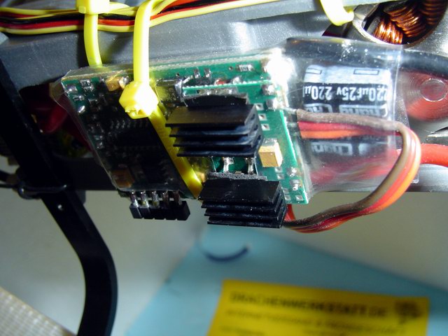

Hallo Leute!
Ich hab mal vorsorglich das BEC meines Tsunami 30 gekühlt... Siehe Bild!

Mit wärmeleitenden Klebepads!

hallo rudi,
sieht sehr gut aus
die angeblötete buchsenleiste für das programmierkabel ist auch eine supe lösung

Aber Achtung!!! Das original Programmierkabel geht nicht mehr. Da braucht man einen Adapter, der 2 Leitungen verdreht!skysurfer2000 hat geschrieben:die angeblötete buchsenleiste für das programmierkabel ist auch eine supe lösung![]()

das war mir gleich klar, als ich deine lösung gesehen haberudi hat geschrieben:Aber Achtung!!! Das original Programmierkabel geht nicht mehr. Da braucht man einen Adapter, der 2 Leitungen verdreht!

hi rudi
klasse idee aber damit ist doch die garantie hinn oder?
würde ich bei meinem hacke auch machen aber da ist noch garantie drauf.
wie heiß darf denn ein BEC werden???

Dazu sage ich nur eins:
Besser ohne Garantie oben bleiben, wie mit Garantie runterfallen
Nachdem mein Programmieranschluss sich verselbstständigt hatte, musste ich sowieso dran rumlöten, also gleich richtig!

die garantie für den tsunami ist schon nach dem ersten programmieren hin, da dafür der schrumpfschlauch beschädigt wird und das auch im speicher bleibt, ob programmiert oder nicht, garantie kann man also sowiso vergessen, ausser man steht auf das rc setup.
aber nebenbei, welche kabel müssen denn getauscht werden?

1 geht auf 3 und 3 auf 1, der Rest bleibt 1:1

hi johannes,
das die garantie futsch ist, wenn man den tsunami am pc progt. mage ich zu bezweifen
den der tsunami ist ja dafür vorgesehen.
oder geht die garantie auch flöten, wenn du am pc eine karte passende karte einsteckst und dadurch da gehäuse öffnen musst
