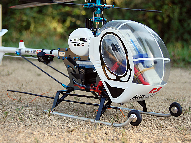

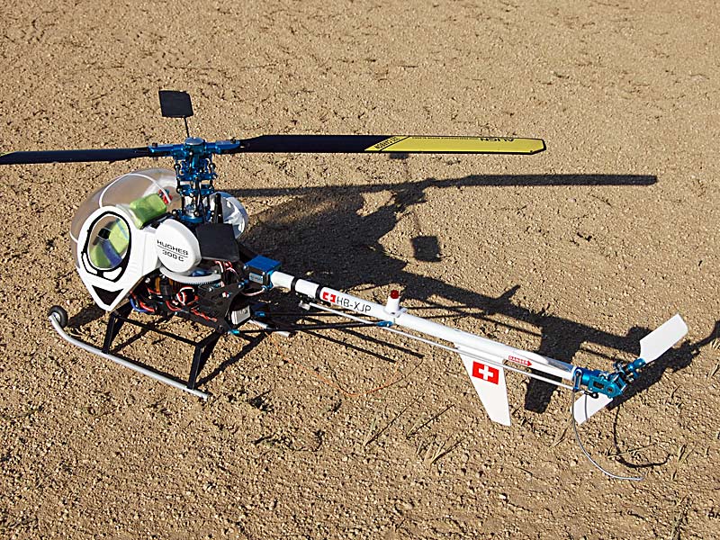

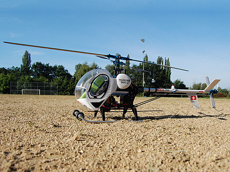

ich habe meinem Hughes 300 Umbau noch ein richtiges Landegestell verpasst.
Aus zusammengelöteten Messingprofilen mit eingeklebten Alukufen.
Das Messing ist zwar etwas schwerer und auch nicht sehr elastisch, aber Aluprofile mit diesen Maßen habe ich nicht bekommen!

- Auch der Hecksporn ist ne Eigenfetigung
- hughes-300-2.jpg (170.27 KiB) 2063 mal betrachtet
- Mit Scale-Landegestell
- hughes-300-1.jpg (171.66 KiB) 2067 mal betrachtet

#8 Re: Scale Hughes 300C
Hallo Andreas,
ich habe schon länger mit diesem Rumpf "geliebäugelt", aber das Teil sieht jetzt richtig goil aus
super !!!
Grüße Stephan

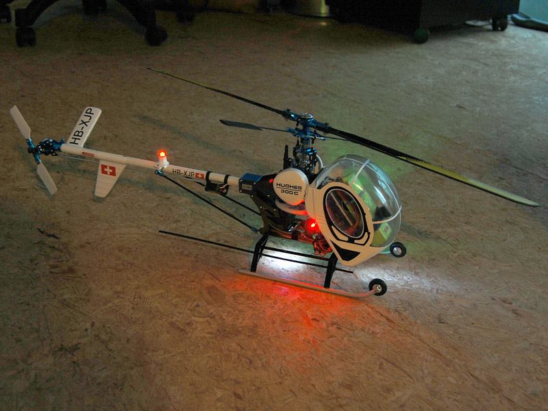

So, hier noch ein "Nachtbild" von der Beleuchtung.
Das was da so weiß auf dem Boden strahlt, sind vorne der Landescheinwerfer und hinten das Antikollisionslicht.
Nicht sichtbar auf der Backbordseite ist die grüne Positionsleuchte.

#15 Re: Scale Hughes 300C
Sieht echt sehr gut aus!
Schau mal hier: http://de.wikipedia.org/wiki/Backbord
Tilo
Nichts für ungut, aber hast du dich da mit den Farben nicht vertan? Soweit ich weiß, gehört auf die Backbordseite eine rote Positionsleuchte und auf die Steuerbordseite eine grüne Positionsleuchte.haihappen hat geschrieben:Nicht sichtbar auf der Backbordseite ist die grüne Positionsleuchte.
Tilo
