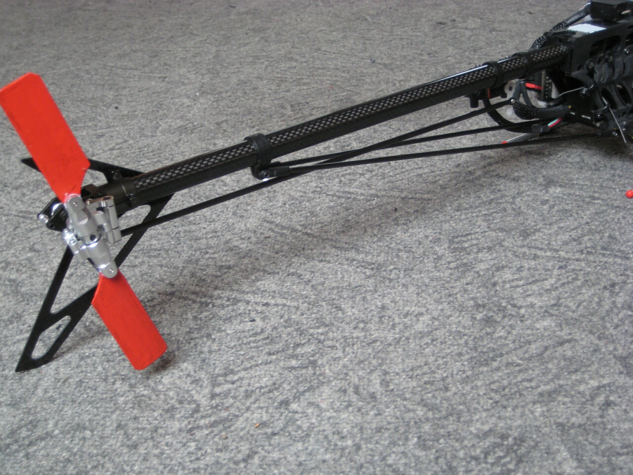

Guten Morgen!
Die Experimentierfreude hat gesiegt, habe die Originalanlenkung gerade mal mit einem CFK-Röhrchen ummantelt. Arbeitsaufwand: 5 Min. Materialkosten: äääähm... übersichtlich.
Nutzen: Da biegt sich nix mehr und sieht ausserdem deutlich aufgeräumter aus ohne die kleinen Führungen am Heckrohr.
Stabile Grüße,
tommes
Stabile Grüße,
tommes
