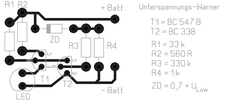

Nur das bei 3V / Zelle unter Last das bis zur Landung schon der Tod des Akkus sein kann. Ich persönlich finde es sinnvoller, wenn das Licht ANGEHT, wenn die Spannungsschwelle erreicht ist - nicht aus.
Wie man sowas mit diskreten Bauteilen einfach lösen kann mal anbei an nem kleinen Akkuwächter, den ich mal für nen anderen zweck zusammengeschustert hab.
(Der Widerstand R2 dient der Strombegrenzung für die Melde-LED. Den Wert paßt man am besten der verwendeten LED sowie
der Spannung des zu überwachenden Akkus an. Wer statt einer normalen LED eine Superhelle Blink-LED oder Blitz-LED
verwendet und diese z.b. irgendwo aus dem Modell schaun läßt ( Bodenbereich z.B. ) kann schnell erkennen, wenn diese
tätig wird.
Und das ist genau dann der Fall, wenn die Akkuspannung den Wert unterschreitet, der bei "DZ" steht , hab ich nämlich
falsch geschrieben. Im Klartext : die Zener-Diode muß einen Wert haben, der um 0,7 V geringer ist als die Spannung,
die als unterste Schwelle zulässig sein soll.
Als Beispiel : Die Spannung des Akkupacks soll 9 V nicht unterschreiten. Die zu verwendende Z-Diode muß dann 9V -0,7 V
= 8,3 V haben ( 8,2 V bekommt man - reicht aus ). Fällt nun die angelegte Spannung unter den Wert von ( Z-Diode + 0,7 V)
wird die LED angeschaltet. )
Für ne Einzelzellenüberwachung wär das bisl too much, dann lieber über nen µC, ist komfortabler und dank SMD auch erheblich kleiner und leichter. Ich wollte damit nur kurz zeigen, wie man sich auch helfen kann, wenn man lieber selber bastelt.
tätig wird.
- Beispiel eines kleinen Spannungswächtgers, der bei Spannungs-UNTERSCHREITUNG eine LED ANSCHALTET
