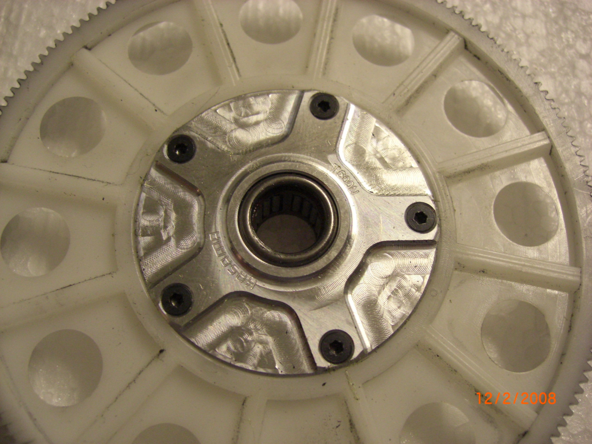

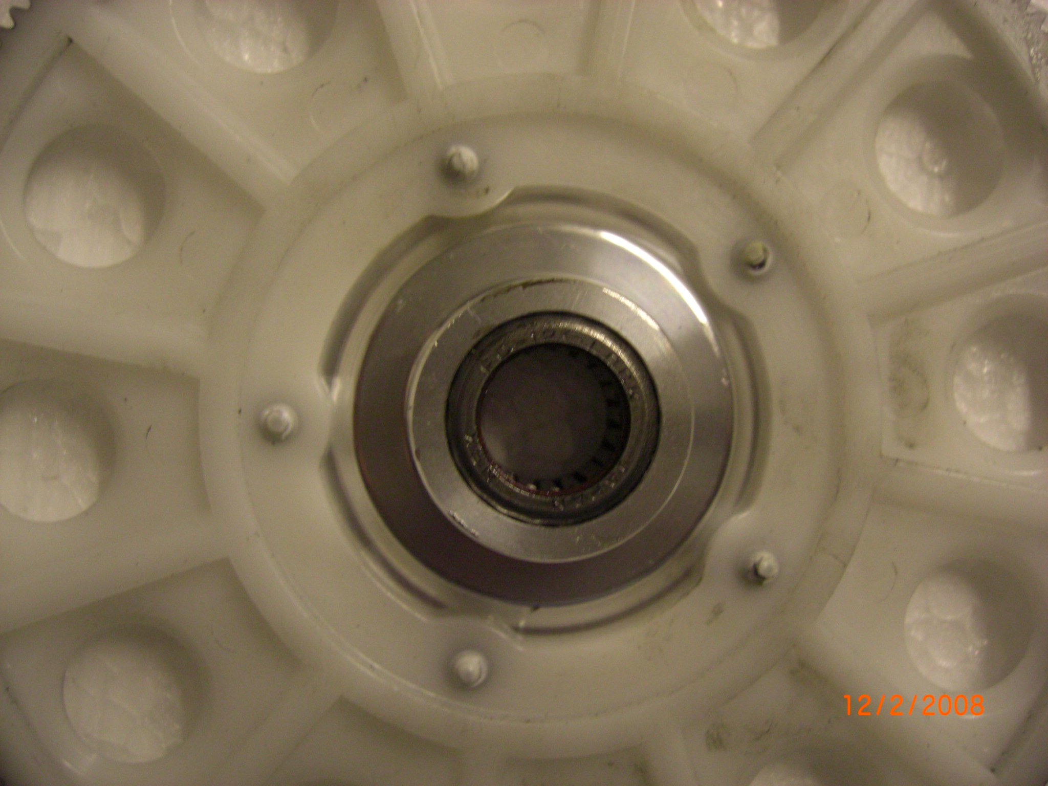

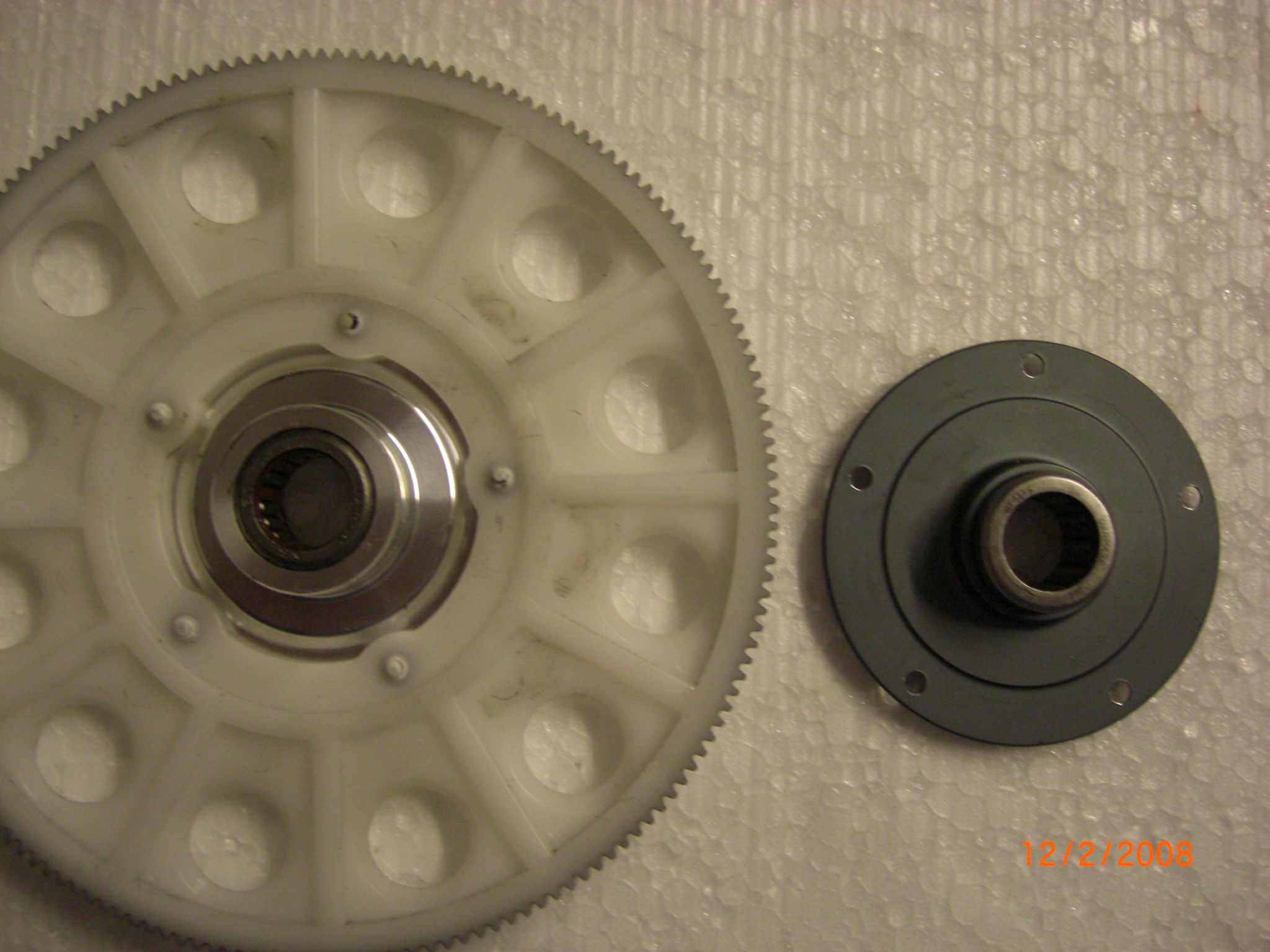

da ja doch einige Probleme mit dem Freilauf von Align haben, hat sich die Firma KASAMA, genau die, die den Tuningrotorkopf für Rappi und neuerdings auch T-Rex herstellen, gedacht, wir machen mal was vernünftiges.
Ich hab mir den einfach mal zugelegt, da meiner in der Luft ständig am kreischen war habe ich das Geld investiert, denn es geht ja im Normalfall bei einenm Crash viel kaputt, nur nicht der Freilauf ;)
Der "mitnehmer" ist viel stabiler ausgeführt als das eloxierte Teil von Align, auch ist das Freilaflager selbst von besserer Qualität.
Aber sehts euch selbst an, ich für meinen Teil denke, dass es ein Sinnvolles Tuningteil für rund 40 Euro ist.

Das Modell von Kasama scheint mir genau so wenig eine Lagerabstützung des Freilaufs zu besitzen, wie das Align Original.

wenn ihr einen anständigen Freilauf suchst, dann nehmt diesen hier.
Luke RC Freilauf
Ich kenne den Aufbau der Varianten leider nicht ganz genau.
Für mich macht eine Lagerabstützung in Form von Kugellagern die neben dem Freilauflager montiert sind so gut wie keinen Sinn.
Wenn der Freilauf ausgekuppelt ist, dann gibts auch keine radialen Kräfte, welche der Freilauf oder die Lager aufnehmen müssten.
Wenn der Freilauf eingekuppelt ist, dann zentriert er sich sowieso über die Klemmrollen.
Wozu also zusätzliche Lager?
Sinn macht es aber mehrere Freilaufhülsen zu verwenden, um das maximal übertragbare Drehmoment zu erhöhen.
Ebenfalls macht es Sinn die Nabe dick genug auszulegen, so dass die Freilaufhülsen nach aussen sehr gut unterstützt werden und die Kräfte der Klemmrollen ausreichen abgefangen werden.

chrisk83
Beiträge: 2919
Registriert: 25.09.2006 01:39:18
Wohnort: Rehburg-Loccum
Danksagung erhalten: 1 Mal
Beitrag von chrisk83 »
www.raptor-store.de hat den freilauf unter anderem im Programm.
Ich denke auch, dass zusätzliche Kugellager nicht nötig sind, allerdings ist das Freilauflager selbst gut eingefasst, beim Align ist da nur eine kleine "Lippe"
