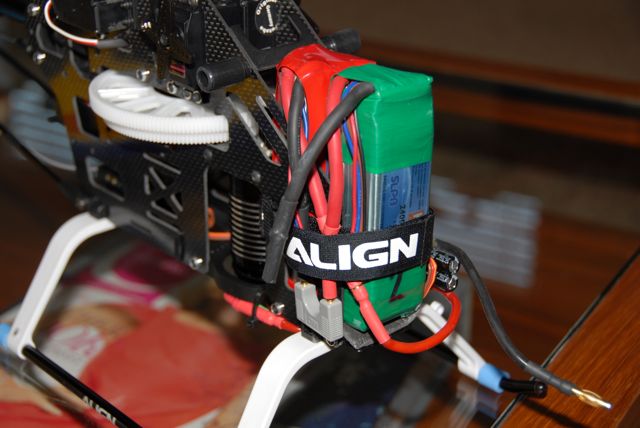

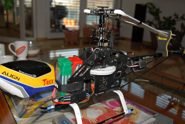

@ charlybuerger: Danke für den Tip. So geht's gut und die Akkus sind besser geschützt. Hier ein paar Bilder

Danke für die Photos! :-)

He Oli ich habe den Regler an der linken Seite unterm Ritzel.
Habe die Kabel verlängert.
Ach ja danke das du mir die Arbeit mit den Bildern abgenommen hast. :D

Die Chassis-Breite ist wie gemacht für die Kokams. Links und rechts vielleicht noch 2mm Platz. Gehen also komfortabel ohne würgen rein.

Hab das heut auch gleich mit der Akkuplazierung ausprobiert.Funktioniert einwandfrei und die Akkus halten viel besser.Die Kokams 2400er sind dann wie für den Rex gemacht.
Tolle Idee-alle ehre.... :cheers:
