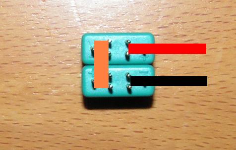

Bei den 3S Akkus werden ja oftmals MPX-Stecker verwendet. Ich würde es
einfach wie auf dem Bild angedeutet machen. Die Stecker werden einfach
mit Sekundenkleber verklebt und mit Schrumpfschlauch gesichert.
Akkubrücke von 2 mal 3S auf 1 mal 6S
