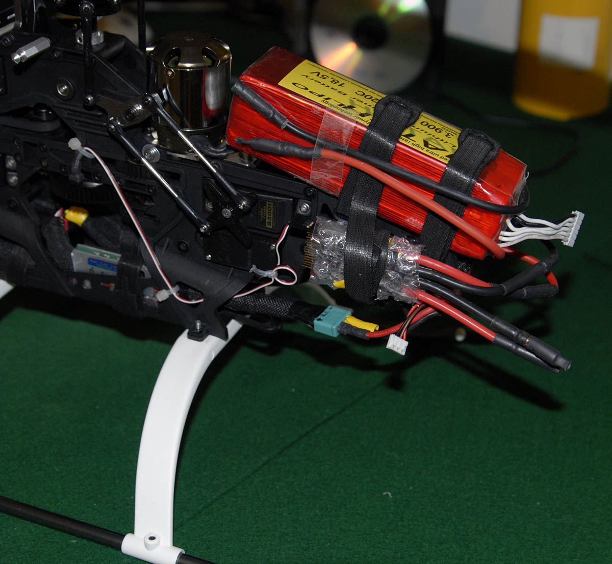

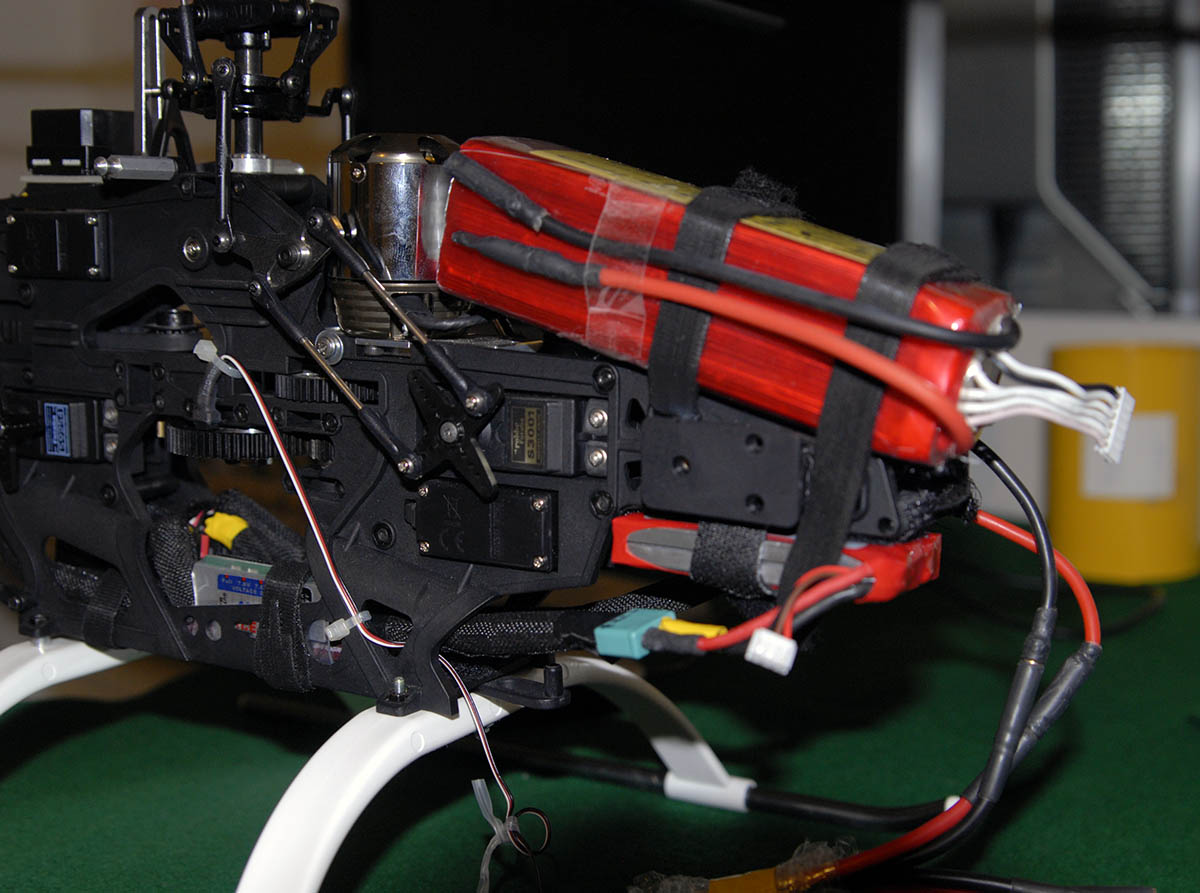

Hab den optischen Sensor über der 2. Stufe montiert == Hauptzahnrad direkt an der Hauptrotorwelle montiert. Dazu einfach die nächste Möglichkeit für einen Kabelbinder genutzt und an der Rahmenkante mit Plastiksuperkleber (zäh ohne Activator oder sowas) befestigt. Hält bombenfest und im Notfall würde der nirgens ankommen.
Das Hauptzahnrad selbst hat eine kleine Fläche die sich vom schwarz unterscheidet. Optimal ist mattes weiß. Hab das einfach auf dem schwarzen Zahnrad aufgebracht. Derzeit noch ein einfaches gelbes Isolierband-Stück. Wenn ich mal dazu komme dann wird's bemalt.
-klaus
Micropower montiert
Micropower montiert
Montageplatte vom Regler die beim Hurricane auf der anderen Seite ist hab ich auf der anderen für den Logger drauf gebaut.

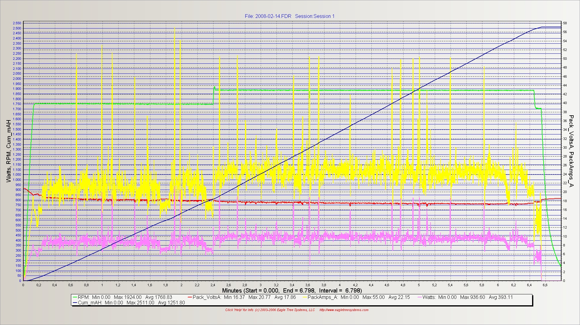

Einfaches Test-Log... grüm ist RPM
2008-02-14.Session 1.jpg (1.02 MiB) 516 mal betrachtet
