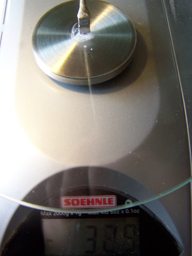

Ich mach mal einen Schmaleseite-Zugversuch mit meinen 5X5X2 N52
frankyfly
Beiträge: 12239
Beitrag von frankyfly »
So, Zugversuch erfolgt:
Aufbau:
ein Magnet mit CA auf die Küchenwage geklebt
und einer an ein Stück Paketschnur.
Wage auf 0 gestelt und mit dem Schnurmagneten gezogen,
die höchsten werte lagen so um -370g
auf dem Bild Zeigt die Wage -328g
edit: Bild vergessen :oops:

Danke - das hört sich doch schonmal gut an.
Wie schätzt das so vom Kraft-Gefühl ein ... also wenn man die Haube an den Enden ein wenig auseinander zieht, um die auf die Haubenhalter zu kriegen und oben in der Mitte bzw. am Ende Richtung Taumelscheibe ein Magnetpaar hätte - hätte man dann schnell die zwei Hauben-Teile in der Hand oder halten die das aus ? - da hat man ja dann so ne Art "Aufreißeffekt" - oder sollte man da eventuell doch lieber 2 Magnetpaare hinkleben.
Insgesamt die Haube mit allen Haltepunkten wird das ja dann vermutlich aushalten während des Fluges ... bzw. eventuell auch den Druck der Kabel etc. vom Akku.
