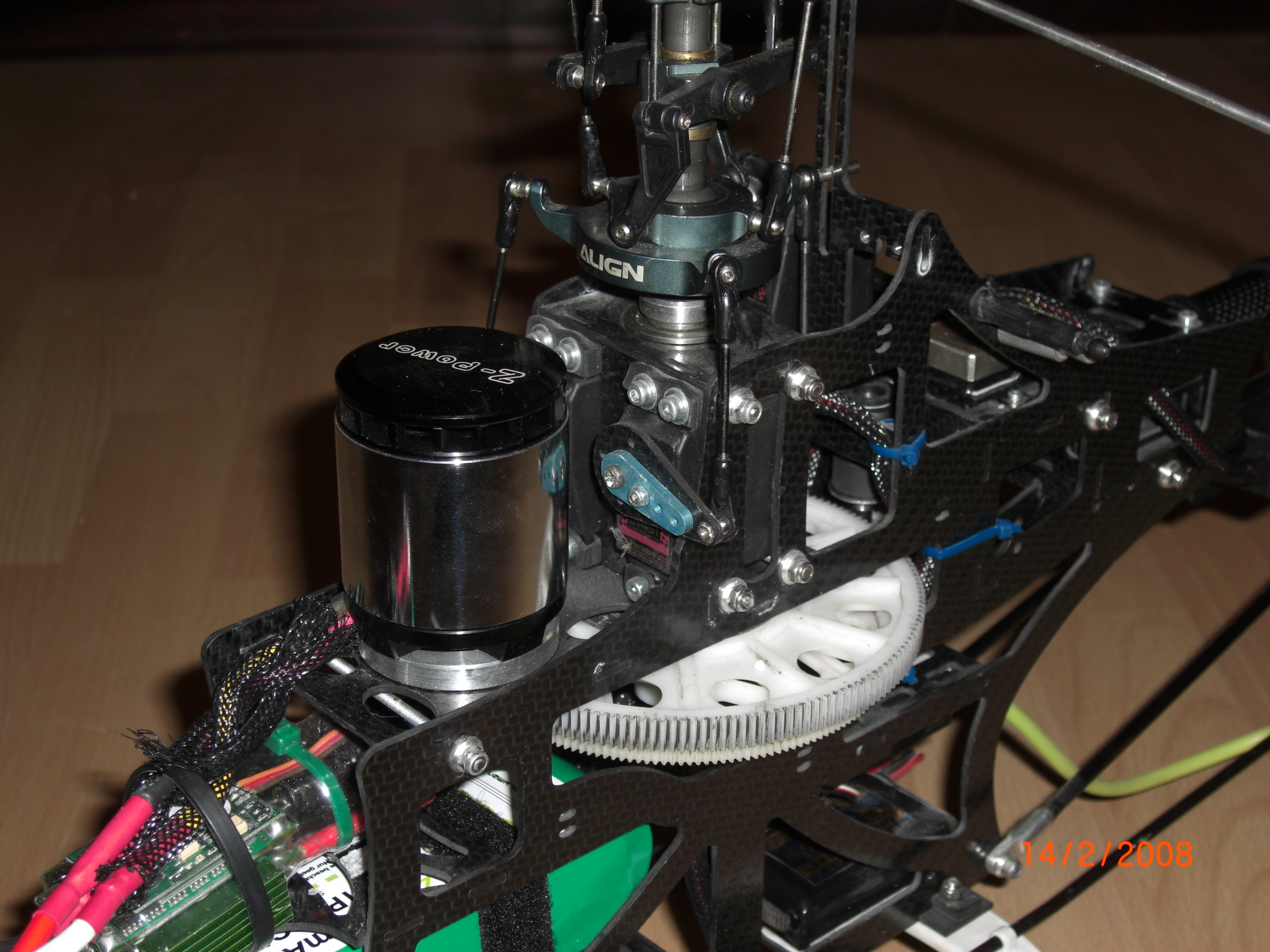

mikado vertreibt nen z-50 mit sonderwicklung... für mikado, daher ist der motor mit 150 euro auch nicht ganz billig...
also meiner ist von mikado, hat in etwa die drehzahl und ist 50mm im durchmesser
