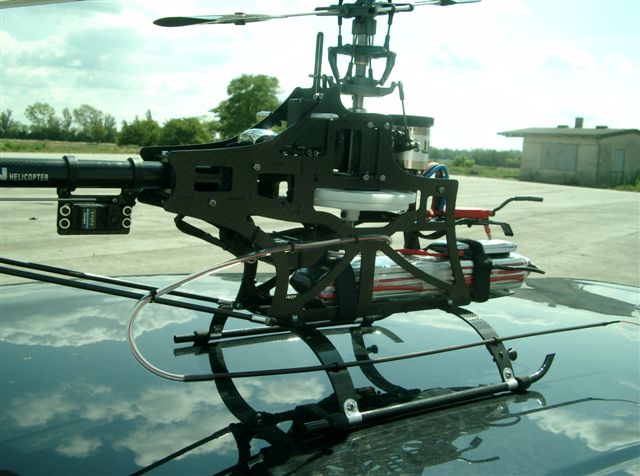

das cfk landegestell aus dem bild.
yogi, hast du noch ein foto von der seite?
würde das auch aufs originalchasiss passen?

@3d:
ja hab ich, aber Schreihälse
hey, wo gibts das gestell?
bekommen das nicht.
