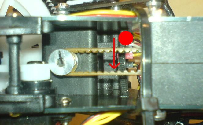

Hallo zusammen,
ich hab jetzt den orangen Riemen von Freakware drinn, und bin mir nicht sicher wg. der Riemenspannung. Wie weit sollte man den Riemen denn etwa auf einer Seite mit einem Schraubenzieher o. ä. eindrücken können? Ich komm fast bis auf die andere Seite bei einem "Druck" von ca. 200g am Schraubenzieher, also nicht richtig leicht, sondern mittelfest gedrückt. Wenn ich richtig andrücke komm ich auch bis auf die andere Seite. Ist das von der Spannung her okay?
Ändert sich die Spannung beim orangen Riemen bei kälterer Aussentemperatur ähnlich stark wie beim Neoprenriemen? Hab nen Rumpf oben und seh's erst wieder zuhause, wenn ich den Rumpf abbaue.
Danke für jeden Tipp, viele Grüße, Robert

Ich hab zwar den Kevlar-Riemen noch nicht drin im Heli, aber werde ihn genauso spannen wie den Original-Riemen. Bei mir ist der Riemen so schlapp gespannt, dass man ihn locker ohne große Kraft auf die andere Seite drücken kann. Er ist so stramm gespannt, daß er gerade so nicht überspringt, wenn man bei festgehaltenem Hauptrotor am Heckrotor dreht. Eine höhere Spannung belastet nur unnötig die Lager und kostet Leistung. Wenn man den Hauptrotor mit leichtem Schwung dreht, so muss das ganze System dann noch ein paar Umdrehungen weiterdrehen. Bleibt der Rotor nach 1-2 Umdrehungen stehen, so ist die Spannung zu hoch.
