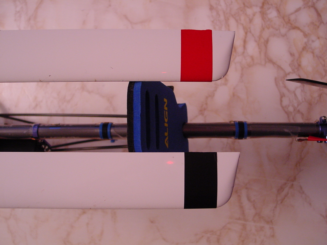

Vor dem Einstellen des Spurlaufs ist es hilfreich, die Blätter verschieden zu markieren. Dazu am besten schwarzes und rotes Isolierband verwenden, und fast ganz außen an den Blättern rundum anbringen. Natürlich je Blatt nur eine Farbe, so kann man bei drehendem Rotor die Blätter unterscheiden, indem man sieht, das z.B. das "rote Blatt" höher läuft, als das "schwarze Blatt". Wenn wir bei dem Beispiel bleiben, dass das "rote Blatt" höher läuft, so muß man an der dazugehörigen langen "Schubstange" die sogenannten Kugelpfannen hineindrehen. Läuft das betreffende Blatt niedriger, muß man die Kugelpfanne herausdrehen. Aber Vorsicht, nicht zuviel herausdrehen, sondern im Zweifelsfall lieber das andere Blatt in die andere Richtung verstellen. Eine ganze Umdrehung einer Kugelpfanne (so, das die gleiche Seite wieder zur Kugel schaut) entspricht bei der Feineinstellung in etwa 2mm auf oder ab (+/-, je nach Heli) an der Blattspitze beim Spurlauf.

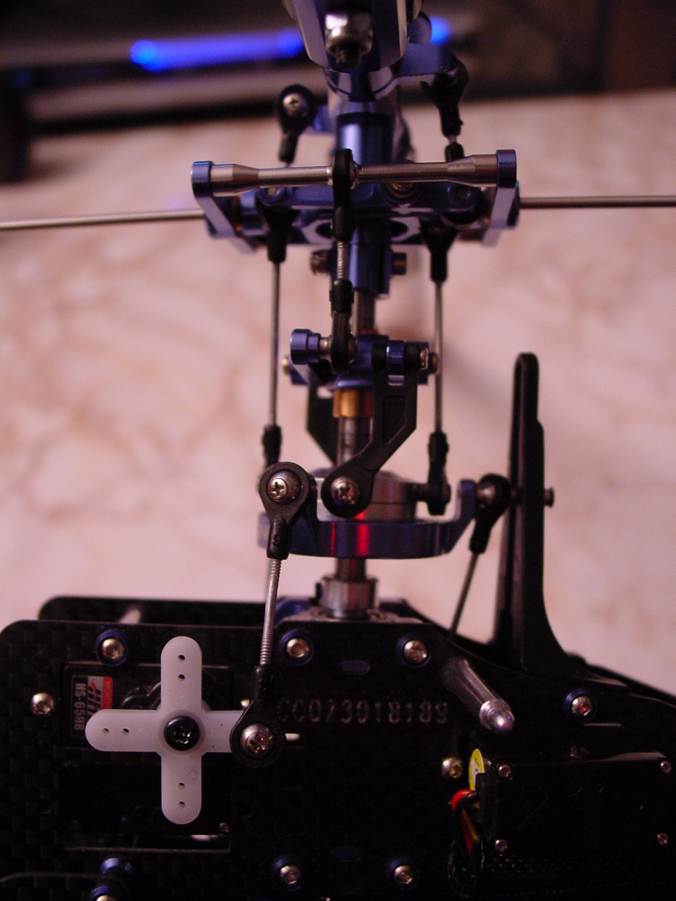

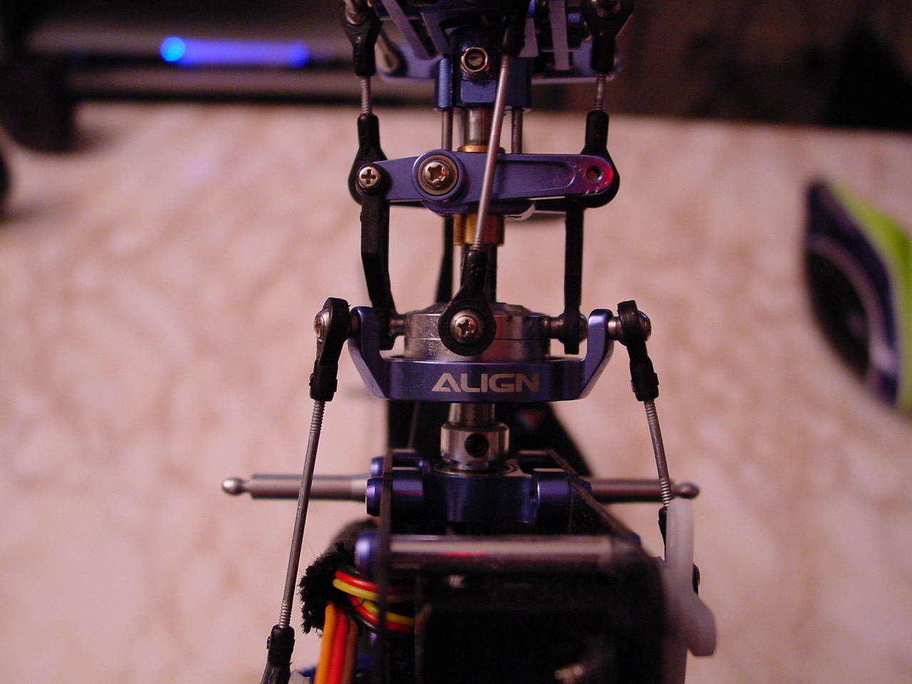

Hi Rexer.
@Peter: Ein paar Verbesserungsvorschläge für Deinen Rex:
Mach die einarmigen längeren Servohebel mit den 4 Löchern auf die Servos, dann gehen die Roll-Gestänge gerade zur Taumelscheibe. Die Servokreuze sind zu kurz und man bekommt nicht genug Weg hin. Bei den 4-Loch-Hebeln kommt die Kugel auf das 2. oder sogar 3. Loch von innen. Außerdem solltest Du das Nickservo umdrehen. Wenn der Abtrieb hinten ist und der Hebel nach vorn zeigt, dann geht auch das Nickgestänge gerade zur Taumelscheibe. Selbstvertändlich müssen alle Hebel gleich lang sein.
