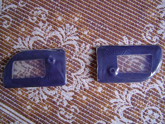

Mein Tip währe auf ca. 1600-1700 zu gehen und wenn das nicht reicht, kannst Du auch die Originalpaddel ausfräßen, hab ich auch schon gemacht! Kann mal ein Bild machen, fals erwünscht!

Jap nen Bild wäre nicht schlecht,kann mir net vorstellen das ich das vernünftig hinbekomme.

Hier meine Paddel....
Mit dem Dremel ausgefräßt und dann mit Schrumpfschlauch eingeschrumpft!
