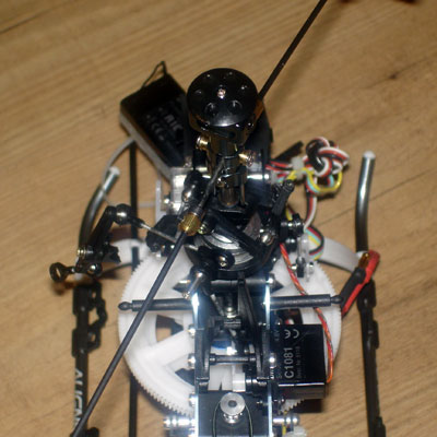

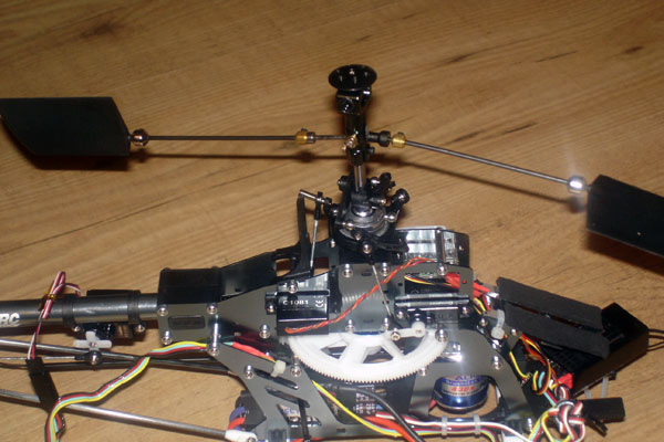

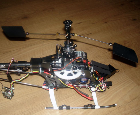

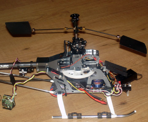

nun war es auch bei mir soweit. Nachdem der Rex ordentlich in der Halle geflogen ist und ich den Akku aufgeladen hatte, wollten wir die Drehzahl messen, doch leider kam es nicht dazu. Habe den Heli angeschmissen und ein wenig Pitch gegeben um den Heli zum schweben zu bekommen, als dieser ohne Grund immer höher stieg und nach hinten weg kippte, 2 Sekunden später knallte er gegen die Wand, das wars. Warum der Rex das gemacht hat, ist mir unerklärlich. Ich schätze mal, das BEC am Regler hat nicht funktioniert. Nun kommt ein Jazz rein, und dann sollte Ruhe sein. Meine Daten könnt Ihr in der Sig. sehen.
Nun mal ein paar Bilder, die mir heute noch weh tun. Am meisten macht mir der Gyro sorgen, alles andere hat einen Wiederbeschaffungswert von ca. 80 Euro.

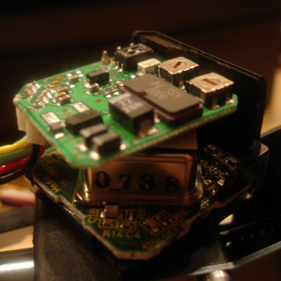

So kanns kommen - Shit happens. Beileid erstmal. Das mit demGyro kenne ich auch. Ich habe meinen Rex vor gut einem Jahr ähnlich geerdet. Der Gyro sah genauso aus wie deiner. Versuche erstmal vorsichtig zu testen, ob der noch funzt, er muß nicht zwangsläufig hinüber sein. Meiner hatte sogar in dem Metallrautenteil welches zwischen den Platinen sitzt eine kleine Delle abbekommen. Der ging aber noch ein gutes halbes Jahr ohne Probleme. Muß also nicht zwingend sein, daß der Gy hinüber ist. Gehäuse kannst du bei FW bestellen. Sollte das alte Gehäuse den Original Robbe Aufkleber drauf haben, würde ihn robbe sogar reparieren. Ob sich das lohnt sei dahingestellt. Wenn du nicht ganz sicher bist ob der Gy noch funzt, schicke ihn an robbe zum Testen. ....aber immer erst zuvor mal fragen was das kostet
....und ganz wichtig......in Zukunft den Gy nicht mehr Huckepack nach oben, sondern umgekehrt und geschützt unters Heckrohr oder an eine andere geschützte Stelle. Eine Lehre die ich auch aus dem damaligen Schaden gezogen habe.

Leider ist es ein Import, aber ich werde mal morgen das ganze Testen, muss ja auch die Ersatzteile bestellen.
Den Gyro werde ich nun auch von unten befestigen, dachte nur, die Einstellungen sind damit einfacher, da von oben.......

Na ja, ob das wirklich so *leider* ist sei dahingestellt. Nach einem Jahr habe ich den defekten Deckel meines Gyros *mit* robbe Aufkleber wieder gefunden. Ich fragte bei robbe an, wie sich das mit einer Reparatur verhält. Antwort robbe: Der Kreisel würde in diesem Falle komplett ausgetauscht werden. Kosten - 'n bißchen über 110 Euro + Porto.Hypero hat geschrieben:Leider ist es ein Import, aber ich werde mal morgen das ganze Testen, muss ja auch die Ersatzteile bestellen.
Dafür bekommst du auch schon einen neuen Import Kreisel.
...besser is das....Den Gyro werde ich nun auch von unten befestigen

So, Gyro getestet, der sagt kein Ton mehr, nun kommt mal zur Abwechslung ein LT2100 drauf (aber von unten

Beim SE V1 kannst du ihn nur oben montieren. Abhilfe schafft zB der Plastikblock vom 450S (zusätzlich auch 5g leichter). Den Logictech würde ich allerdings oben montieren, da nur halb so hoch und auf der Unterseite wirklich sehr schlecht einzustellen.

Man kann auch den Alu-Lagerbock beim SE V1 einfach umdrehen. Dann hat man die Klebefläche auf der Unterseite. Einziger Schönheitsfehler an der Sache ist, daß der Align-Schriftzug auf dem Lagerbock und dem Heckrohr auf dem Kopf stehen. Wer sich dran stört übt halt Rückenschweben oder Kopfstand.
