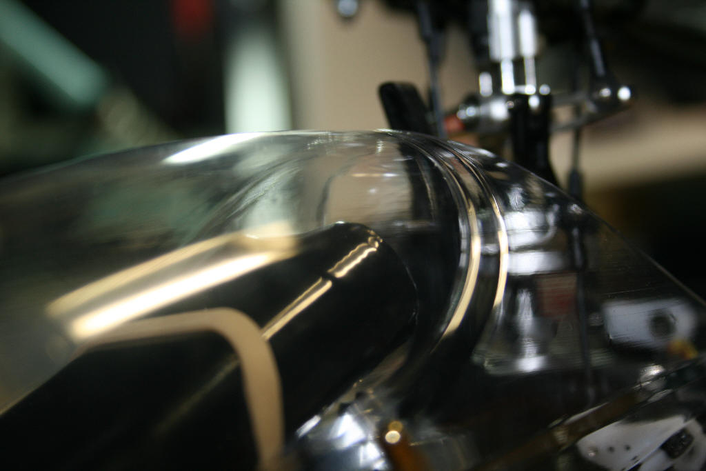

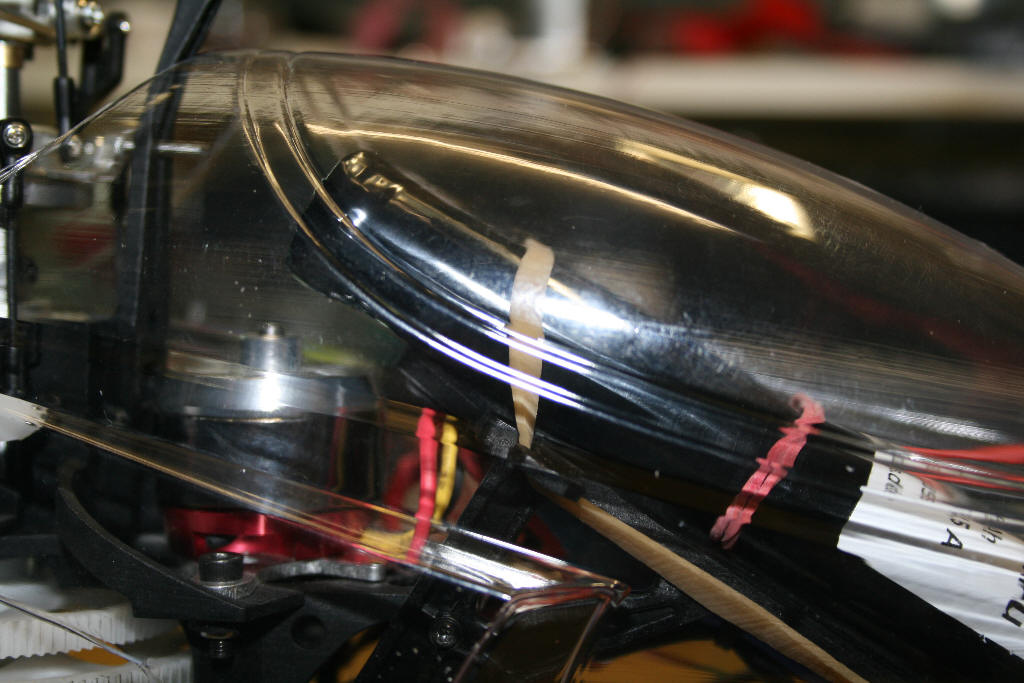

Hi Crizz,
könntest du mir bitte ein Foto mit den Li-Mn Zellen 4S1P im MT machen, das klingt wirklich interessant!
Welches Gewicht haben die und mit welchem Programm werden sie geladen?
Kosten tun sie so um die 50,-- oder?
Kosten 12.- Euro je Zelle, ( zzgl. Versand ) , werden nach Kundenwunsch konfektioniert, haben 3,8 V / Zelle und 1400 mAh, die du komplett rausziehen kannst ( naja, nach 1390 mAh geht´s rapide bergab , auch bei Vollpitch - aber die Zeit davor ist konstante Power ). Einzelzellen gibbet nicht, nur als Pack, weil zu viele beim selbstkonfektionieren zerstört werden ( integrierte Übertemp.-Sicherung 120° ), udn das Konfektionieren kost ja nix extra :)
Geladen werden sie im ganz normalen Lipo-Modus, bis 3C kannst du sorglos draufhaun, da sind immer noch gut 100 Zyklen drin, bei 2C kannst du um 200 erreichen, und ganz eilige haun die mit 5 C in 10 Minuten wieder auf 90 % voll. Dann sind aber kaum mehr als 75 Zyklen drinne.
Gewicht 42,6 g; Abmessung: Ø 18,5 mm und Länge 65 mm je Zelle, der fertig konfektionierte 4S1P mit 4mm Goldies bringt 180 gr. auf die Waage - soviel wie ein Kokam 2100 H5 3S1P
