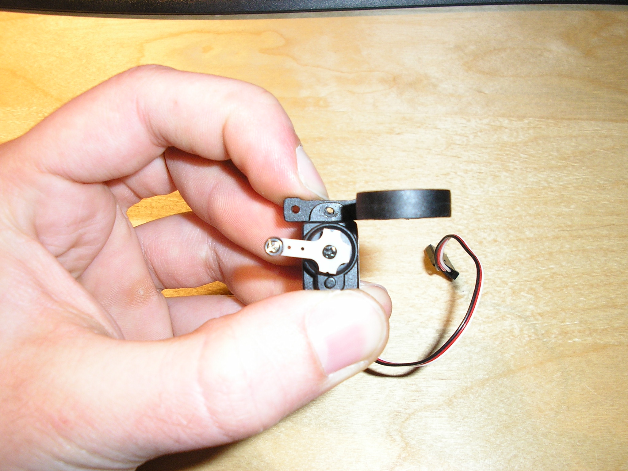

gestern ist mein JAZZ und mein S3154 angekommen *freu* und leider muss ich euch gleich mal wieder mit ein paar fragen dazu belästigen.
1. Wie habt ihr das S3154 eingebaut, im Standard passt es ja nicht an die Halterungen des MT ?

Hi Santos,Santos hat geschrieben: 1. Wie habt ihr das S3154 eingebaut, im Standard passt es ja nicht an die Halterungen des MT ?
wie meinst Du denn das, im Standard? Der Servo passt doch super ins MT Heck?
Guten Abend!Santos hat geschrieben:die laschen am servo sind nicht lang genug, so das loch von der halterung und vom servo sich nur zu ca. 50% decken
Höre ich zum ersten Mal, bei meinem MT passt das 3154 1a in die Originalaufnahmen...

wir sprechen aber schon von diesem hier
http://www.raptor-store.de/product_info ... cts_id=694
oder hab ich mir nun das falsche servo gekauft ?
oO verstehe ich auch nicht ... damit ihr nicht sonst was denkt hier die "beweis" fotos
das 1. bild ist nach dem dremeln, das 2. ist die halterung ohne anpassung
