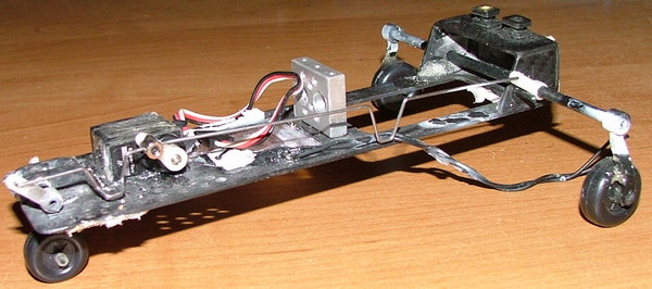

Ich hatte am Wochenende meinen Pic-Airwolf mal zerlegt. Jetzt konnte ich mal das Fahrwerk Fotografieren.
Säge , Feile, Sandpapier, Akkuschrauber und Kleber reichen für die Herstellung vollkommen aus. Vieleicht noch ein M2 Gewindeschneider für den Aluträger. Aber das ist dann Mechanikabhängig.
Als Material kommt CFK, GFK oder gleichwertiges zum Einsatzt. Die dann entstehende Grundplattform wird fest mit dem Rumpf verbunden. Die Mechanik kann dann je nach Bedarf ein-und ausgebaut werden.
Am hinteren Rand befinden sich zwei Gummilager, in welche die Mechanik eingeschoben wird. Auf dem Aluträger in der Mitte wird diese dann mit einer Schraube fixiert. Das Gummilager befindet sich hier an der Mechanik. Somit ist die ganze Helimechanik schwingungstechnisch vom Rumpf entkoppelt. Das beugt Aufschwingen und dergleichen vor.
Die zwei gebogenen U's im Anlenkungsgestänge dienten als Stoßdämper.
Das federt ein bischen ab, und schützt vor all zu harten Landungen.
Man darf den Drahtdurchmesser allerdings nicht zu stark wählen, da sonst diese Eigenschaft verloren geht.
Wichtig ist auch, das die Räder einen definierten max. Anschlagspunkt bekommen.
Hier mal zwei Bilder.
Nicht mehr ganz frisch anzusehen, aber man erkennt noch alles Notwendige.
Grüße Mike.
