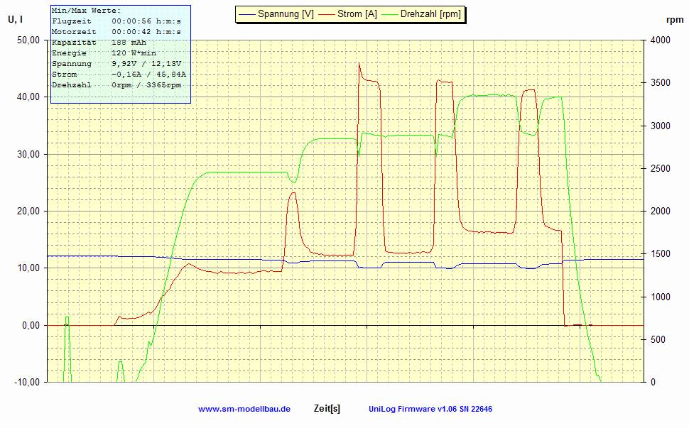

Mein Unilog ist heute doch noch gekommen, :P drum nerve ich euch gleich mit meinem ersten Log aus dem Wohnzimmer :oops:
Wie schon woanders erwähnt habe ich seit 2 Flügen Props mit meinem 60A Alignregler im Govmode auf meinem 450er Rex.
Nach der ersten (13°)Pitchbelastung nach dem hochfahren geht die Drehzahl mal einfach von 2400 auf 2800 Upm die er dann beim zweiten Pitchen auch versucht zu halten. Beim dritten beherzen pitchen geht die Drehzahl noch mal auf 3300Upm rauf :shock: das er die nicht hält schiebe ich jetzt mal auch auf den Regler, der Motor sollte das noch packen :angel9:
Ich erwarte jetzt keine Erklärung dafür, ich wollte nur mal mit meinem neuen Unilog angeben und euch auf weitere Messrein vorbereiten :)

Die Drehzahl bricht aber ganz schön ein bei pitch :-P

Die Drehzahl haut leider nicht ganz hinn da ich die Übersetzung im Unilog falsch eingegeben habe. Statt einem 12er Ritzel habe iche in 13er drauf gehabt. So mit liegt die Drehzahl nicht bei 3300 sondern bei 3500 :oops:
Das er trotzdem auf 3000 Upm zusammenbrach und nur 45A zog liegt daran das der Motor für solche Drehzahlen ein noch größeres Ritzel bracht.

Du kriegst im Wohnzimmer schon 45AMPs Peak hin? Was hastn du fürn Wohnzimmer?!

Das regelverhalten is aber in der tat echt seltsam... Schätze der Align hat ne Macke.
den neu einlernen hast du sicher schon versucht?

Genau, mein Motor braucht nämlich schon 45A beim Mochfahren :geek:
Neu Programiert habe ich den Regler natürlich noch nicht werde ich aber noch mal machen.

Es gibt einen Brushlessdrehzahlsensor den man einfach an ein Motorkabel klemmt.
