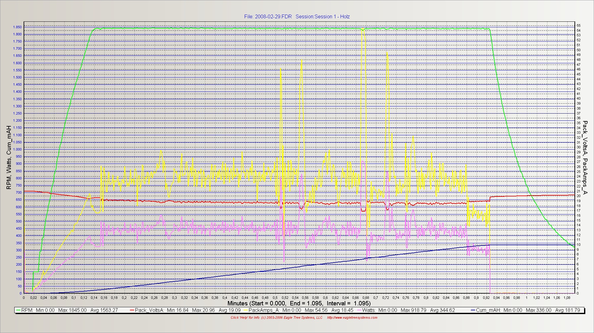

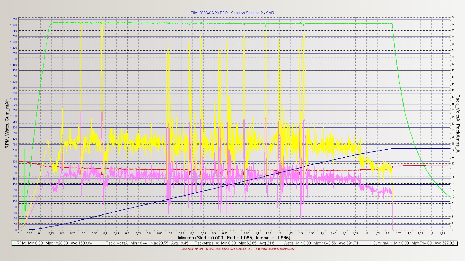

Hallo!
Hab heute 530'er SAB Blätter geholt und gleich mal getestet. Das Log zeigt kurzes Schweben mit ein paar Voll-Pitch Einlagen. Scheinbar verbrauchen die größeren Blätter bei Max Pitch gut 100 Watt mehr. Allerdings muss man auch sagen das der Auftrieb gegenüber den 500'er Holzblätter fühlbar besser ist. Dazu kommt noch das der Heli wesentlich besser steht und auch wesentlich exakter zu steuern ist. Bin begeistert davon!

- Log mit Holzblättern...
- 2008-02-29.Lipo 1.Session_1.jpg (1.18 MiB) 543 mal betrachtet
- Log mit SAB Blättern...
- 2008-02-29.Lipo 1.Session_2.jpg (996.33 KiB) 557 mal betrachtet
Servus Klaus!
Das ist mir beim Umstieg auf breitere GFK Blätter auch stark aufgefallen. Merkbar mehr Auftrieb und eine deutliche Eigenstabilität des ganzen Fluggerätes. Da kannst die Hebeln für Sekunden auslassen

Hallo!
Die Linie war schon besser... da schlechtes Wetter angesagt ist wird wieder das 13'er Ritzel drauf montiert. Da hast auch bei 2100rpm und 10° keinen Zucker

Seh interssanter Log Klaus, beim Schweben ist der Strom um ca. 3AMPs gestiegen. Jetzt wäre mal interessant wie unterschiedlich die Flugzeit ausfällt.

Hehe... nein Ritzel wird nicht nach Wetterlage gewechselt
Allerdings könnte man vielleicht nach Temperatur wechseln... das merkt man wirklich. Morgen soll wieder ein ziemlicher Wind daher kommen. Deswegen wird morgen der Heli auseinander genommen und alles neu gesichert. Hat jetzt doch schon ein paar Flüge drauf. Dann kommt auch das 13'er wieder drauf
Ich hab ab 2100 Drehzahleinbrüche von etwa 50 bis 100 rpms. Die hatte ich beim 13'er Ritzel nicht. Die Leistung war allgemein beim 13'er besser. Zur Flugzeit kann ich noch nicht viel sagen. War schon am dunkel werden.
