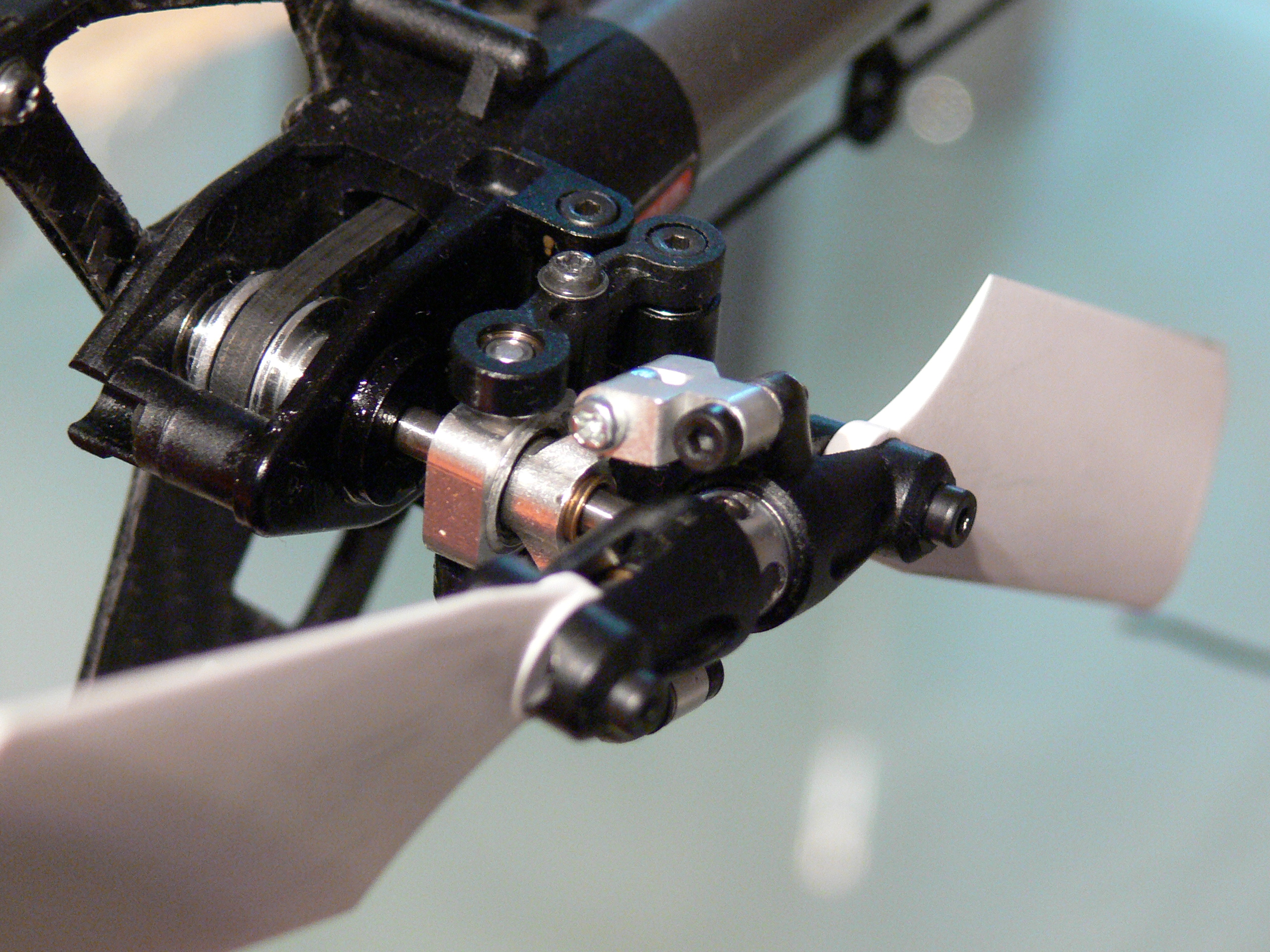

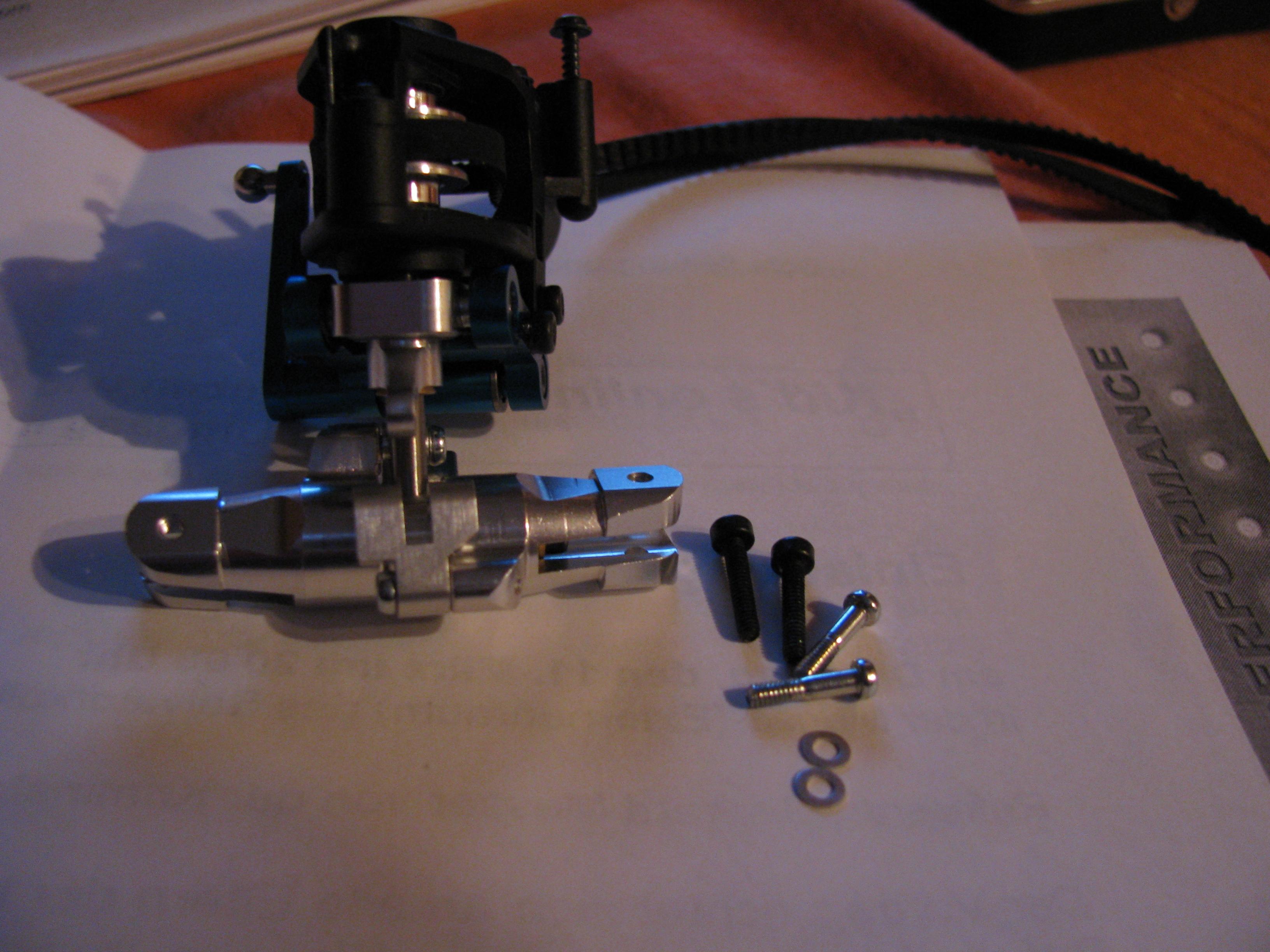

Hallo, ich habe mir die Aluteile gekauft, und komme mit den Schrauben nicht klar. Dabei waren 4 silberne Schrauben mit nicht durchgehendem Gewinde und zwei Unterlegscjheiben.
Zur Montage der ALU-Verbinder hab ich zwei der Schrauben verwendet, da alles andere mit durchgehendem Gewinde beim Anziehen klemmt.
Jetzt hab ich noch 2 silberne mit nicht durchgehendem Gewinde und die zwei Schwarzen, die vorher im Plastikteilvom Verbinder zum Pitchschieber waren.
Wenn bei den silbernen das Gewinde ein Stück kürzer wäre, also der gewindelose Teil minimal länger, dann könnnte ich die Verbinder mit dem Pitchschieber verschrauben, und es wäre alles ok. So aber klemmt beim Anziehen der Verbinder am Pitchschieber. Kann die doch nicht nur beidrehen und mit Loctite festkleben?
Zwei Schrauben davon brauch ich ja noch für die Heckrotorblätter

Nur mal zur Wiederholung:
-Du hast den normalen Mini Titan?
-und rüstest Heck auf Alu.
Wieso schreibst du dann SE im Titel?
Hast du vielleicht anstatt die normalen Alu Teile, die Teile vom SE bestellt? Weiß nicht obs da nen Unterschied gibt, wäre ja möglich.
Mit deinen Schrauben kenn ich mich jetzt zwar nicht aus, aber ich weiß, dass es bei mir auch so ist, das ich die Schrauben nicht fest anziehen kann, sonst klemmts.

Die Blatthalter werden mit den schwarzen Inbusschrauben befestigt, die Schaftschrauben sind zur Befestigung der Blätter - und Loctite ist sinnvoll, denn wenn du die anknallst richten sich die Blätter nicht mehr aus.
Hi Crizz,
nee, stimmt nicht...anders rum..die silbernen sind für die Blatthalter an der Pitchhülse und die schwarzen für die Blätter.
Es ist richtig, dass die Schraubern nur so eben festgezogen werden. Der Rest wird durch Loctite gehalten.

Na dann hamse aber kräftig was geändert - bei meinen ist für den Kopf der silbernen Schrauben ne Senkung in den Blatthaltern vorhanden, wenn ich da Inbus draufschraub ist diese Senkung für die Füße. Hingegen der Befestigungsflansch für die Aufnahme am Heckgehäuse / Gelenk ist plan ( ebene Fläche ), da bleibt sich´s noch egal ob der Kopf etwas kleiner ausfallen würde. Wobei ich bei meinem Alublatthalter-Umbau keine Schrauben über hatte. Irgendwie ging auch nicht draus hervor ob´s TT-Ware oder Third Party ist.
( Wobei jeder Hersteller ja auch gern mal was ändert, wenns der Sache dient )

vlt. hilft ein Bild von mir. Bei den Plastik Blatthaltern sind die senkungen für die Zylinderkopfschrauben schon noch! aber bei den Alu gibts das nicht!

Etz weiß ich, warum ihr die Inbus in die Heckblatthalter leiert : ihr wollt euch nur die PMG´s sparen
Edit : zu deinem Bild : m.E. gehören die Inbus, die du in die Blatthalter geschraubt hast, dorthin, wo du an der Anleknung die Silbernen reingedreht hast. Dort brauchst du auch eher das Drehmoment als an den Blatthaltern. Und bei den Kunststoffhaltern hab ich noch nie Inbus gesehn, daher auch mein Erstaunen. Was willst da so anziehn das man Inbus bräuchte ?
Crizz du hast recht. ich wollts grad nicht glauben aber hab in die Anleitung geschaut! hmm wie gibts dann denn^^

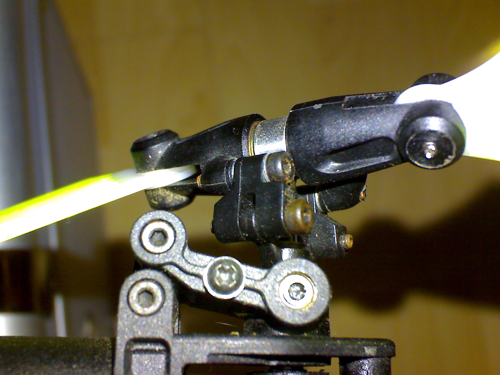

öhm ,
ich hab da überall Inbus drin bei beiden MTs
Jetzt stellt sich mir natürlich die Frage wo da jetzt die falschen sind
guckst du...
Bevor jetzt jemand schreit, ja das ist FLugrost , leider stand der MT mal ne Nacht in Schmoldow draussen, aber es Funtkioniert alles 1A
guckst du...

wie, haste Inbus um die Heckblätter in den Haltern zu befestigen ? Dann haste die aber verdammich weit reingedreht.......... *gg*
Aiiii,wie, haste Inbus um die Heckblätter in den Haltern zu befestigen
ich glaub ich sollte meinen Rechner jetzt ausmachen , habs erst gerade gesehn , dass es um die Befestigung der "Blätter selber" geht
Sorry , ich werd glaub so langsam alt
grüße Michael
