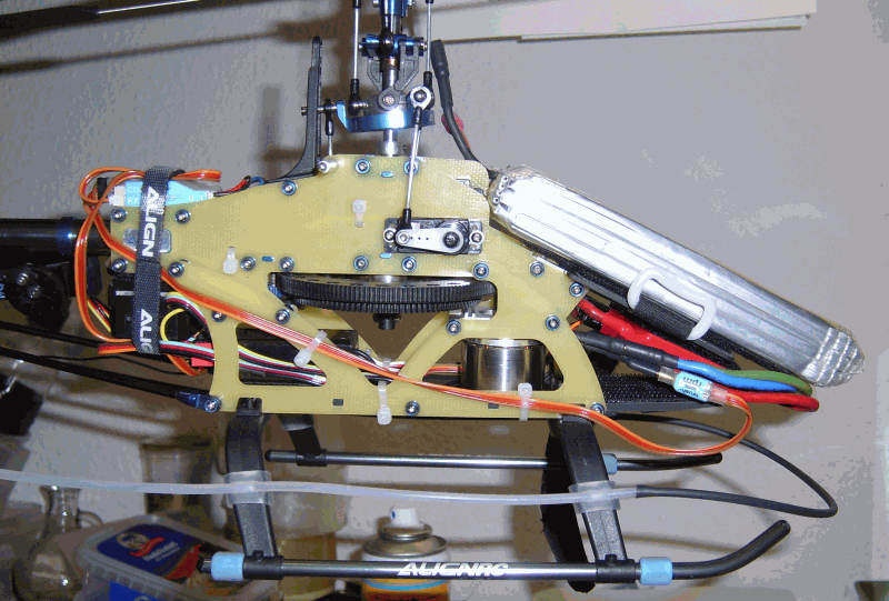

Ich hab keine Probleme mein 3700er mit den Maßen 46x24,5x143 unter die Haube zu bekommen :)

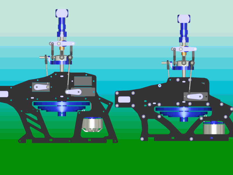

Ich habe bei meinen Seitenteilen die Servos umgedreht und weiter an die HRW geschoben. So ist mehr Platz für den Akku und der Schwerpunkt stimmt so auch besser. 10mm Tiefer gelegt ist er so auch gleich noch :)
Bei größerer Nachfrage könnet ich mal ein Kumpel anhauen ob er welche auf seinem Fräsplotter macht. Vielleicht auch in CFK.

aber die gestänge zut ts laufen nu nicht wirklich mehr grade.
ich denk schon das man den sls schon ganz gut unterbekommt mit der neuen v2 haube, evtl. auch die MT.

helijonas hat geschrieben:aber die gestänge zut ts laufen nu nicht wirklich mehr grade.
Naja, der Verlauf des Gestänges dürfte noch im Rahmen liegen. Ich habe auch bei meinem V2 am Nickservo einen kürzeren Hebel als an den Rollservos. Das kann man heut zu tage, mit den Prozessorfunken alles leicht ausgleichen ! Aber wegen drei oder vielleicht fünf Millimetern, würde ich nicht gleich ein neues Chassis kaufen (oder bauen).

Die Anlenkungen sind nicht schräger als beim Originalchassis, die Servoarme sind nur extrem lang.

:D Basti brauch doch den "Pitch" und die Agilität, da geht's halt nich anders :D , ihr würdet doch gleich die Gestänge weiter innen anhängen, aber was nützen +/- 11°, das bringt doch keinen Spaß :D :D :D

Naja ein Tick weiter innen könnte ich sie noch einhängen, geht nur mit den HS65 Armen nicht so gut.
Wenn ich sie ein Loch weiter innen einhänge müsste ich den Taumelscheibenmischer auf Pitch auf über 60% drehen was bei Vollpitch wieder auf die Roll und Nickausschäge geht. Mit den langen Hörnern liege ich jetzt bei 55% Pitch und 60% Roll und Nick das funzzt prima.
