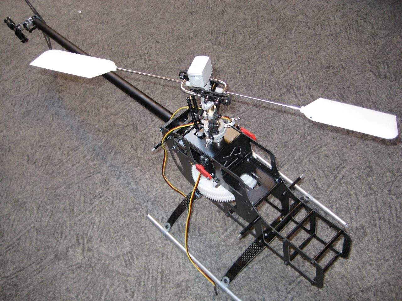

Guten Abend!
Nachdem mir der Postbüttel Donnerstag ein großes Paket vom Herrn Focke gebracht hat, habe ich gestern und heute gebastelt und nun ist er fertig: Mein RoXXter 22! Bild
Das Bauen hat bis auf ein paar Kleinigkeiten, auf die ich später eingehe, viel Spass gemacht. Die Qualität der Bauteile ist sehr hoch und die Anleitung sehr präzise. Alles passt spielfrei, nahtlos und bündig zusammen. Alles war bestens beim Transport gesichert. Die einzelnen Baugruppen (neun an der Zahl) sind sauber voneinander getrennt, so dass man immer nur die nächste Tüte öffnet und weiterbaut. Hat man alle (!) Bauteile der Gruppe verbaut, kommt die nächste Gruppe dran.
Alle Bauteile ist hier nicht zu lax gesagt, es befindet sich nicht eine Schraube, nicht eine Mutter oder Unterlegscheibe zuviel im Bausatz, so dass man sich vorsehen sollte, eine Mutter zu verlieren oder eine Schraube zu vergriesgnaddeln. Eine kleine 'Servicetüte' mit ein paar Ersatzschrauben, ein paar Kugeln und Kugelpfannen usw. wäre meiner Meinung nach noch ganz angebracht bei dem Preis des Bausatzes. Besonders unangenehm fällt das Fehlen einer solchen Tüte auf, wenn - wie in meinem Fall - in einer Baugruppentüte anstelle von vier M2-Muttern vier M3-Muttern beiliegen, was meine Bastelaktivitäten gestern abend jäh unterbrochen hat, hatte ich doch M2er gerade nicht mehr in meiner Bastelkiste. So mußte ich heute morgen erst zum Eisenwarenmensch... Aber Schwamm drüber, kann passieren. Doch erstmal von Anfang an:
Die Einzelplatten des Chassis passen hervorragend ineinander, selbst ohne die Ausstrebungen ist das Ganze schon erstaunlich stabil. Quasi als erster Schritt werden bereits die Servos in die Chassisplatten eingebaut - hoffentlich muss ich da so schnell keins austauschen - dann bau ich den halben Heli wieder auseinander... Egal, dafür hats jetzt Direktanlenkung der TS und keine 80er-Jahre Push-Pull Wuseleien mehr. Hat ja auch was für sich!
Mit dem Festdrehen der einzelnen Verstrebungen steift das Chassis mehr und mehr aus - und schon liegt Baugruppe 1 hinter uns.
*Fortsetzung folgt, ich mache das der Übersicht halber in mehreren Schritten*

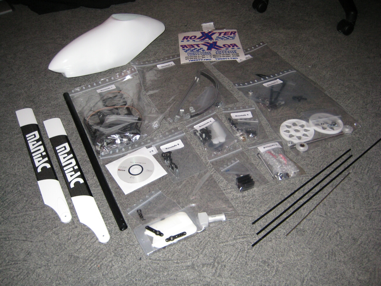

Sichtung der Leiferung... scheint alles da zu sein! :-)

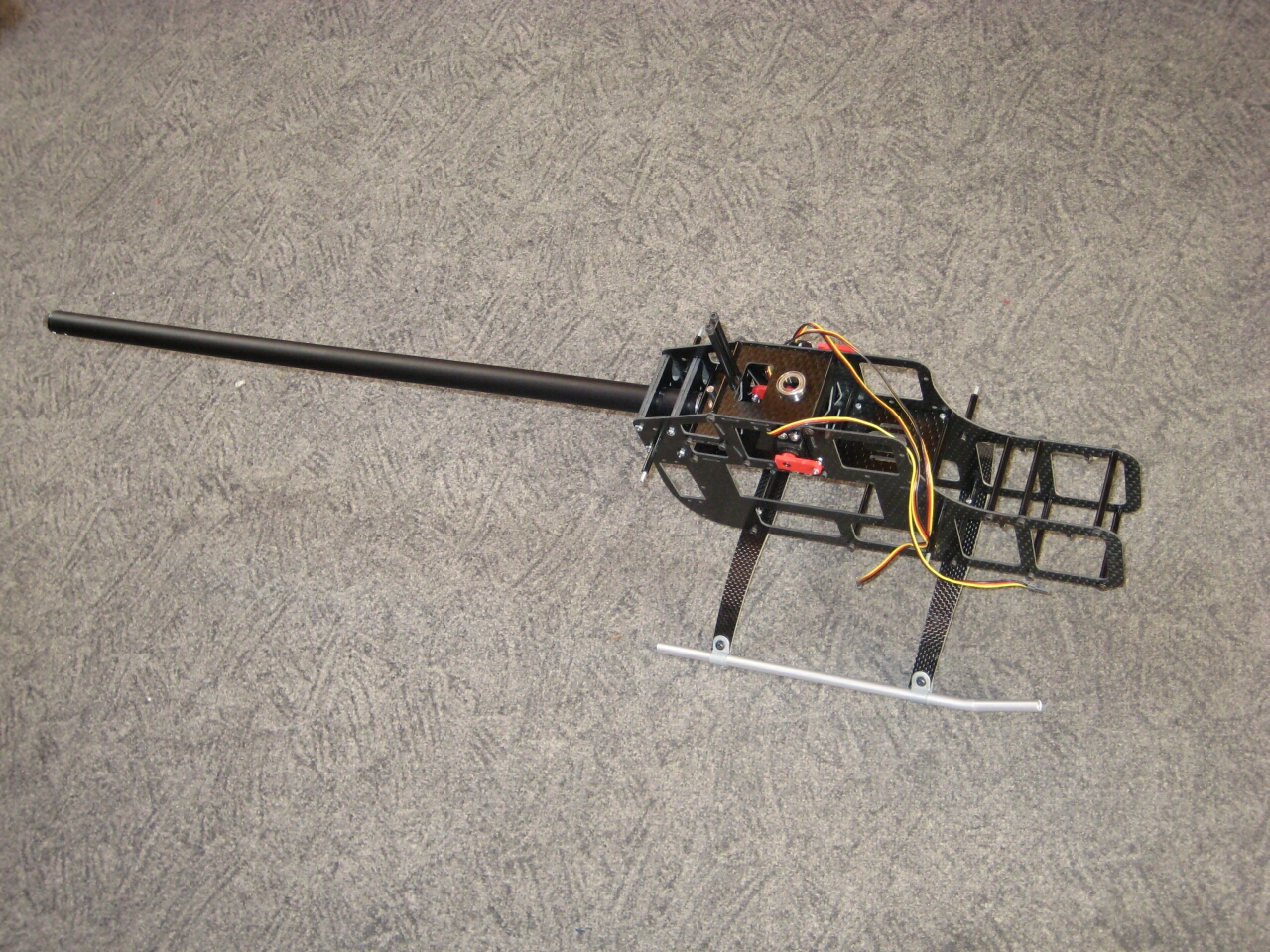

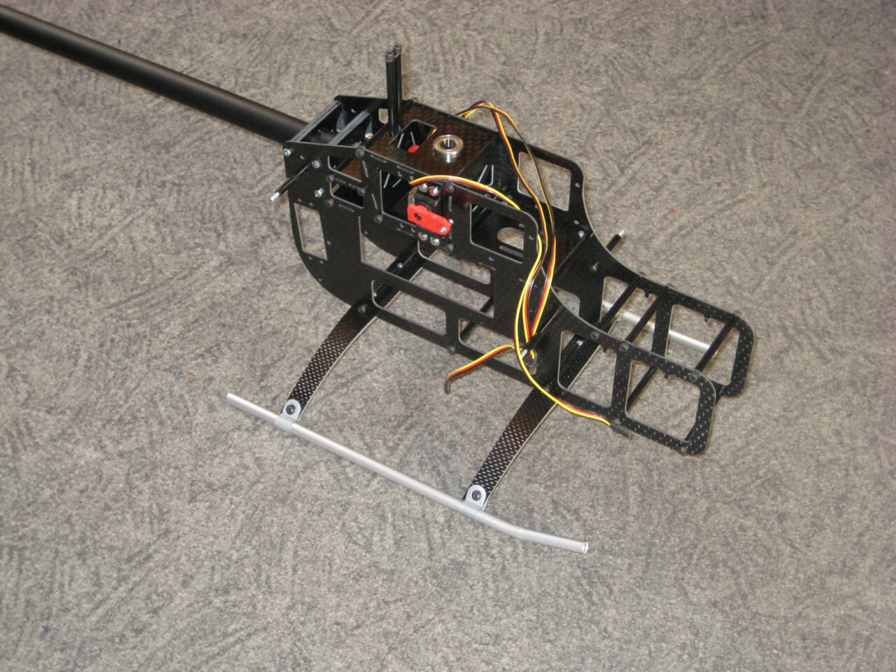

Nächster Schritt: Heckrohr und Landegestell. Bei der Heckrohrmontage ist auf eine leitenden Verbindung vom Heckrohr zum Chassis zu achten, dementsprechend wird die Lackierung des Heckrohres an den Übergängen zur Chassisaufnahme abgeschliffen. Nach der Montage wird auf Durchgang geprüft und erfreut das Piepsen des Messgeräts vernommen. :-)
Die Montage der Kufen ist etwas friemelig - die beiliegenden Kufenaufnahmen muss man anhand einiger Maße aus der Anleitung einkürzen, mit Bohrlöchern versehen und hoffen, dass man sich nicht vermessen hat. In meinem Fall hat das just so geklappt, habe zuerst etwas mehr stehen gelassen, dann die Aufnahmen ans Chassis geschraubt und die Kufen drunter gehalten. Dann peu à peu immer ein bischen weggeschnitten und irgendwann passte es dann. Fände ich fertig gefräst angenehmer - die Chassisplatten muss ich ja auch nicht aussägen. Immerhin sieht das Ganze jetzt schon sehr nach Heli aus! :-)
Kufen und Heckrohr sind dran
Roxxter_Bau 010.jpg (957.91 KiB) 5802 mal betrachtet

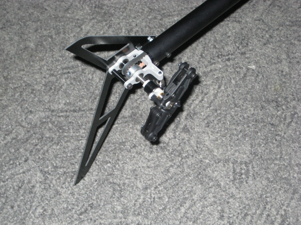

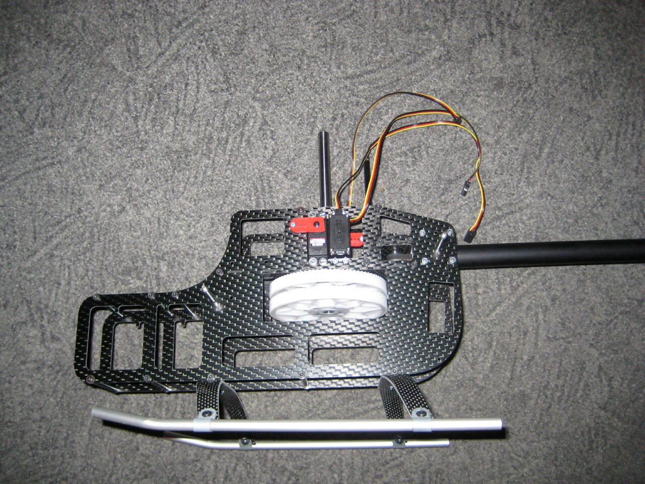

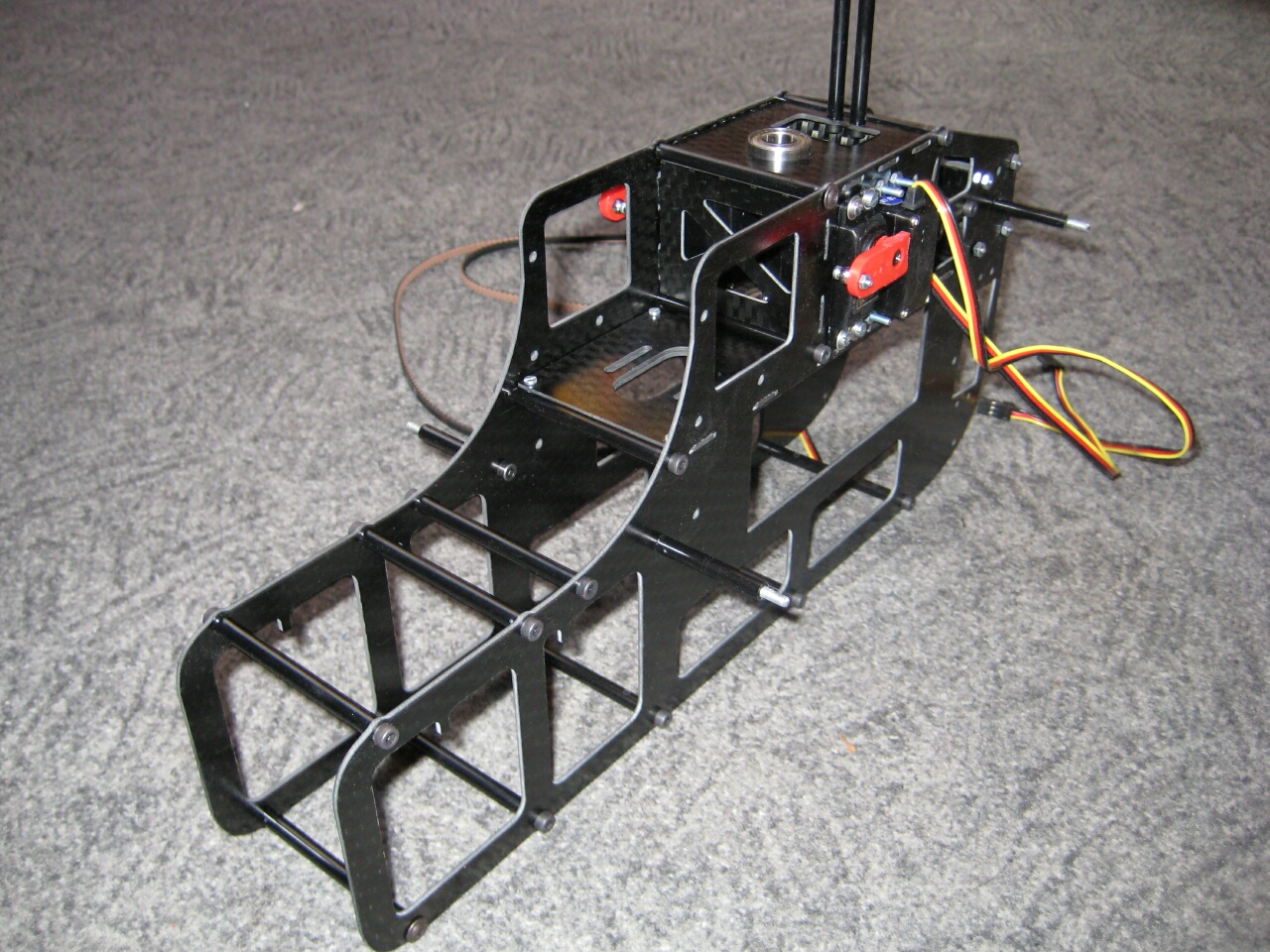

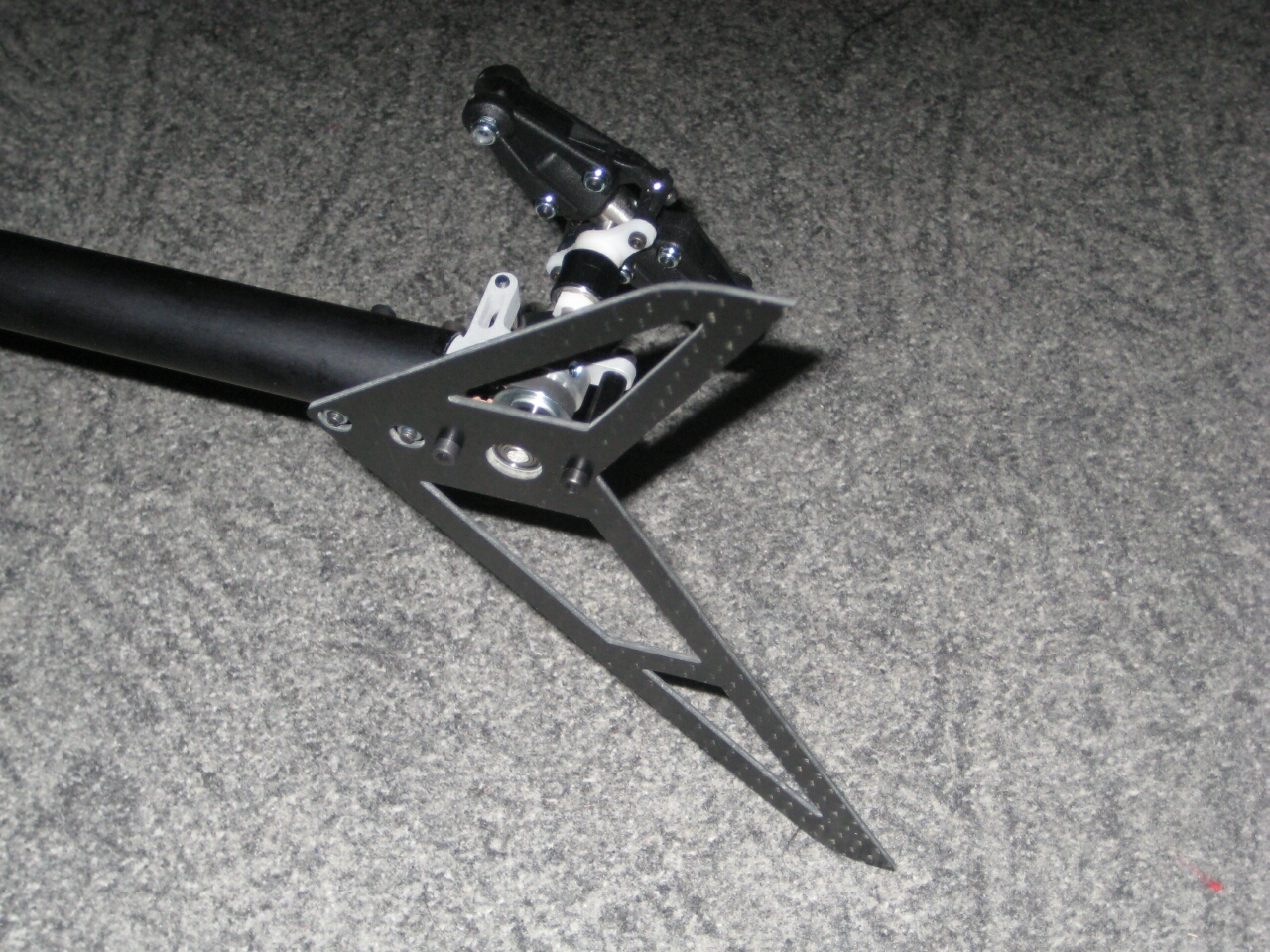

Baugruppe 3: Das Heck. Schnell abgefrühstückt, keine besonderen Vorkommnisse. Alles wie bereits erwähnt extrem passgenau und spielfrei. Die reine Freude!
Roxxter_Bau 012.jpg (889.91 KiB) 5803 mal betrachtet
Roxxter_Bau 013.jpg (976.4 KiB) 5748 mal betrachtet
Zuletzt geändert von Tommes am 15.03.2008 22:27:06, insgesamt 1-mal geändert.

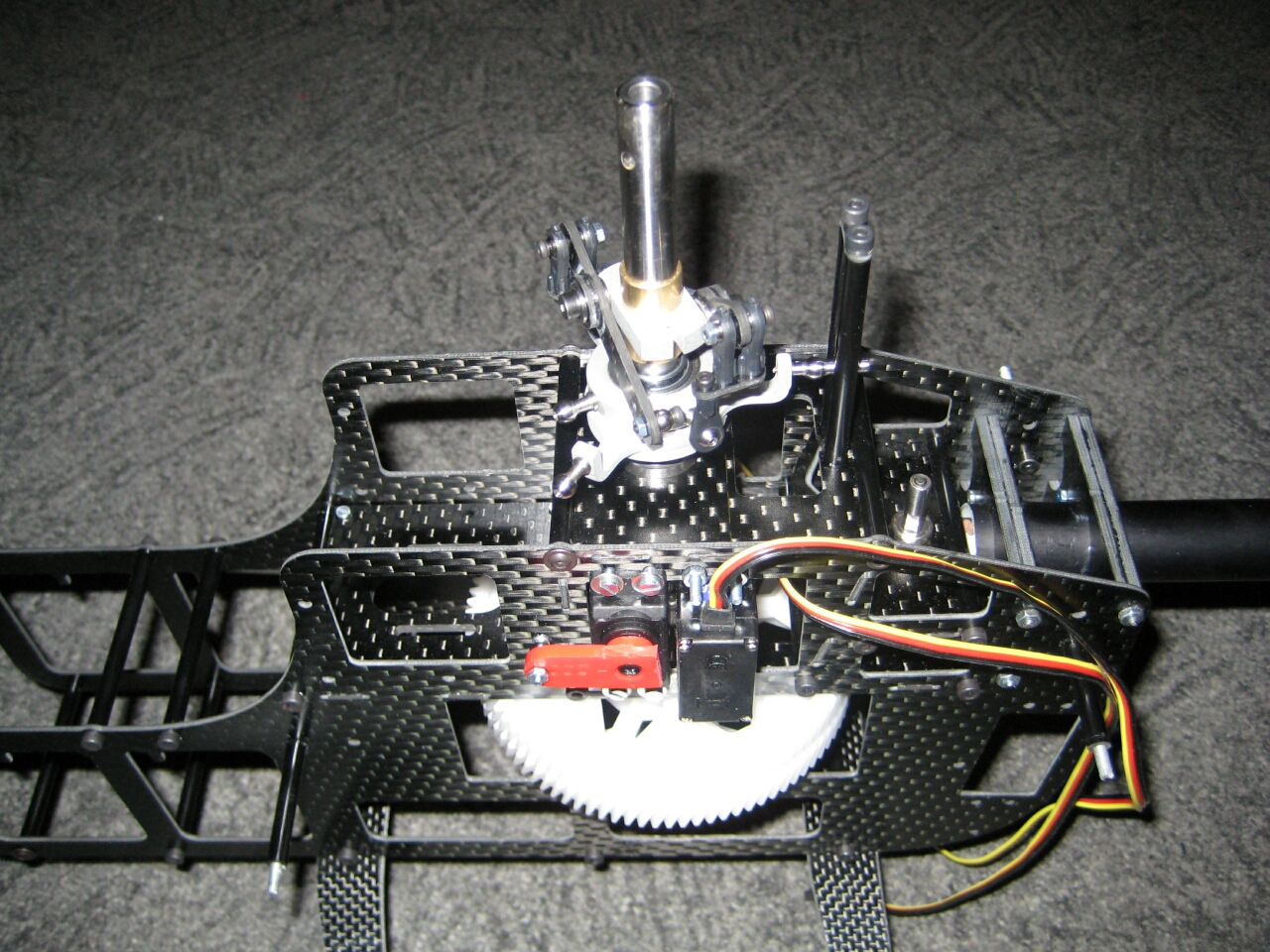

Gruppe 4 geht ebenso schnell. Die Zahnräder samt Welle werden montiert. Schnell weiter zur Taumelscheibe...
...die uns in Baugruppe 5 erwartet. Hier gibts schon deutlich mehr zu tun. Viele Kleinteile, die in der richtigen Reihenfolge verbastelt werden wollen. Die Anleitung hilft hier sehr - wer sich exakt an die Vorgaben hält, hat keine Probleme. Leider fehlten mir in dieser Tüte die besagten M2-Muttern, so dass ich an dieser Stelle mit dem Bauen fürs erste aufhören musste.
War aber vielleicht auch nicht schlecht, sonst hätte ich wohl die Nacht noch durchgebastelt und am Ende heute nix zu tun gehabt... :mrgreen:

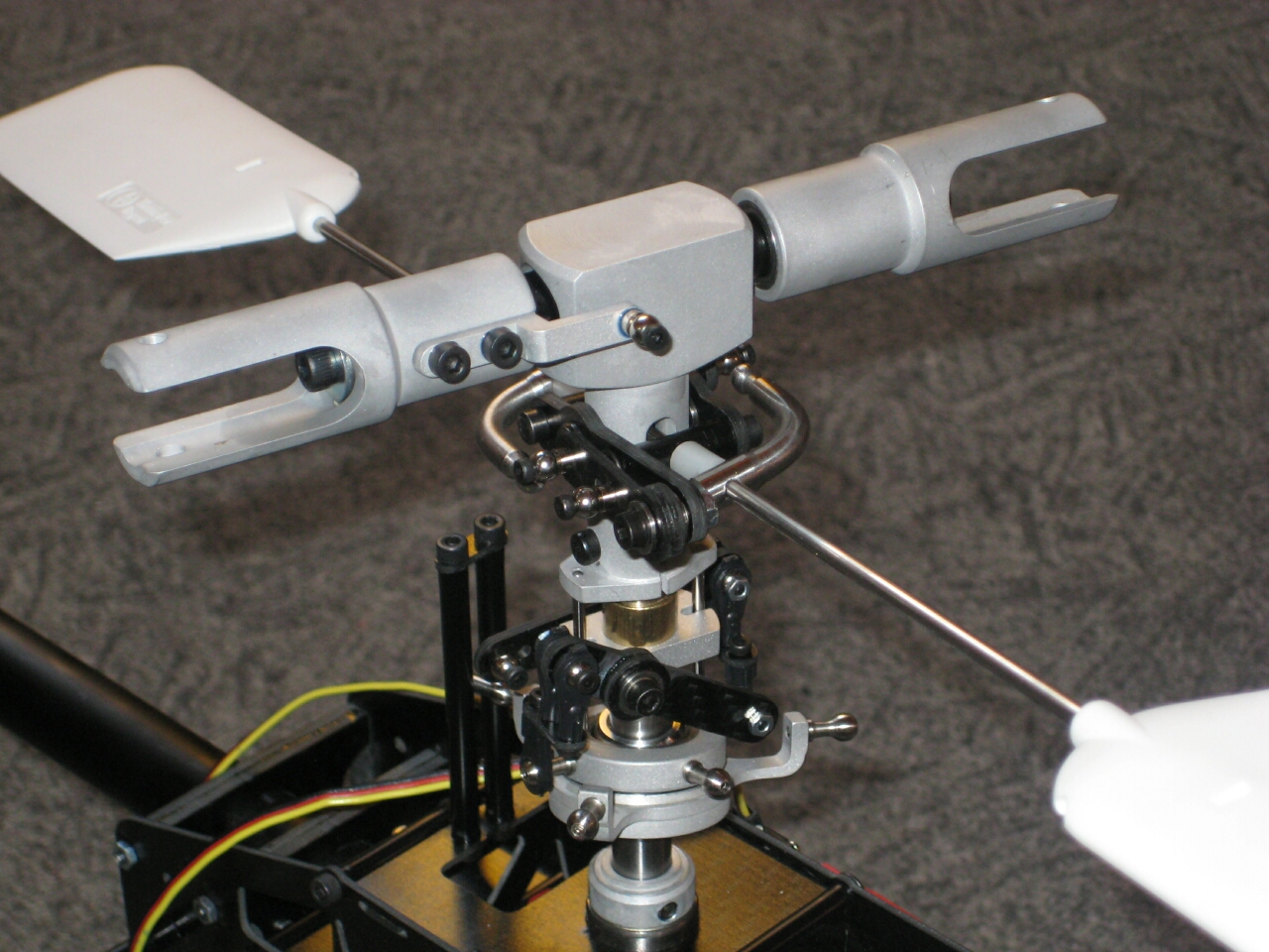

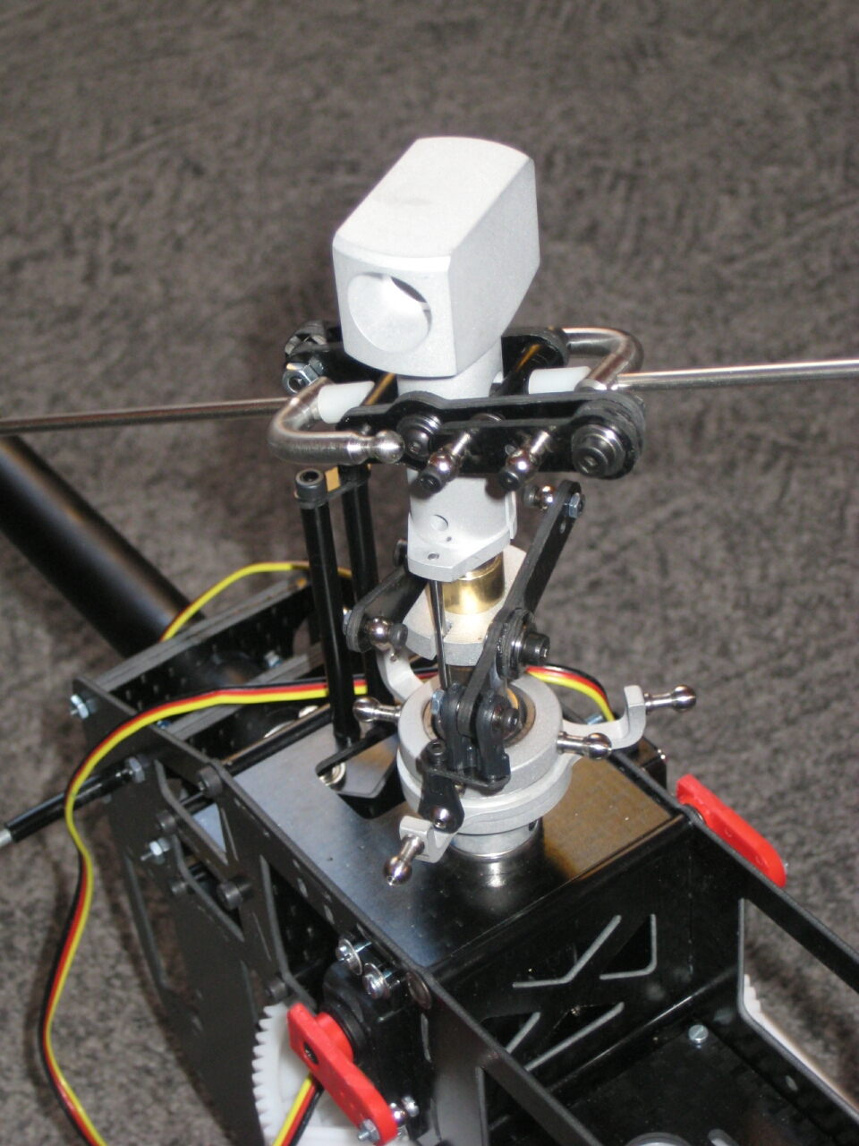

Guten Abend!

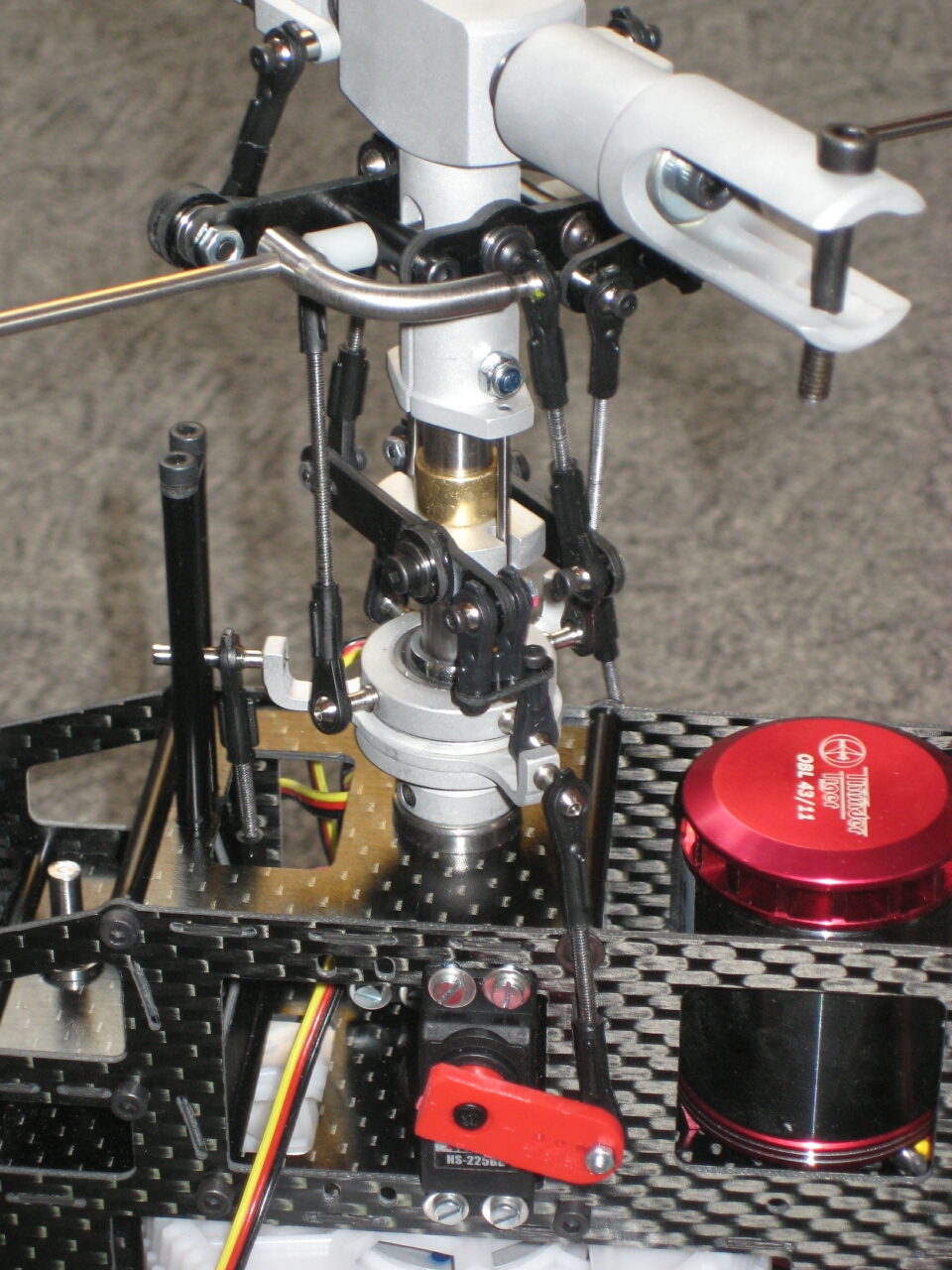

Nachdem ich am nächsten Morgen die fehlenden Muttern besorgt habe, konnte die Bastelei also weitergehen. Mit einer großen Tasse Kaffee gehts an die Baugruppe 6 - die Paddelebene samt Pitchkompensator.
Viele Kleinteile sind hier zu verbauen, auch wird hier die Unterscheidung zwischen dem Kunstflug- und 3D-Setup durch unterschiedliche Anbringung der Pitchanlenkung getroffen. Im 3D-Setup ist die Anlenkung etwas weiter aussen, so dass mehr Pitch erreicht werden kann. Ausserdem sind im 3D-Setup wohl leichtere Paddel enthalten. Die Paddel, die meinem (Kunstflug-) Setup beiliegen sind von ThunderTiger, vermutlich vom e550.
Nachdem die Paddelebene fertig ausgerichtet ist staune ich einmal mehr über die Leichtgängigkeit vons Ganze - ein leichtes Anpusten lässt die Paddelstange mehrfach hin und her wippen. :-)

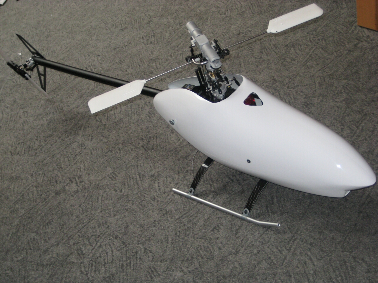

Als nächstes stand die (imho wirklich schöne) Haube auf dem Programm. Diese ist von guter Qualität und hat die Löcher für die Befestigungen (4 Stk) sowie die Lüftungslöcher (2 Stk.) markiert, so dass beides schnell ausgefräst bzw. gebohrt ist. Um die Löcher für die Haubenbefestigung kommen dann noch Gummiringschnurpsel und schon steht der Kleine nicht mehr ganz so nackt da. :oops:

stefan baum hat geschrieben: nur solltest du das landegestell richtig erum montieren :-)
Hi Stefan!
Yap, habe gesehen, dass das in der Anleitung andersrum verbaut ist (allerdings erst, nachdem ich meins dran hatte... :oops: )
Wenn ich mir das jetzt aber so von der Seite bekucke, habe ich den Schwerpunkt exakt zwischen den beiden Schellen, die das Kufenrohr halten - das finde ich eigentlich gar nicht so verkehrt... Mal sehen, ob ich das noch umändere. Gibts da einen Vorteil, den ich übersehe? Stören tuts mich so nich...

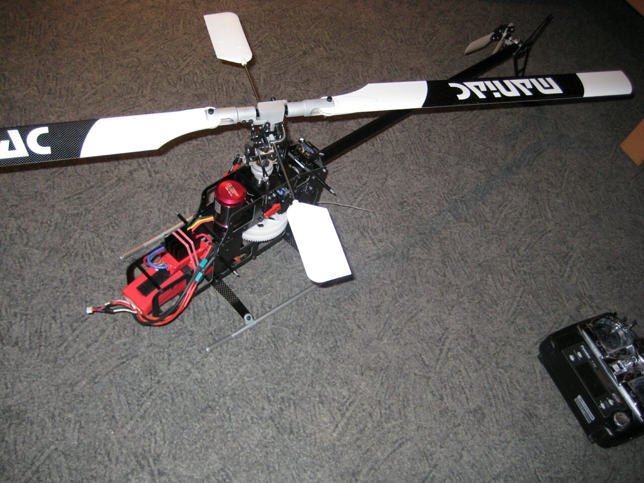

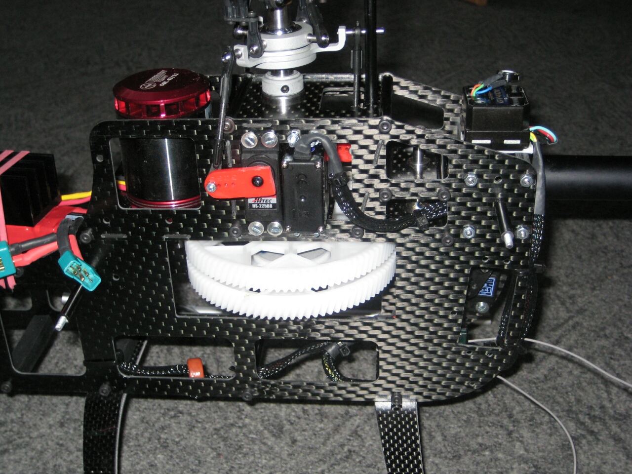

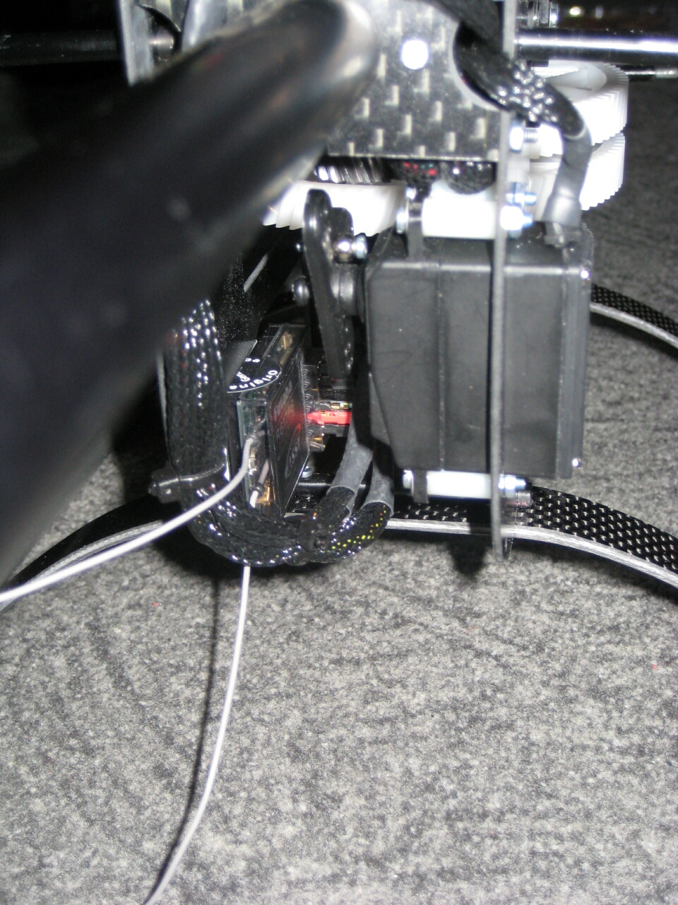

Soweit nun die Pflicht - schreiten wir zur Kür. Den Empfänger habe ich unten am Heckservo platziert, weiter weg vom Regler ging nich und nach dahin ließen sich die Kabel gut verlegen. Wie schon beim MT und SJM habe ich die Kabel in Gewebeschlauch verlegt und diesen an den Enden eingeschrumpft - das Auge fliegt ja mit. :-) Ist sicherlich nicht nötig, mache das aber gerne und freue mich, wenns einigermaßen gelingt.
Muss mir nur noch überlegen, wo ich die 2,4 Ghz-Antennenschnurpsel verlege, bislang baumeln die noch einfach so hinten raus...
Der Bau ist damit abgeschlossen, bleibt die Programmierung.

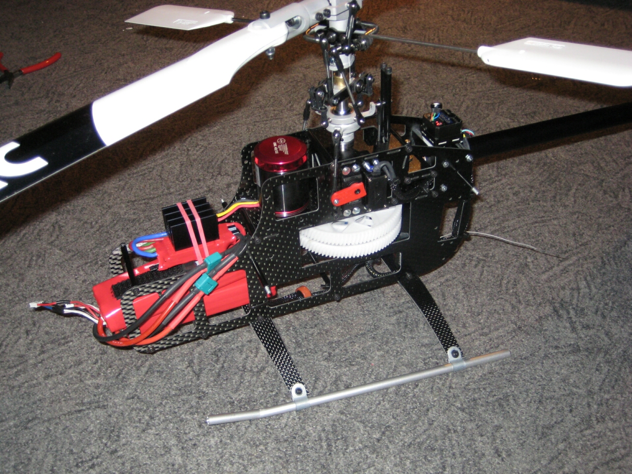

Anprobe der Akkus... passt gut
Roxxter_Bau BlätterAkku.jpg (1022.94 KiB) 5806 mal betrachtet
Der Empfänger ist da unten gut geschützt.
