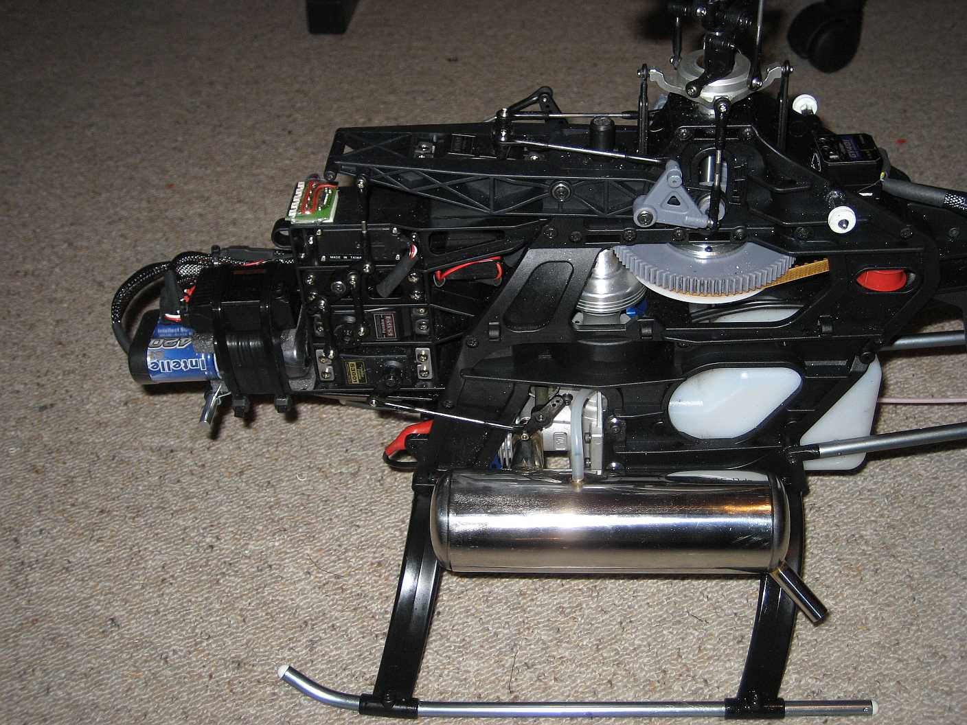

So siehts bei mir aus --> leichter Winkel
Gruß Chris

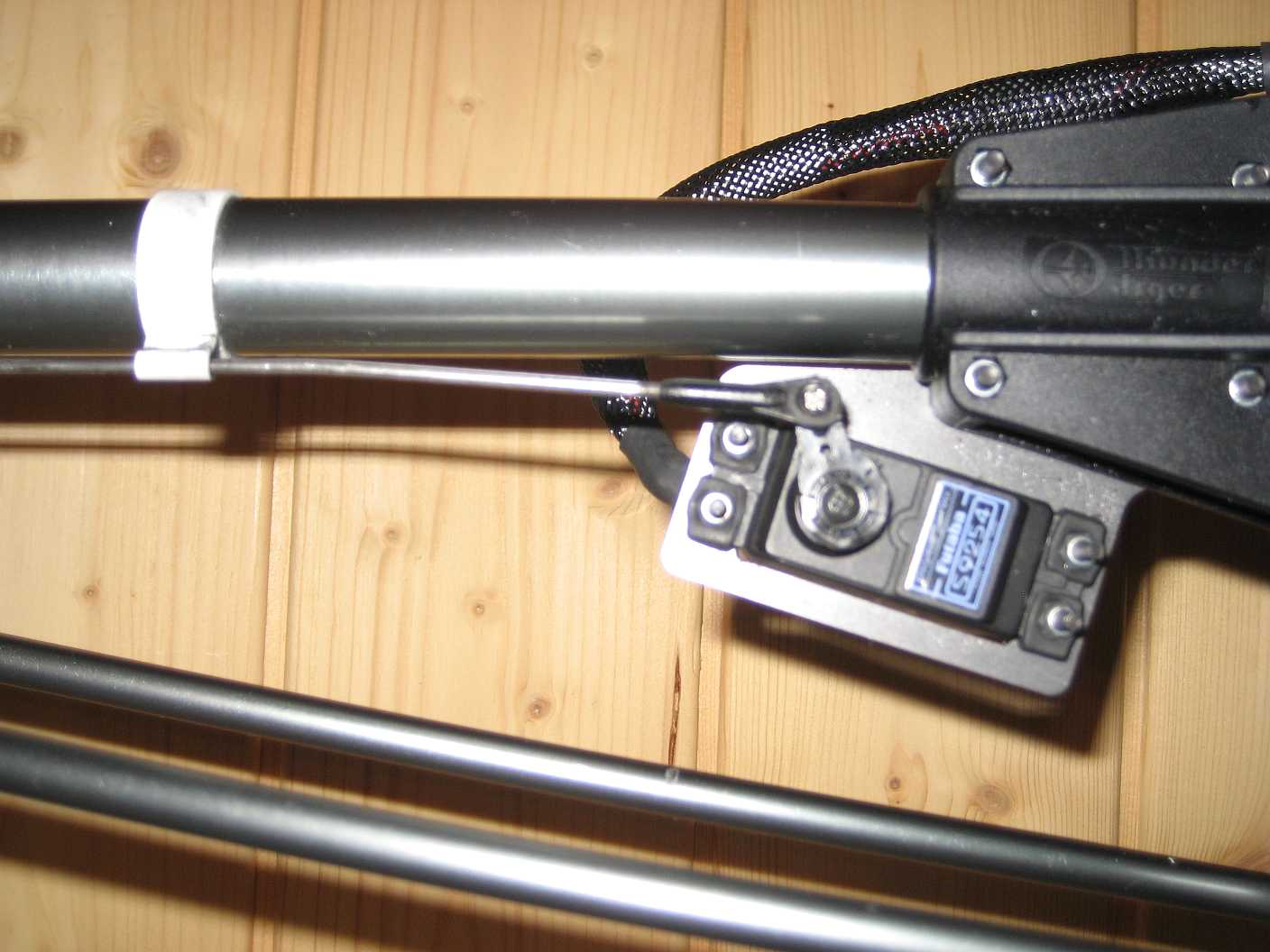

Hab meinen gerade neu aufgebaut:
Seite A
Gruß Chris

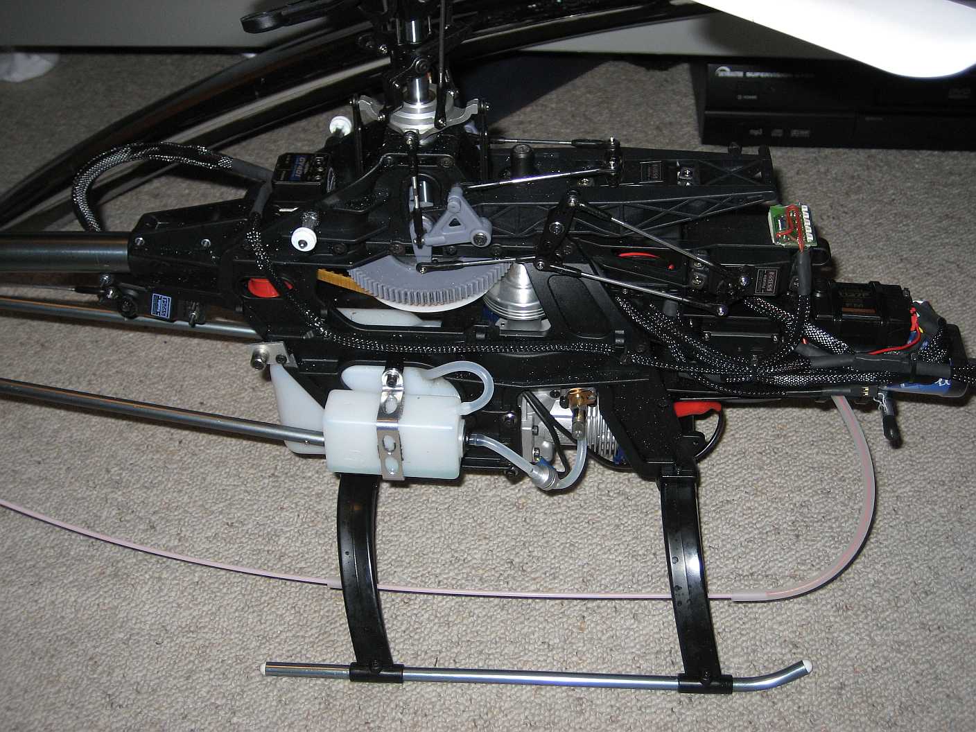

RaidAir
Beiträge: 746
Registriert: 24.08.2007 21:25:44
Wohnort: Krumbach
Beitrag von RaidAir »
Seite B
Gruß Chris
