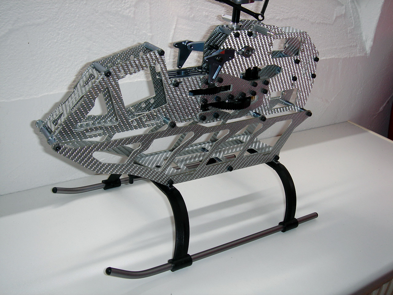

Da ich mit der Lipoanordnung nicht ganz glücklich gewesen bin habe ich mir das Chassi gegönnt und habe nu Platz ohne Ende.
Einziges Manko das ich nun habe ist das ich an die Futaba Servos 9650 gebunden bin wo das Chassi für gebaut ist.
Aber keine Umlenkungen mehr habe und für andere Motoren genügent Freiraum da ist :D

schönes Chassis gefällt mir sehr. Ich habe heute mein neues ROTOWORKZ in Empfang genommen. Da habe ich dann auch endlich Platz für 6S mit 4000mah. Die Lösung mit den 9650 ist sehr gut, schnell, stark und leicht. Bei mir kommen auch noch welche ans GAUI CF Frame, habe jetzt endlich vernünftige Adapter bekommen :-)

Der Rahmen sieht sehr interessant aus! Wer stellt den her? Hab den glaube ich schon mal in einem US Forum gesehen. Zumindest die direkte Anlenkung kommt mir bekannt vor. Der Rahmen sieht gehenüber den normalen Rahmen sehr schmal aus. Bin schon gespannt wie der fertig aussieht!

Das Chassi habe ich von: http://www.readyheli.com
und das Chassi ist wirklich schmal (28mm) aber das stört mich nicht.
@Tim
Das Chassi von ROTOWORKZ hatte ich auch in der engeren Wahl aber ich wollte die direkt Anlenkung haben da ich in den nächsten Wochen auf Rigid weiter umbauen möchte.

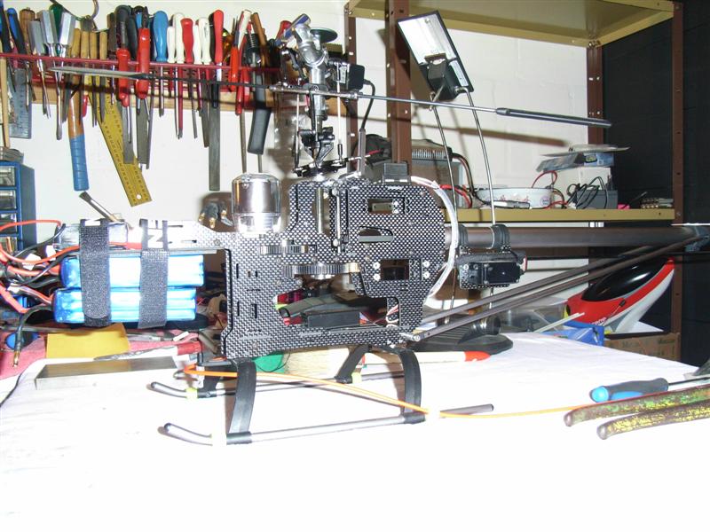

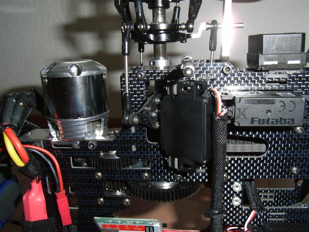

So die 9650 Servos sind auch angekommen und wurden gleich verbaut.
Naja das nächste mal weis ich aber das das Nickservo vor den Rollservos eingebaut wird,da es mit den 2 Schrauben und dem Carbonplätchen auf der linken Seite doch recht fummelig wird.
Der Zusammenbau hat viel Spaß gemacht und ich hoffe das es sich beim fliegen auch auszahlt.
Ach das Gewicht des Hurri ist so wie er auf dem Bild ist ohne Haube 1930g

Verbaut sind GCT X-pert 515 mm Rotorblätter, der schwache Gaui Motor und als Regler habe ich den 75A von TT,2x 2100 Lipos von LRP,1x2s1500 Lipo von LRP
Getauscht habe ich noch die Kugeln und die Pfannen gegen die vom T-Rex 600.
Trotz massiver Margen Darm Probleme habe ich den Heli ebend noch angeschwebt und muß sagen er reagiert direkter auf Steuerbefehle und ist nicht mehr so schwammig.
Was ich nicht nur auf die bessern Servos schiebe sondern auch auf die direkte Anlenkung.
Naja bei 28mm Chassibreite kann ich nicht von viel Platz reden aber im Bereich der Accuaufnahme ist genug Platz um alles Erdenkliche aufzunehmen.

was mir sehr gut gefällt sind die schräg aufgenommmenen Roll-Servos das hat was und direkt Angelenkt ist die TS damit auch!
Ansonsten macht mir das Chassis einen etwas "unförmigen" Eindruck, da kommt das original Chassis doch ei bisschen schlanker her... Aber das Gewicht is schon net übel!

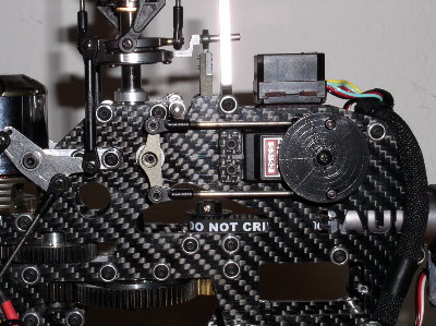

Cool: Auch Littel hat ein "strahlendes Laserschwert" als Taumelscheibenführung. Möge die Macht mit uns sein!
Littels &amp;quot;strahlende&amp;quot; Taumelscheibenführung.
Littels &quot;strahlende&quot; Taumelscheibenführung.
Meine Taumelscheibenführung strahlt auch.
