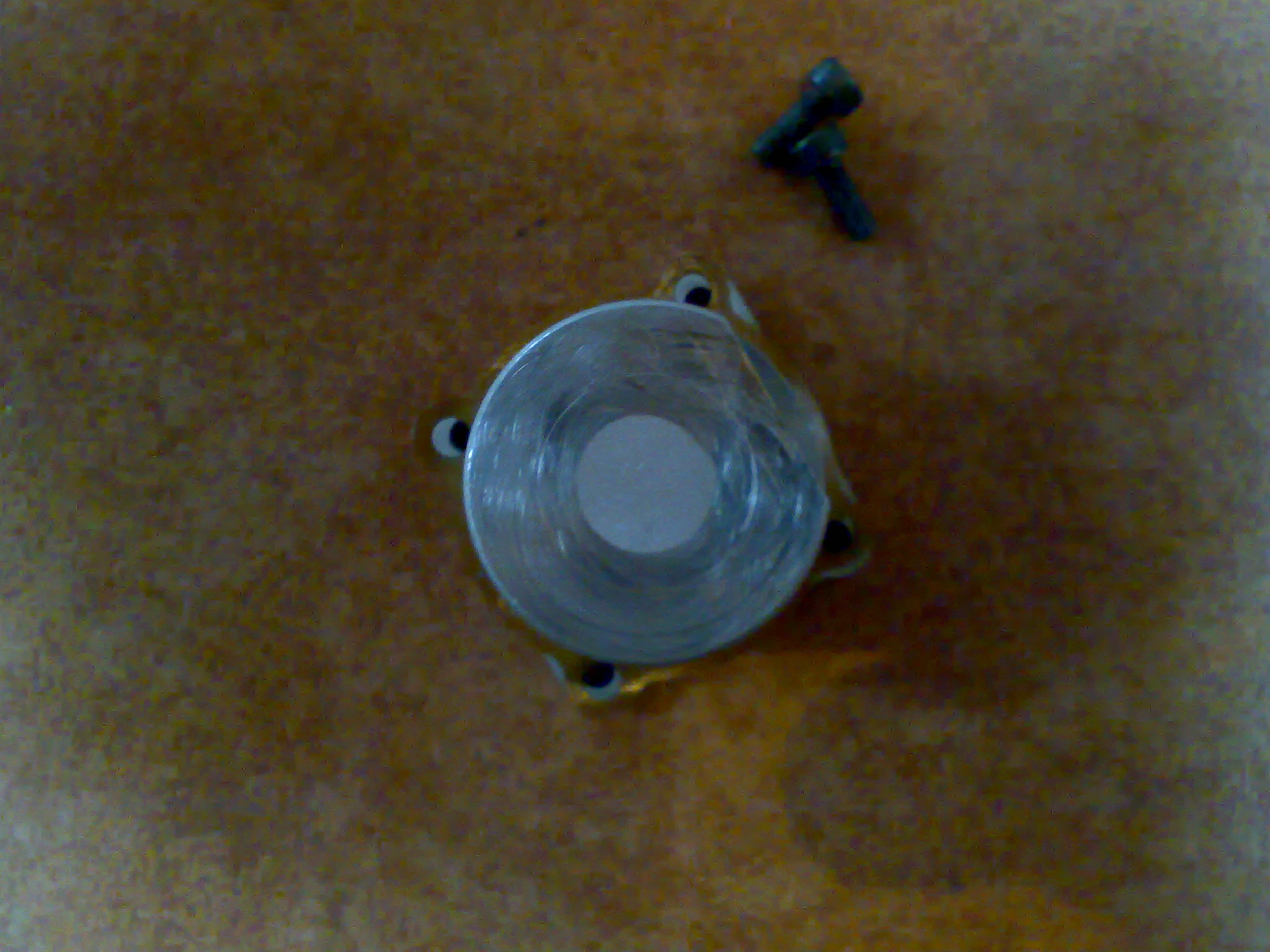

Hallo!
Da ich in letzter Zeit viele Probleme mit dem TREX600N hatte, habe ich heute nur mal interressehalber den Pleueldeckel am Os Hyper abgenommen um zu sehen wie das Pleuel u die Welle nach 5 Tankfüllungen aussehen da ich diese tauschen musste.
Jetzt stelle ich fest, dass im Gehäusedeckel kreisförmige Laufspuren vom Pleuel zu sehen sind. Auf dem Foto siehts noch heftiger aus.
Das Pleuel ist ja auf dem Kolbenbolzen nicht axial arretiert und kann sich auch hin und her bewegen.
Aber sind denn diese Riefen im Deckel bedenklich oder normal? Das Pleuel wird ja schliesslich nur durch den Gehäusedeckel auf seiner Bahn gehalten...
Mach mir nur schon bei jeder Kleinigkeit sorgen obs wirklich nur ne Kleinigkeit ist...
Was meint ihr???
Grüsse, Kai

habe ich bei mir auch, läuft seit mehreren Gallonen ohne weitere Probs.

Moin,
das Foto ist leider nicht perfekt genug um es wirklich zu beurteilen.
Leichte Schleifspuren sind normal.
Riefen dürfen dort aber nicht sein!
Chris
Chris
Danke schonmal für eure Meinung,
aber wo ist denn der Übergang zwischen Schleifspuren und Riefen? Was könnte denn Verkehrt gelaufen sein wenns nicht mehr im Rahmen mit den Schleifspuren/Riefen bleibt??
Das Pleuel ist ja nun mal nich arretiert und läuft quasi immer am Deckel oder? Was sollte ich denn sicherheitshalber mal überprüfen???
Grüsse, Kai
Grüsse, Kai

ich will Dich ja nicht beunruhigen, aber das habe ich noch beo keinem Motor gesehen.
Habe letztens noch bei meinem Hyper des Deckel geöffnet um nachzusehen, wie er aussieht. Der Deckel ist blitzeblank. Kein Kratzer.
Hast Du vielleicht beim zusammenbauen des Motors das Lager nicht ganz eingedrückt oder das Lager nicht bis Anschlag auf die Kurbelwelle. Das muss nämlich. Dann ist das klar daß das schleift.
Würde ich ändern. Das Material, daß da abgetragen wird vom Deckel, verteilt sich im ganzen Motor und ist wie Schmirgel.
Marco

Lager kontrollieren (evtl Spiel), Kurbelwellenmutter richtig fest ziehen.
Gruß Doc Tom
Hey Doc!
Wie du ja weisst
habe ich neben Pleuel ne neue Welle drin. Da hat sich trotz Loctight n paar mal beim Starten die Kurbelwellenmutter gelöst und der Starter hat den Motor nicht mehr mitgedreht. Jedes mal Motor komplett raus, wieder angezogen...jetzt scheints zu halten. Hab schon versucht die Mutter mit ner anderen zu kontern, dann passt aber der Kupplungsaufsatz nicht mehr drauf. Vielleicht daher die Spuren...
Habe sonst immer alles so stramm angezogen wie möglich und Spiel habe ich nicht feststellen können...
Grüsse, Kai
Wie du ja weisst
Grüsse, Kai

Na siehste daher kamen die Spuren

BTW: Gewinde entfetten und danach mit Drahtbürste ein wenig rüber. Dann Loctite und fertig
