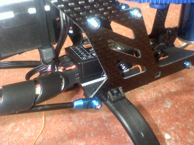

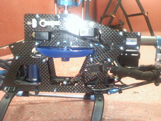

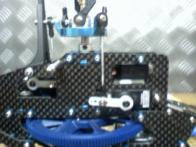

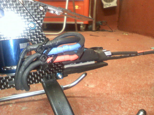

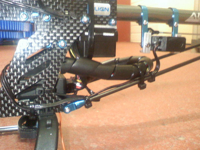

Hau mal ein paar bilder dran, obs bis jetzt ok ist.
fehlt nur noch das antennenrohr, das ich in u-form verlegen möchte.
habe ich bei anderen rexen gesehen.
gruss aus aachen

Den Servoarm auf der rechten seite...von hinten gesehen...würde ich noch etwas kürzen.....sonst berührt der das Zahnrad...
Beim einstellen siehste das nachher.....wenn du mit der steuerung mal in die ecken gehst.

hi,
werde ich gleich morgen mal ein auge drauf werfen.
ich meine aber alle wege der servoarme kontrolliert zu haben.
thx, werde mal messen.

hi wutz,
hattest recht, als ich den servo mal vorsichig in richtung des zahnrades gefahren habe (mit abgeklemmten motor), wurde das echt viel zu eng.
ich habe das überflüssige stück servoärmchen fein säuberlich amputiert und eine erstversorgung vorgenommen,lach.
danke für den tipp
habe auch schon den servo null bestimmt und die ärmchen wieder fein in die rechtwinklichkeit gebracht.
auch die servoumpolung an der taumelscheibe steht.

Die Strapse am Gyro würde ich entfernen.....kann sein das dadurch das heck zu pendeln anfängt ! Der sollte sich ein wenig bewegen lassen,dies ist durch das klebeband ja gegeben.Ansonsten seitlich dieses schwarze Textilband zur sicherung benutzen.
Am Gyro kannste den kleinen Dipschalter direkt auf REV. stellen,das ist für die Kreiselwirkrichtung.
Ich weiß jetzt allerdings nicht wie sich das verhält,weil du den Gy401 von unten installiert hast.
Wenn du hinterm Heli stehst,muß bei links gear die Hülse nach rechts gehen.
