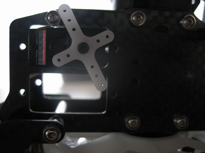

wenn ich den s3154 am TS in die Chassis Halterung bei dem linken Befstigungsloch am Servo und am Chassis halte habe ich auf der rechten Seite ca. 3mm bis zum Befestigungsloch am Chassis. Ich denke er ist einfach zu klein. Und das mit dem BEC könnte ja schon sein. Zudem denke ich das am TS ja analoge Servos für mich als Anfänger am Anfang reichen werden.
Die 3x S3154 werde ich Morgen zurückbringen. Nur welche werde ich dann nehmen?

Habe den s3154 fotografiert an der TS auf der rechten Seite sieht man den grossen Abstand zum Chassis Befestigungsloch ca. 3-4mm wenn man es auf der linken Seite direkt auf die Befestigunslöcher setzt.

- S3154 an der TS bei trex 450s cf
- IMG_2849.jpg (154.59 KiB) 642 mal betrachtet

WUI!
das geht wohl wirklich nicht. die ist ja im "luftleeren" raum
- auschnitt
- IMG_2849_detail.jpg (6.66 KiB) 2365 mal betrachtet

ja ohne was zu basteln gehen die ned.
Ich werd si morgen zurückbringen. Die HS-65-MG habe ich schon bestellt.
Benni hast du vielleicht ein Bild wie du den s3154 am Heck montiert hast?
Besten Dank und beste Grüsse
