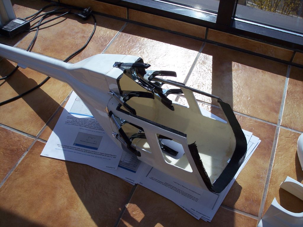

Das ist der Rumpf mit angeklebten Heckteil. Hier sieht man auch die Lippen die dann die Nase und den Deckel halten.

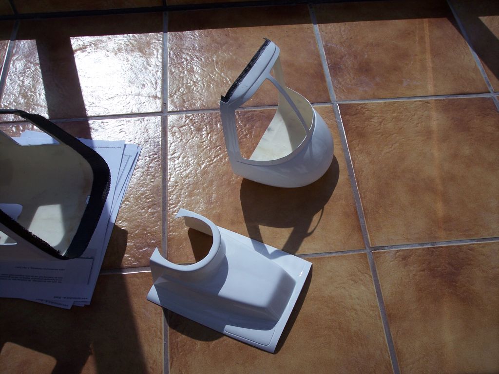

Das ist der Deckel und die Nase
