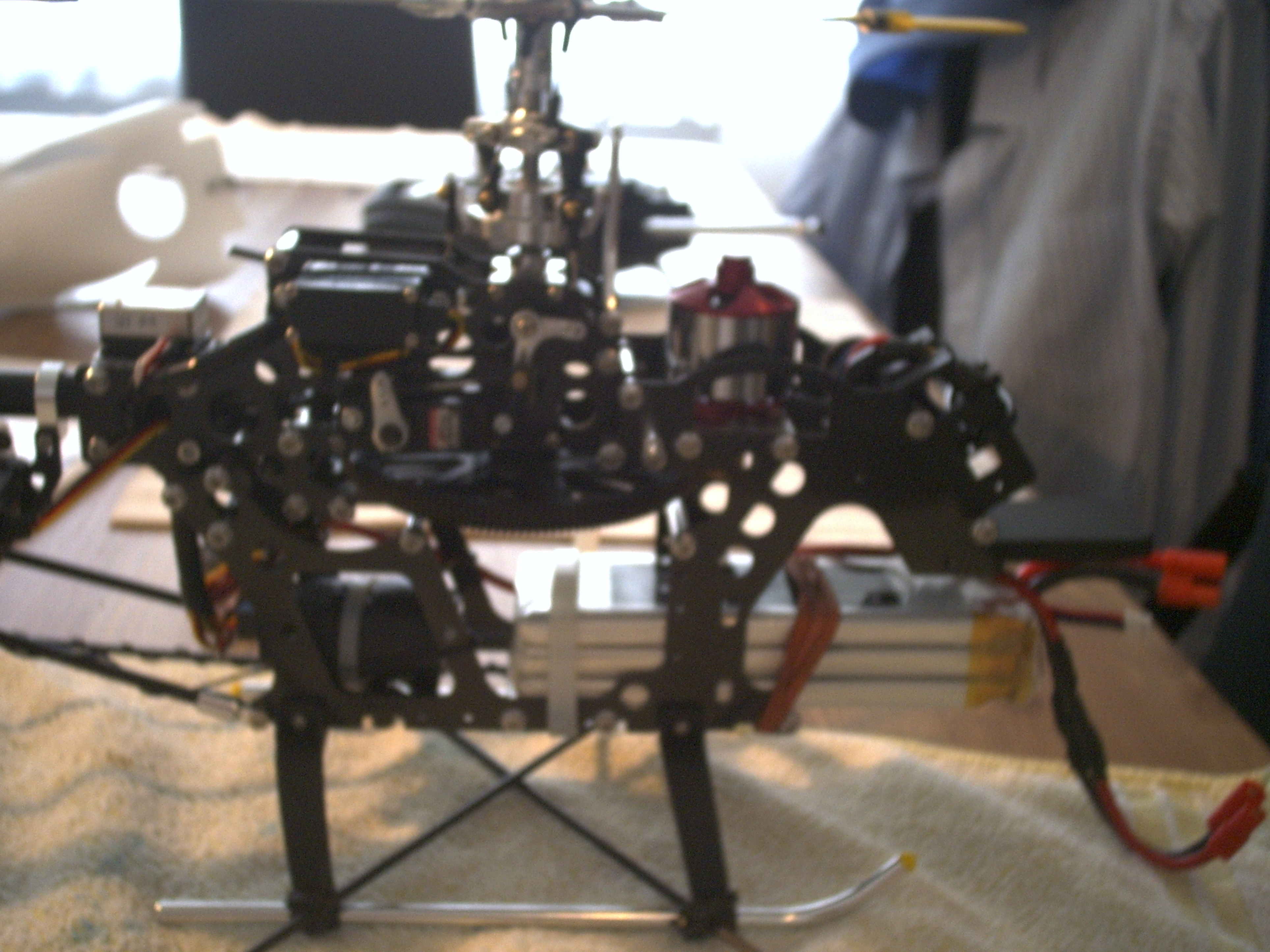

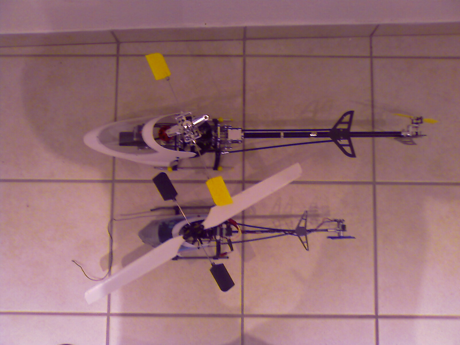

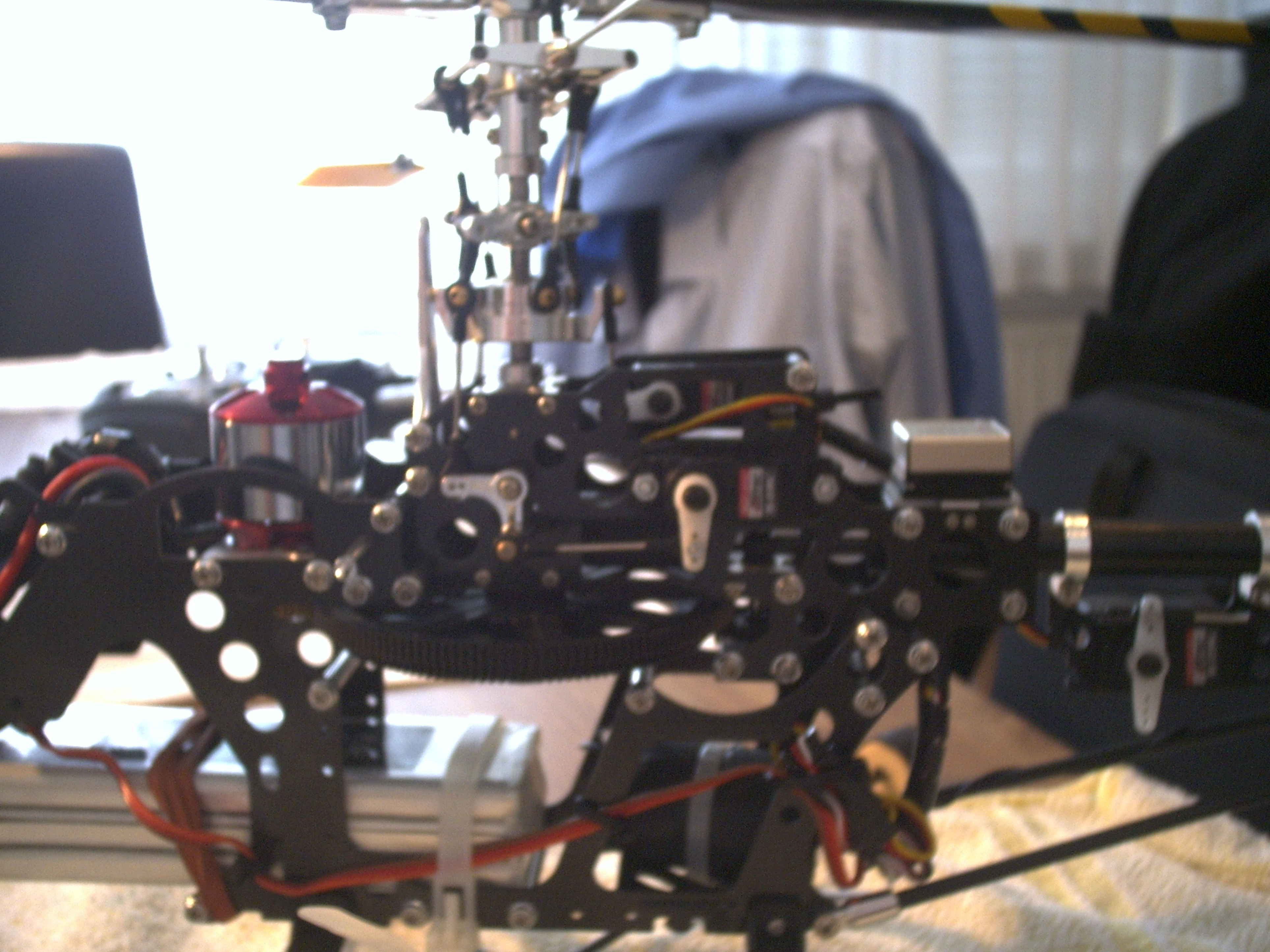

Wollte euch mal gerne meinen neuen Heli vorstellen, habe lange ran rumgebaut, gestern war Jungfernflug und bin bisher 6 Akkus verflogen (Heckschweben).
Folgende Komponenten habe ich verbaut:
R16Scan
Logictech 2100
TS-Servos: HS 85MG
Heckservo: HS 225MG
Lipo: Graupner 3400
Abfluggewicht: 1150Gramm
Flugverhalten ist sehr gut, muss aber noch an den Feineinstellungen feilen, ist mein erster "richtiger" Heli...
Bis auf manche Schrauben (sind zu weich) ist die Verarbeitung top, alles läuft präzise und leichtgängig, bin sehr zufrieden!

Schmeiß das Landegestell weg.....bringt eh nicht viel......wenn du etwas höher fliegst,und Du verreist....dann ist es eh egal !!!!
Habe auch dieses jahr angefangen....direkt ohne landegestell.....Rundflüge,loops bekomme ich schon hin
Habe mir direkt noch den Rex500 gegönnt....bin voll infiziert !!!!!
Gruß Michael

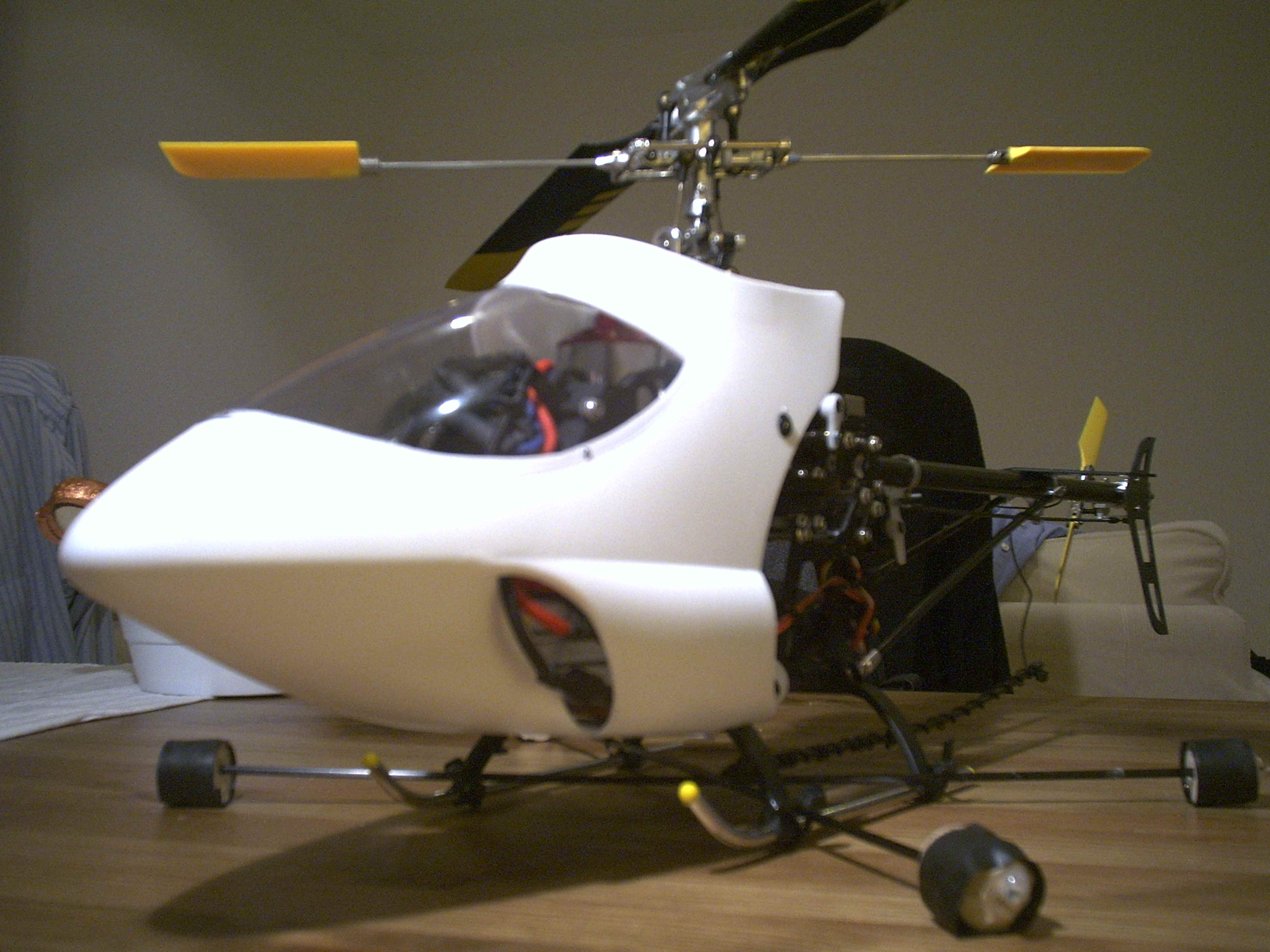

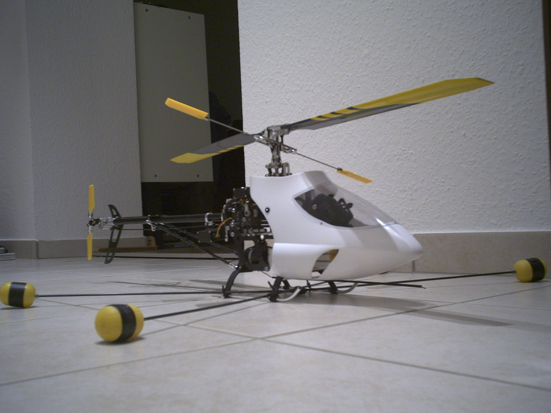

Bezüglich Deppenkreuz:
Das hatte ich eigentlich eher aus psychologischen Gründen installiert, nachdem ich den ersten Akku durch hatte, hab ichs kleiner gemacht (dann mit Weinkorken am Ende
) und nach dem 3. Durchgang hab ichs ab gemacht...Ist halt ne Psycho-Stütze und man weiss ja nie wie sich der Heli beim ersten mal abheben verhält....
Die Haube find ich eigentlich ganz cool,halt nicht so schlank wie bei deinem 3d eher ne "Mamuschka"-Haube @Deluxe!

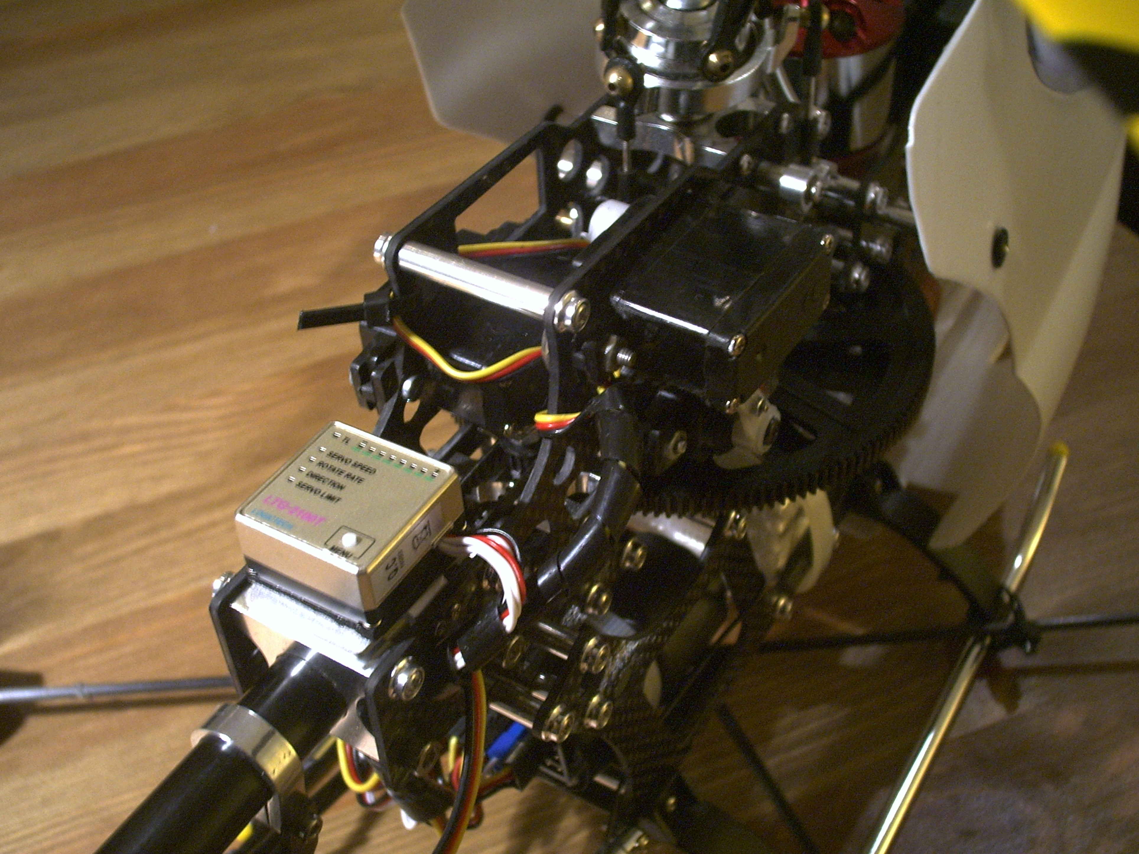

hast du keine Probleme mit dem Heck ??, ich habe meinen LTG anders drauf also LED kette rechte Seite wenn man von oben drauf guckt taster ist links unten ........
oder funktioniert der in alle richtungen ??????...*skeptischgucke*

das ist so hoch wie breit
Wenn der Heli sich dreht bekommt das der Sensor mit , ob die LEDs 45° weiter sind oder nicht, die Drehung wird trotzdem z.B. 10° betragen, Nur Hochkant darf er nicht stehen

Hmm, ich hatte tatsächlich auch etwas länger überlegt wie rum ich den Gyro da draufsetzeRichard hat geschrieben:hast du keine Probleme mit dem Heck ??, ich habe meinen LTG anders drauf also LED kette rechte Seite wenn man von oben drauf guckt taster ist links unten ........
Richard
Also ich beschäftige mich ja noch nicht so lange mit der Technik und ich probiere grade die Empfindlichkeiten durch...Das Heck funktioniert noch nicht perfekt (also angenagelt)und wenn ich schnell gas gebe dreht es langsam weg (alles im normal modus) aber es bleibt mit leichtem trimmen beim schweben stabil!
Habe ich den Gyro etwa falsch draufmontiert (also um 180Grad verdreht??)

Moment mal wenn cih 3D könnte, und ich rollen mache komme ich aber in hochkantlage zwar nur kurz aber dennoch .. trotzdem funktioniert er , obwohl er schneller reagiert als ich in der hockantlage bin ist er da unwirksam ?? in den Augenblick ??... oder bei div. Kufu Figuren.....Mataschke hat geschrieben:das ist so hoch wie breit
