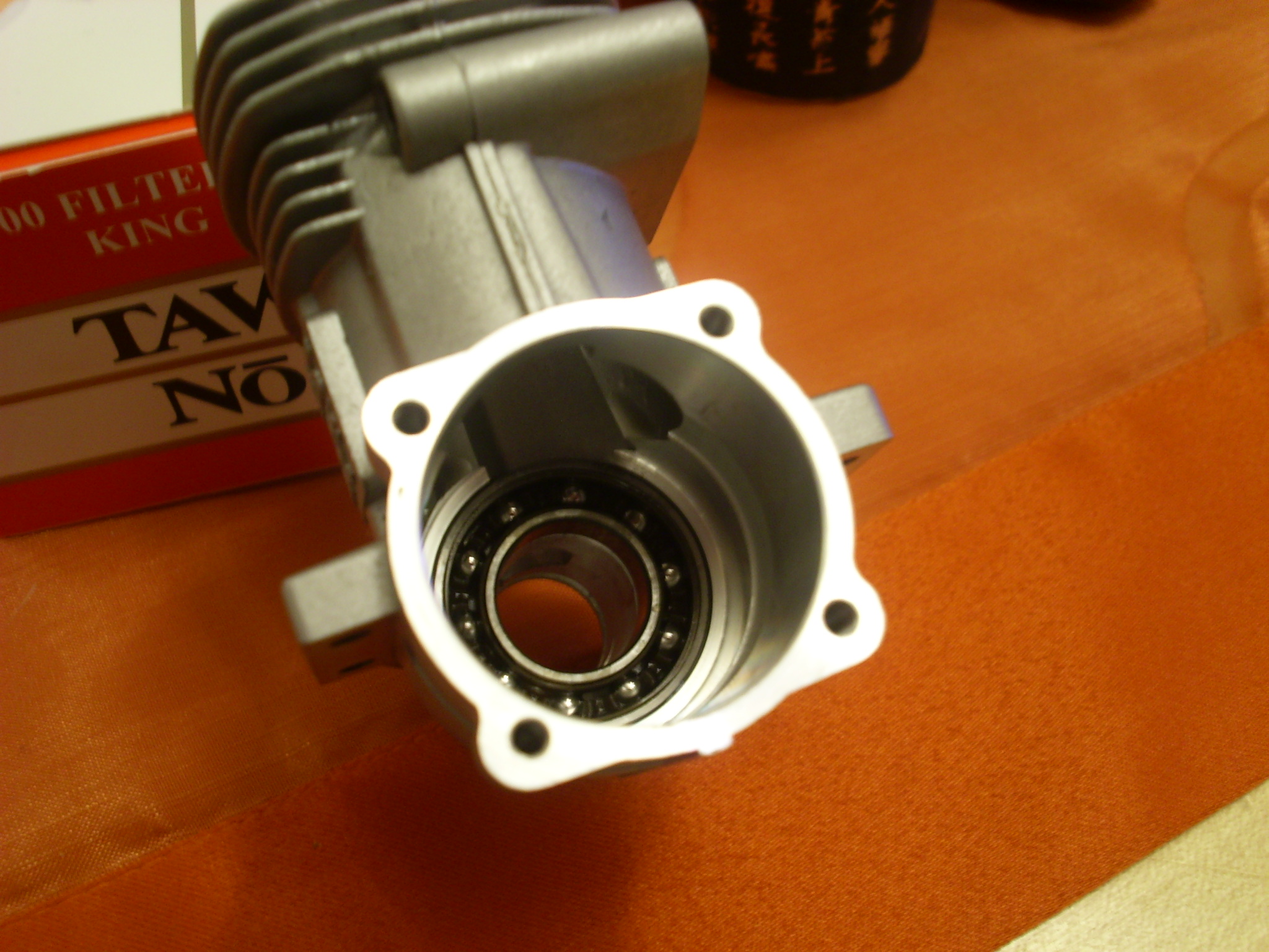

Hallo Leute wie bekomme ich das innen lager aus meinem OS MAX sx h raus ??? mit wärme oder kälte ??? sietze gerade da dran und weis nich weiter bitte um hilfe ??
Gruss Sascha

Hallo Sascha,
beim montieren macht man normalerweise das Gehäuse warm und das Lager in die Tiefkühle.
Im verbauten Zustand dehnen sich mit Hitze Gehäuse und Lager - wird also nicht viel bringen.
Kommst du von hinten an den Innenkranz des Lagers ran?
Ich denke, das geht nur mit einem Durchschlag und ein paar wohldosierten Hammerschlägen.

Hallo ne leider geht es von innen nicht da das lager und der motor innen eine fläche sind und mann hat keine möglichkeit da etwas anzusetzten um es raus zu schlagen mann müste mal wissen was sich mehr aus dehen kann stahl oder alu unter hitze .

Hitze hat bei mir damals nicht wirklich funktioniert. Ich hab`s dann aufgegeben, da eigentlich nur das vordere Lager defekt war und da war das Wechseln kein Problem. Probier mal das Eisfach.

a) Gehäuse erwärmen und Lager dann mit Kältespray einsprühen und rausklopfen
. b) Ich würde sagen Du kommt von der Abtriebsseite mit einem scharfen Schlitzschraubendreher an den Innenring (am Übergang) Dann vorsichtig rausschlagen. Edit: b nach a ausführen, aber nur wenn das Lager bei a) dann auch nicht kommt. Wie Merlin schon sagt klopfe ich das auch auf eine Holzplatte (bei mir Balsa)

und ich sage nur erwärmen.
nimm einen heißluftfön und erwärme das gehäuse von aussen.
oder leg es in den backofen bei 180 - 200 grad.
zu 95% fällt es von alleine raus in den letzten 5 % genügt ein leichter schlag mit dem gehäuse auf ein holzbrettchen.
das ganze funktioniert eben weil sich alu schneller ausdehnt als stahl(kugellager).
durchschlag schraubenzieher oder sonstige mordwaffen haben im inneren nichts verloren.
zumindest in meinen motoren nicht.
gruß micha
PS: wenn du es nicht herausbekommst mache ich es dir gerne. wenn du in der nähe wohnst kannst du auch gerne zusehen wie man das macht.
ach noch was. auch beim einbauen reicht ein erwärmen des gehäuses ohne abkühlung des lagers.

Morgen,
Genau wie Merlin schon geschrieben hat. Gehäuse mit Heißluftpistole schön gleichmäßig erwärmen.
Dann nen guten Handschuh über die Patscher (gerne auch schon vorher
Falls es nicht rausplumst einfach VORSICHTIG auf ein altes Stullenbrett oder sonstiges Holz klopfen ...

Hallo Leute ich habe das lager aus dem motor bekommen war echt so einfach wie es von merlin erklärt worden ist. Danke noch mal an alle die mich unterstützt haben .Habe den motor in den backofen getan und auf 190 ° gestellt .Nach dem der ofen die 190° erreicht hat habe ich den motor rausgenommen und ihn auf ein holzbrett leicht drauf geklopft und siehe da es ist raus . Freu Danke

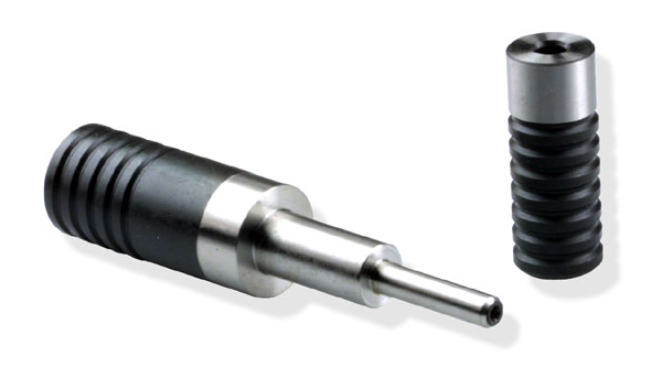

wenn die neuen lager bereitliegen muss das gehäuse auch nicht nochmal in den ofen, dann bekommt man die auch wieder rein solange das gehäuse warm ist.
übrigens nimmt man dazu am besten einen dorn, aber ich weiss schon das hat niemand und ist auch unnötig. wollte es nur erwähnt haben.

und hier noch ein bildmerlin hat geschrieben:Kiteboa hat geschrieben: übrigens nimmt man dazu am besten einen dorn,

Wenn man allerdings freude am Lagerwechseln bekommen hat kann man das neue Lager auch mit dem Schraubenzieher reindreschen, dazu am besten immer auf den Innenring schlagen

Alu hat einen deutlich höheren Wärmeausdehnungskoeffizienten als Stahl (etwa 23 zu 13). Daher funktioniert das mit dem Erwärmen. Der Tipp mit dem Kältespray auf die Lager ist aber super. Werd ich dann das nächste mal auch probierenSascha.G hat geschrieben:...mann müste mal wissen was sich mehr aus dehen kann stahl oder alu unter hitze .
