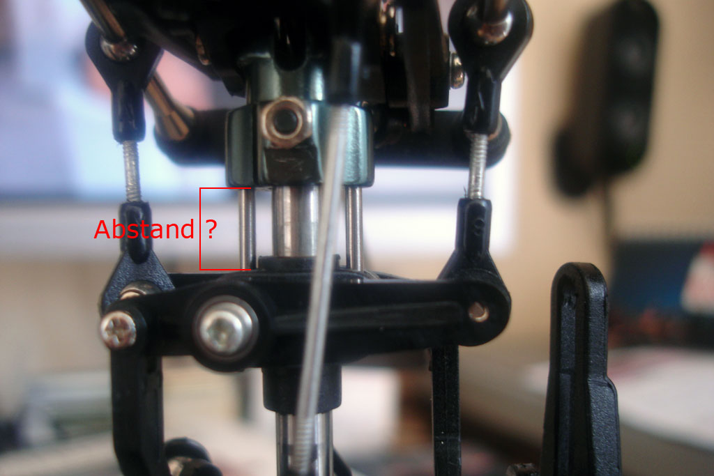

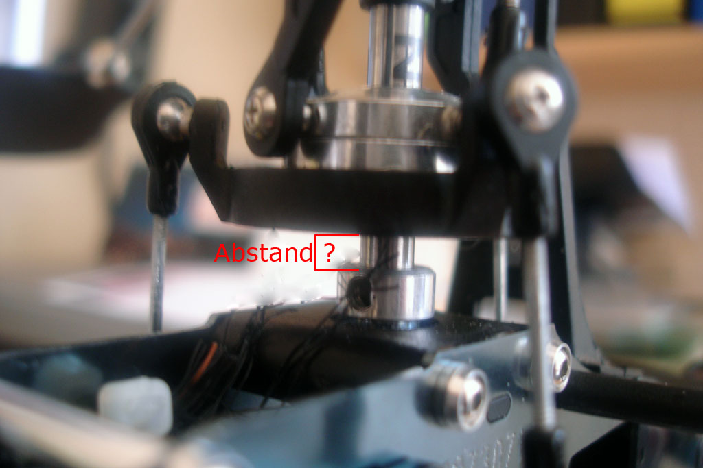

sagt mal, wie muss der Abstand sein bei den Bildern, die ich unten reingestellt habe.
Die Bilder wurden bei Nullstellung aufgenommen. Irgendwie kommt mir das falsch vor, obwohl der Heli in der Luft perfekt schwebt.
Taumelscheiben Abstand

Hi Rexer.
Es sollte ca. 11,5mm Abstand zwischen der Taumelscheibenunterkante und der Chassisoberkante sein. Dann sollten die Pitchkompensatorarme parallel zueinander stehen und die Unterkante der Mischerarme parallel zum Paddelrahmen sein. Wenn dann noch 0° an den Blättern sind, dann sollte der Pitchweg schön symmetrisch sein.
