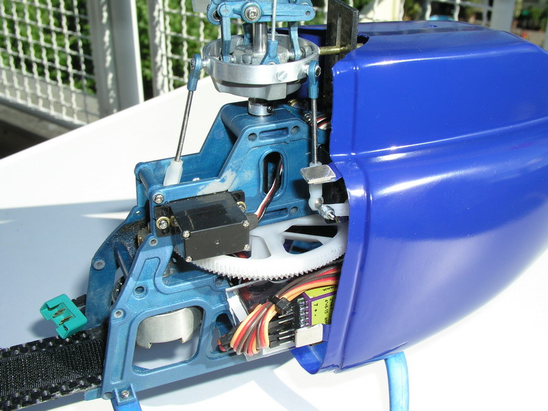

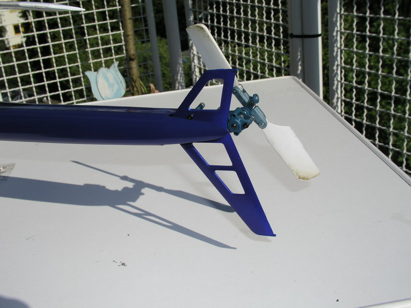

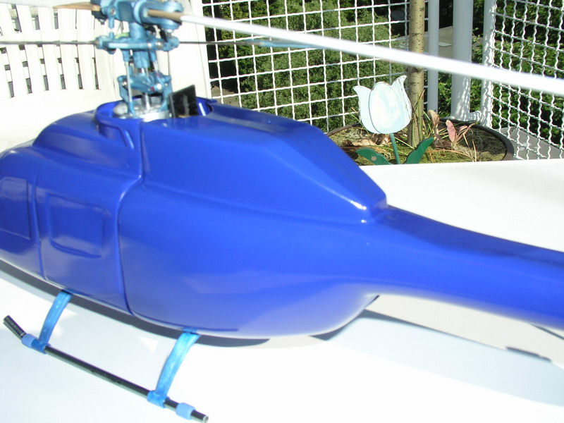

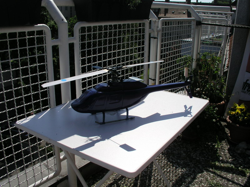

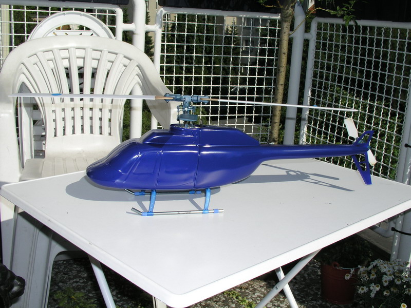

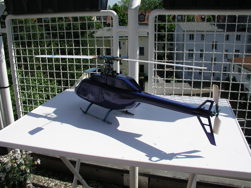

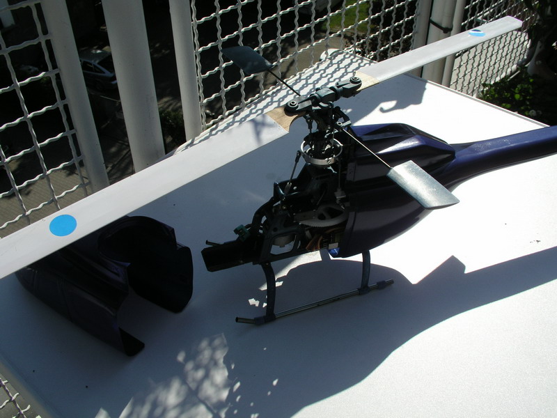

Hallo Zusammen
Als Vorwort erstmal schönen Dank an Markus_85 und Jochen Causemann , das ich u.a den Rumpf testen konnte / durfte .
Der Bell Ranger Rumpf besteht aus 4 Teilen und verdient von der Passgenauigkeit eine 1 +++ . Kein Sperren an den scharfen Rundungen.
Das Ausschneiden war kein Problem , sehr leicht gemacht und gut ersichtlich wo man schneiden muss .
Anpassen des Rumpfes am Heli dauert natürlich länger , aber muss individuell angepasst werden . Musste bei meine 120°Taumelscheibe doch mehr wegschneiden als wie vorgegeben.
Das Verkleben des vorigen Rumpfes erwies sich als Problem , lag aber an fehlender Erfahrung meinerseits.
Wenn man die Klebefläche schön mit 600er Schleifpapier anrauht und mit Spiritus entfettet / säubert lässt sich der Rumpf prima mit dickflüssigen Sekundenkleber verkleben.( Danke für den Tip vomn Markus_85 )
Der Vorteil an diesem Rumpf ist das man nach Abnahme des vorderen Rumpteils , ja er wird mit nur mit Magneten gehalten , an die Mechanik gut herankommt .
Ich kann diesen Rumpf wirklich nur empfehlen , er ist binnen Sekunden montiert .
Jochen und Markus weiter so ....
Gruss Ingo

sieht klasse aus
gefällt mir sehr gut

helihopper hat geschrieben:Hi Ingo,
schaut sehr gut aus.
Wenn Du die Fenster noch farblich absetzt, dann pinne ich den Baubericht
Kufengestell ist das Originale, oder?
Kufengestell ist leider blau ... wenn Align mal liegern kann wirds weiss.
Die Fenster werden noch abgesetzt , klar
Bye
Cu
hi ingo,
sieht sehr schön aus.der 120° umbau ist auch gelungen.
wenn du vom nick servo den hebel um 180° drehst,bekommst du eine direktere anlenkung der TS.
schau was ich meine:
ja ich weiss . jetzt sind meine Gestänge ganz aussen eingehangen . Wenn ich das Umdrehe muss ich ganz nach innen .... ich schick dir nachher mal nen
Foto ... ich muss nur das Servo umdrehen ...
ist mir schon voriges WE aufgefallen .... trotzdem danke ..... Foto vom Treff gefällig ?
Ciao
Ciao

Ja das stimmt schon Moritz .
Jochen Causemann hatte vielleicht einen schlechten Ruf bezüglich der Pic Rümpfe ... klar hatte selber einen ,aber ich werde nicht geschmiert oder ähnliches , ich gebe nur meine persönliche Meinung ab .
Und da kann ich sagen das der Rumpf wirklich ok ist .

Das freut mich, dass der rumpf so gut passt.
Ist dir auch sehr gelungen.
Ich hätte die Scheiben klar gelassen.
Hast du den auch wieder mit dem teuren Autolack oder was das war lackiert?
Gruß Andreas

HiModellbauer hat geschrieben:Das freut mich, dass der rumpf so gut passt.
Wollte die Scheiben klar lassen , leider waren meine Finger mit etwas Ca beschmiert , das ging auf die Scheiben .
Ich habe erst mit Haftprimer gearbeitet , 10 Min. später der blaue Lack drüber.
Sind aber alles billig Farben aus einem Billig Autoteile Markt " Tip - Auto " hier in Berlin .
Man sieht durch das leichte Anschleifen auch mal einen kl. Kratzer .
Bei dem vorigen Rumpf hatte ich noch Füller benutzt der natürlich die kl. Fugen etwas schliesst und auch der Lack direkt aus einem Lackgeschäft , der die Farben selber anmischt ist wesentlich besser als der billige .
Hatte ich aber auch schon mal hier im Forum einem User erzähl ... aber lassen wir das
Trotzdem sieht der Rumpf ok aus , meine Frau meint , naja zum Abstürzen reichts ... doof Kuh die
Bye
