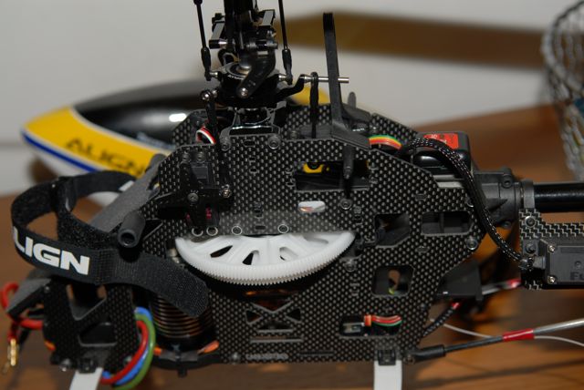

Hallo zusammen,
will grad nen Spartan einbauen und find irgendwie nicht die richtige Position, um auch im eingebauten Zustand das Link-Kabel noch anschließen zu können. Wie habt Ihr das gelöst?

Hi Oli,
ich habe zwar keinen Spartan, aber in dem Bericht in der Rotor über den 500er war der diagonal eingebaut. Vielleicht hilft´s.

Danke, hab jetzt drin und etwas anders gelöst. Das Teil geht echt super. Das Heck steht wie angenagelt.

Würdest du auch verraten was du jetz gemacht hast? Will den auch in den 500er bauen

Ja sorry, klar verrat ich's. Nachdem ich für die tiefer gelegte Akku-Rutsche schon am Chassis rum geschnippselt habe, wurde auch hier ein kleiner chirurgischer Eingriff gemacht (siehe Bild). Ich wollte das Teil nicht verdreht einbauen. Aus rein optischen Gründen

ich habe den Spartan DS 760 folgendermaßen platziert (auf dem Photo kann man die Positionierung so ungefähr erkennen, auf dem Röntgenbild etwas besser

Hab ich mir zuerst auch überlegt, hatte dann aber Bedenken wegen Vibrationen auf dem dünnen Plastikteil. Aber in dem Fall hätte das ja auch funktioniert. Na ja, jetzt klebt das Teil oben und verrichtet prächtig seinen Dienst.
