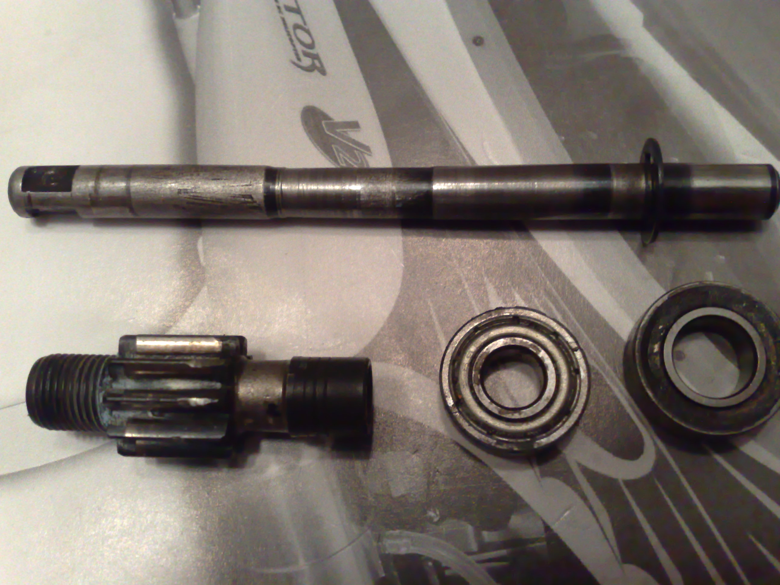

Beiträge: 5082
#10 Re: Raptor 50 V 2.5 Titan - Starterwelle macht Geräusche
Beitrag von Evo2racer »
Ich hab das gleiche Problem. Dachte erst, dass das normal ist. aber nachdem ich das hier gesehen habe wusste ich....das kann net gut sein
Schrott!
Schrott!
Guckt mal wie das Ritzel oben eingelaufen ist! :shock: Welle und Lagerinnenbohrung auch eingelaufen und jenseits der 8mm-Grenze!
Man hat auch beim fliegen etwas klingeln hören...Ich mache jetzt alle Lager neu.Auch die der HRW. Voll die Maloche.Der ganze Rahmen auseinander... :cry: . Hoffentlich krieg ich das wieder zusammen. :roll: Der Rahmen vom Rappi ist aber ganz schön stabil.
Bestell schon das dritte mal bei MHM weil ich ständig was neues finde! Schon 150 Renovierungs-Ocken in die Kiste gesteckt. Hoffe er bleibt diesmal oben!

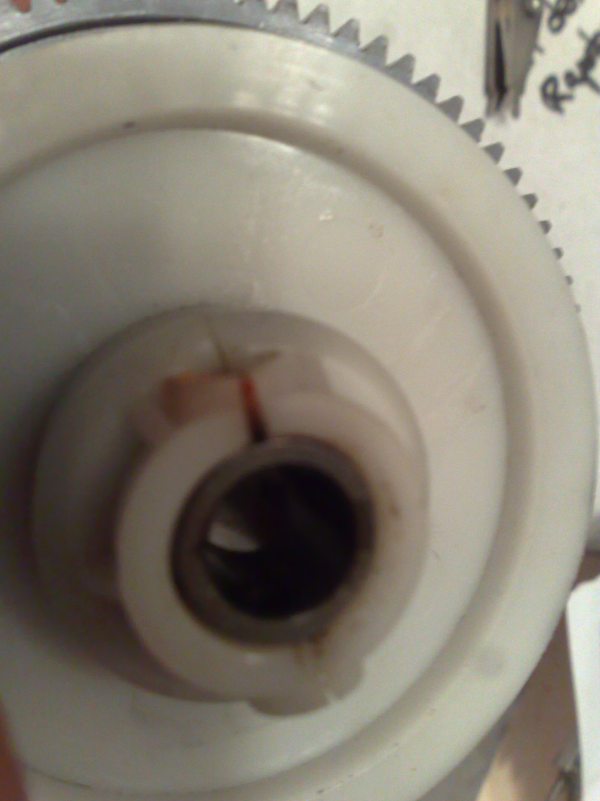

Das war auch noch platt:
Riemenrad gebrochen
Riemenrad gebrochen

1. Das neue Ritzel mit Loctite 603 (hochfest) ins Lager einkleben, dann verschleisst das wesentlich weniger bzw. gar nicht.
2. Die M3 Schraube, die durchs Heckriemenrad, Hülse und Hauptrotorwelle geht, nur leicht anziehen.
Da ist eine Stoppmutter drauf, die hält. Durch zu starkes Anziehen bricht wie bei dir geschehen gerne mal das Riemenrad und zudem kann es sein, dass der Freilauf klemmt.
Alles schon selbst durchgemacht. :)

Gut zu wissen. Ich hatte anfangs gar nicht gemerkt, dass das Ritzel so platt ist. Erst als ich ein Bild vom neuen Ritzel gesehen habe, hab ichs gecheckt. Finds brutal, dass das untere Lager auch eingelaufen war. Das Ritzel hatte 8mm und das Lager innen so 8,5mm. Sieht man dem Lager aber nicht an. Hab nur das schmälere Teil von der Welle gesehen. Aber das hat die neue Welle ja auch.
Ich finds aber besch... dass man kein Lagerset kaufen kann. Ich hab nicht gewusst, dass in der Kupplungsglocke auch noch ein Lager ist. Also nochmal bestellen! :(
