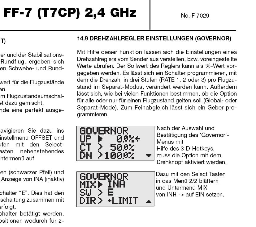

Aber noch was, wofür ist im Sender die Funktion "LIMIT" beim Drehzahlstellermenü, also dort wo man die zwei Drehzahlen auf den 3-Tastenschalter legt ??? Was kann ich da verändern ? Dort gibt es auch die Funktion "MIX" Steht nix eindeutiges in der Anleitung hierzu :idea: oder ich kann den Vorgang nicht richtig interpretieren.
Danke :wink:

Die Drehzahlreglereinstellung ist nur für V-Motoren gedacht und nicht für E-Helis. Steht auch irgendwo im Handbuch. Und zu der Funktion gehört der Limitter. Beides also für E-Betrieb ohne Belang.

also das Menü generell - da bin ich schon richtig in meiner Annahme :?: ist für beides Gedacht, also für Drehzahlregelung im Helimodus eines Brushlessreglers als auch in der Funktion mit dem Limitter für einen Verbrenner.
Ich habe MIX an, sonst funktioniert der 3-Tasten Schalter nicht mit meinen voreingestellten Drehzahlstufen für den Regler, die Limit Funktion belasse ich so wie sie ist, wenn die für einen Verbrenner gedacht ist.
Danke, jetzt weiß ich, dass es sich auf einen Verbrenner bezieht :wink:
Nö,
Wenn du den Throttle Hold (Autorotationschalter) betätigst, geht der Kanal 7
auf 0% (-LIMIT) bzw. auf 100%(+Limit).
Dies schaltet dann den Drehzahlregler aus (z.B. den GV1 von Futaba)
Bei anderen die bei 50% aus sind, muss man tricksen.
