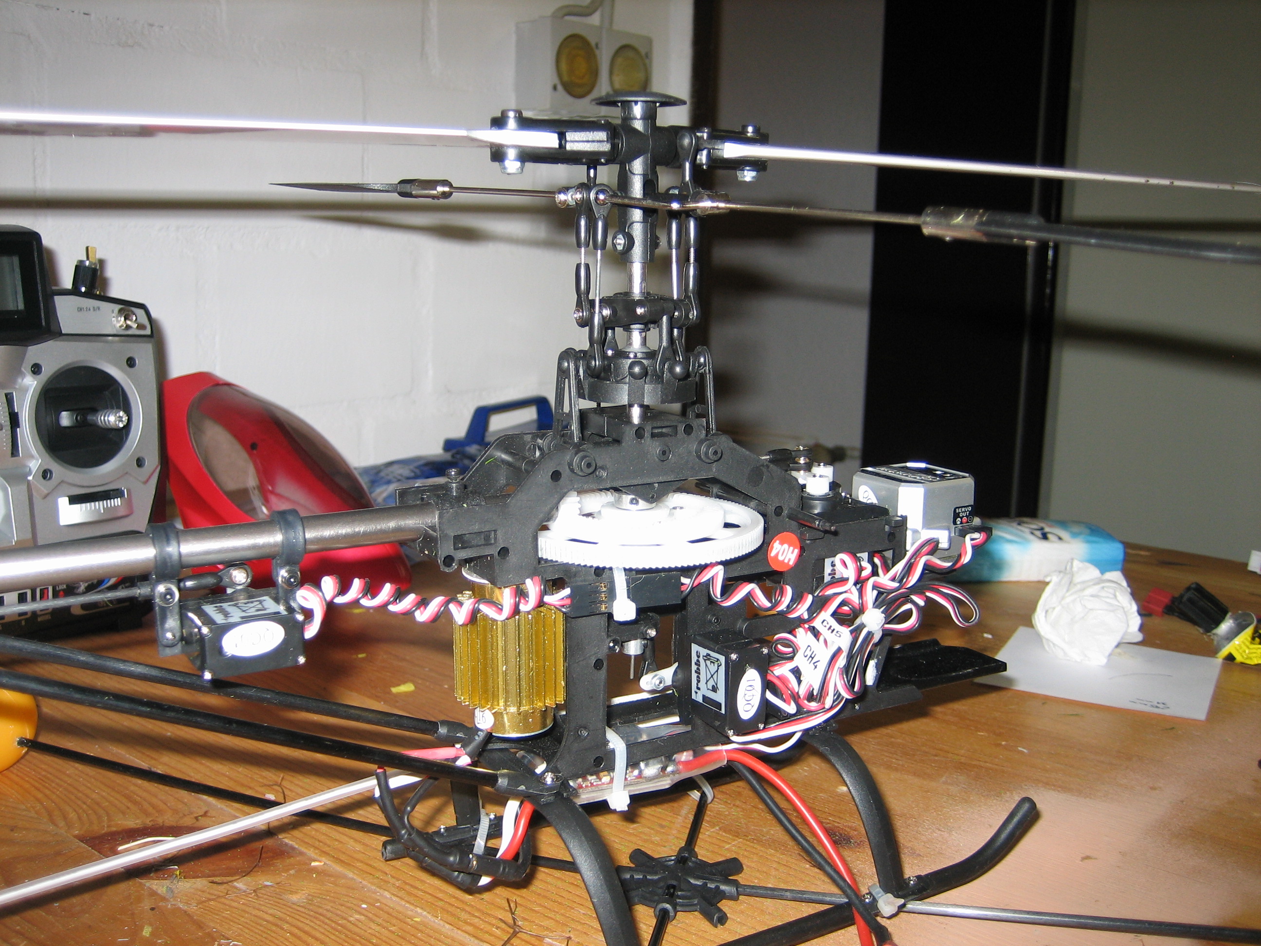

kann an der empfängerkabelverlegung liegen - die is normal so lang das die das 3 oder 4x um die lG Kufen gewickelt haben
muss mal ein Bild von meiner verlegung machen - da treten keine störungen mehr auf

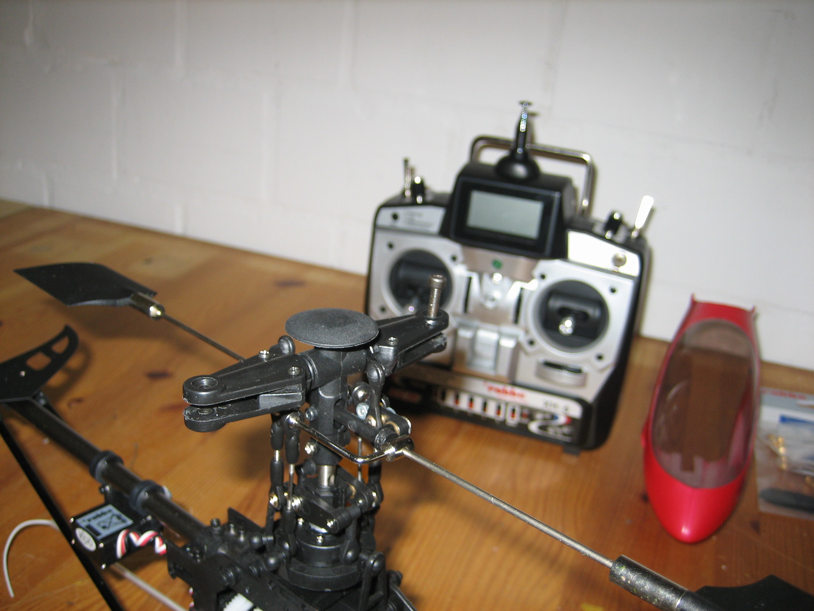

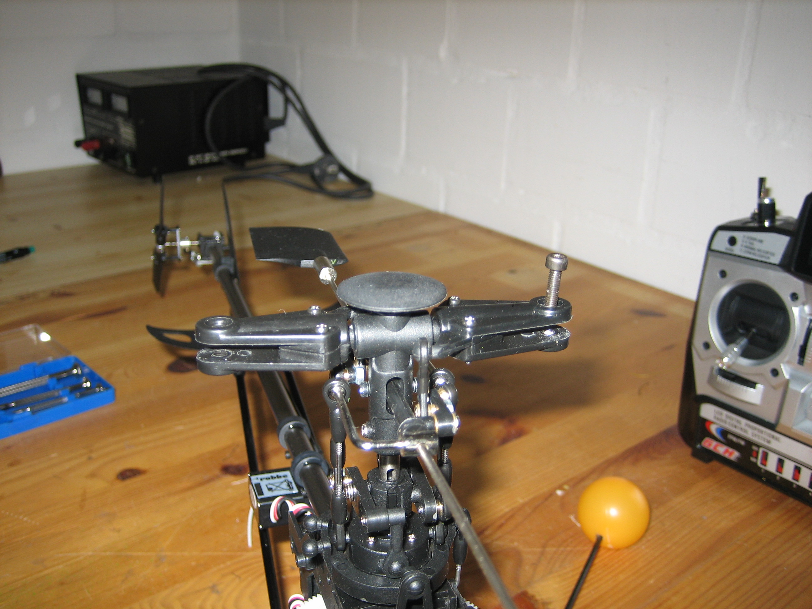

ich bin mal so frei mit den Fotos:
zu dem Thema mit dem rucken: Ist jetzt nicht aufgetreten wobei ich nur 5 Minuten gestern schweben war. Werd ich mal beobachten.
Jetzt löte ich erstmal die Akkustecker auf die 2 neuen Akkus und den alten Akku so wie Carsten mir das empfohlen hat...
