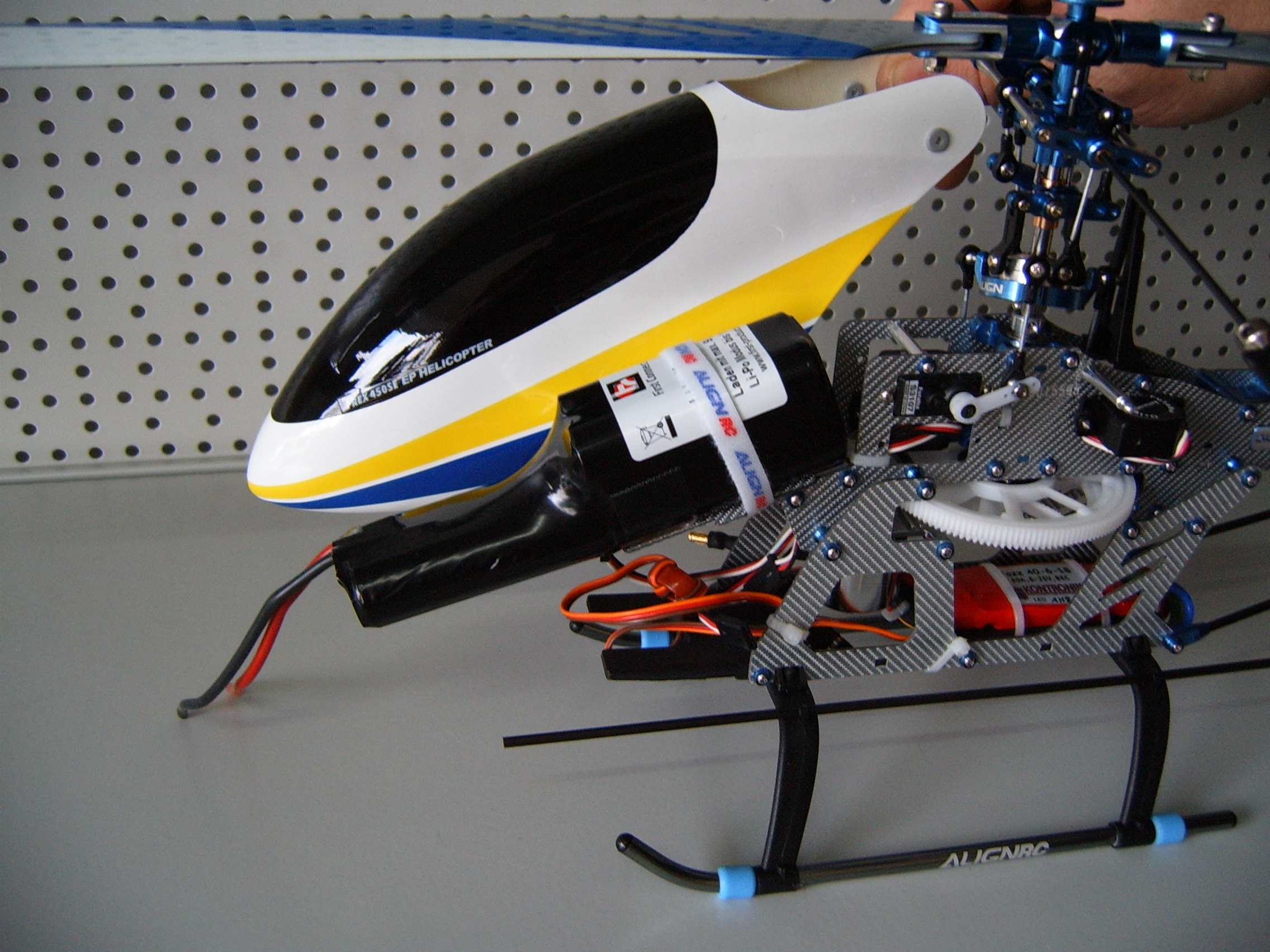

Wird ein Platz- und Schwerpunktproblem!MarcelW hat geschrieben:LiMn-Zellen von Crizz (FirstProducts) als 3s2p
Schau Dir mal die geometrischen Abmaße der LiMn-Zellen an und überlege schon mal, wie und wo Du die im Rex unterbringen willst. Alle vorn geht schon mal nicht, weil Du den Schwerpunkt viel zu stark veränderst. Selbst das Heckservo nach hinten zu verlegen reicht nicht. Ich habe eine Lösung gesehen, bei der ein Teil der Akkus vorn und der andere untern HZR montiert war, Empfänger seitlich am Chassis.
Uwe
Mein Angebot gilt natürlich auch für Marcel : schreib mir ne Mail mit deiner Adresse und ich schick dir nen Rex-LiMn mal zum testen rüber. Dann kannst du auch selber beurteilen, wie sehr sich der Schwerpunkt verschiebt. Der Effekt dürfte beim Rex nicht so extrem ausfallen, da eine Backpack-Bauweise eingesetzt wird, siehe Bild. Dadurch sitzen 2/3 des Gewichts nahe der HRW.
Fliegen übrigens einige im Rex, mittlerweile auch im Pikke im Einsatz.
Wenn du dann der Meinung bist, das dir das ganze nicht gefällt, schickst du ihn einfach zurück, kein Thema.
Ich nehm für Rundflug im MT sowohl 3S1P wie auch 3S2P oder 4S1P, und ab und an flieg ich auch meinen 2500er Saehan-Lipo, damit er nicht nur lagert.
Wie gesagt, der Test kostet dich nix und verpflichtet zu nix. Noch mehr kann ich dir nicht anbieten, es anzunehmen oder nicht liegt bei dir
