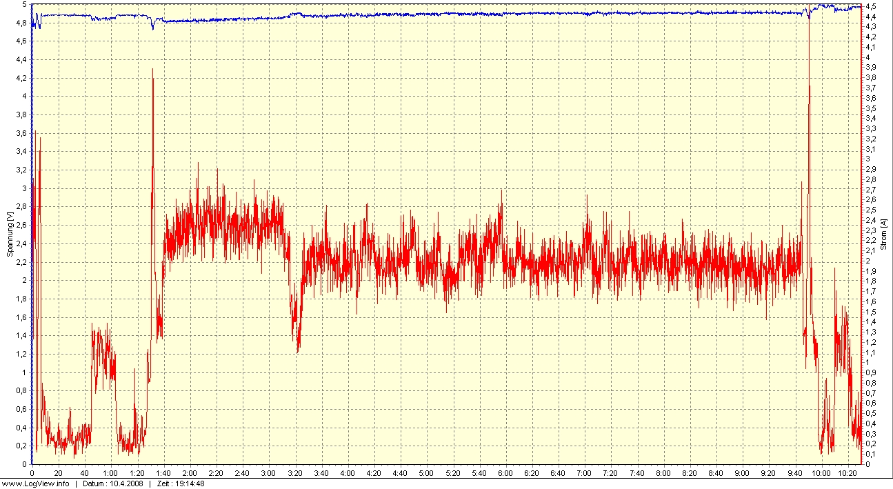

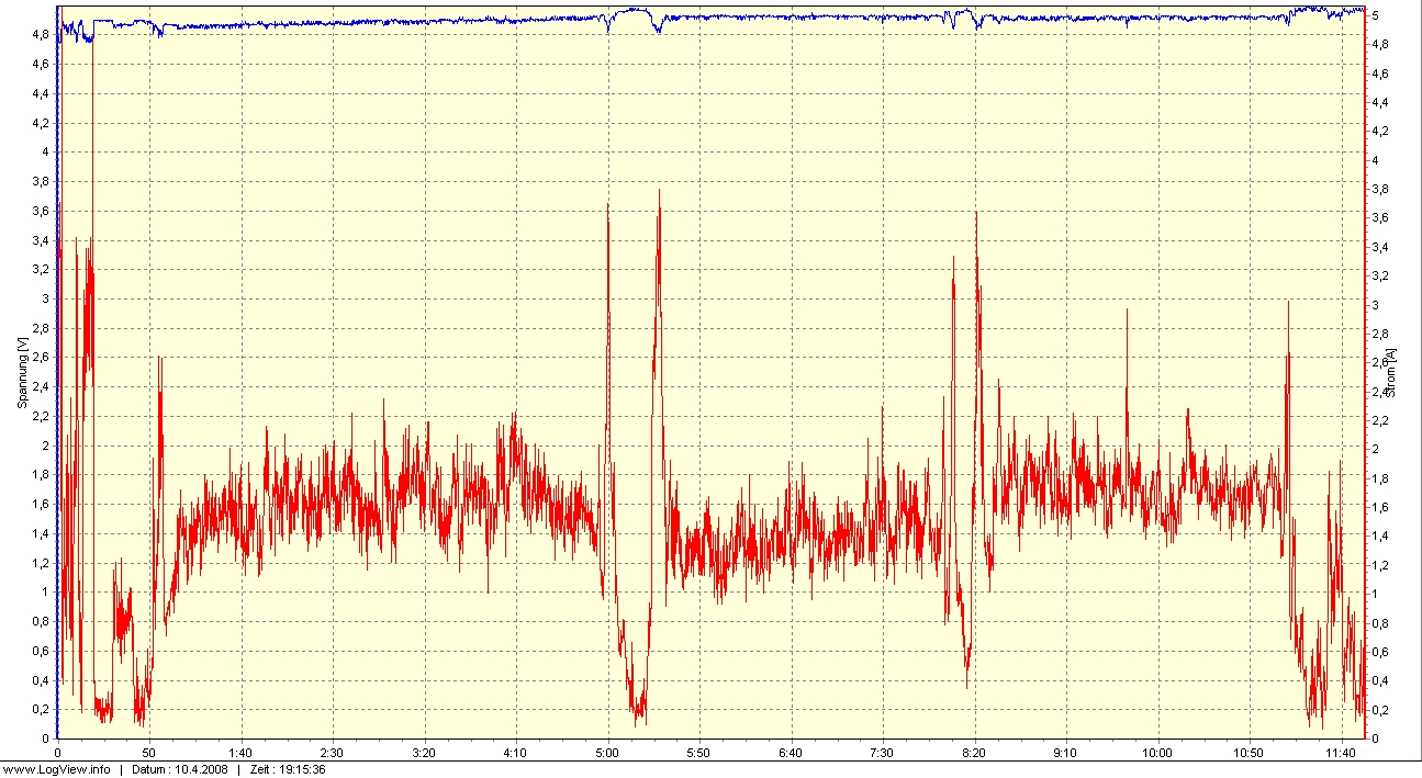

Grüß Gott,
heute habe ich mal ein längst vorgesehenes Log gemacht, also den Messwertgeber des Unilog zwischen Jazz 80 und Empfänger eingeschleift.
Das erste Log ist nur Schwebeflug mit ein paar Kurven, das zweite ist ein bisschen Rundflug , ganz gemütlich mit zwei oder drei Loops.
Wenn man bedenkt, daß bei mir ja noch der HC Rigid mehr oder weniger permanent etwas zu tun hat, dann ist die Belastung des BEC langfristig noch im Rahmen. Wieder ein bisschen Gewicht des Pufferakkus gespart !
Ich dachte eigentlich, daß die BLS mehr Strom brauchen.
MfG
Jochen

- rundflug piano.jpg (632.95 KiB) 559 mal betrachtet
- schweben.jpg (734.69 KiB) 578 mal betrachtet
wieviel schafft denn der JAZZ?? find 2 A im Durchschnitt schon recht hoch, zumal du auch Spitzen mit deutlich mehr Strom drinnen hast...aber für digitale auch wieder alles im Rahmen...danke dafür^^

Ui... das ist schon einiges an Belastung. Da wundert es mich nicht das die Helis ohne Pufferakku Probleme machen.

man sollte noch bdenken, daß der hurri ziemlich leicht ist und dmoke nichts gemacht hat.
außerdem haben wir kein vergleich zu anderen servos.
im prinzip sagt das log gar nichts aus.
schade.
aber immerhin besser, als gar keine information
ich würde meine servos auch gerne loggen, aber keine lust umzulöten.

könntest du vielleicht nochmal ein log machen mit pitch?
die belastung ist beim schweben und ruhigem rundflug im rahmen.Belastung des BEC langfristig noch im Rahmen

wenn man ordentlich in die tasten haut und nen logo 600 oder sowas mit den servos hat ziehen die auch mal 3A (pro servo) , der blockierstrom is glaube ich noch nen gutes stück höher!!

Dda spielt man aber nicht mehr mit dem Spielzeug BEC vom Jazz. Bei solchen Werten wird der Jive wohl auch nur Augenauswischerei sein. Die Spitze beim Abstoppen würde mich aber auch interessieren.

Hallo Jochen,
sehr interessant der Log! Aber die Jungs haben recht, quäle ihn mal ein bischen. Sprich von voll negativ Sinkflug zu voll positiv Pitch Steigflug
Mich würde auch mal interessieren was meine S9650 so ziehen. Flugtechnisch kein Unterschied zu meinen 9252. Bloss vom 3152 zum 9252, da war ein großer Unterschied
