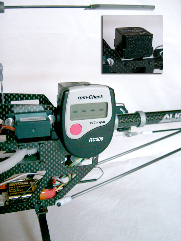

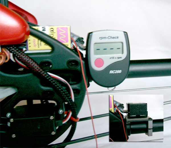

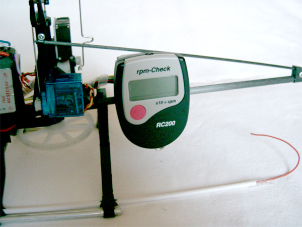

ich glaube es kennt jeder das Problem, dass man die Drehzahl des Helis wissen will, aber niemand da ist um zu messen während man schwebt.
Allein wird es noch schwieriger :)

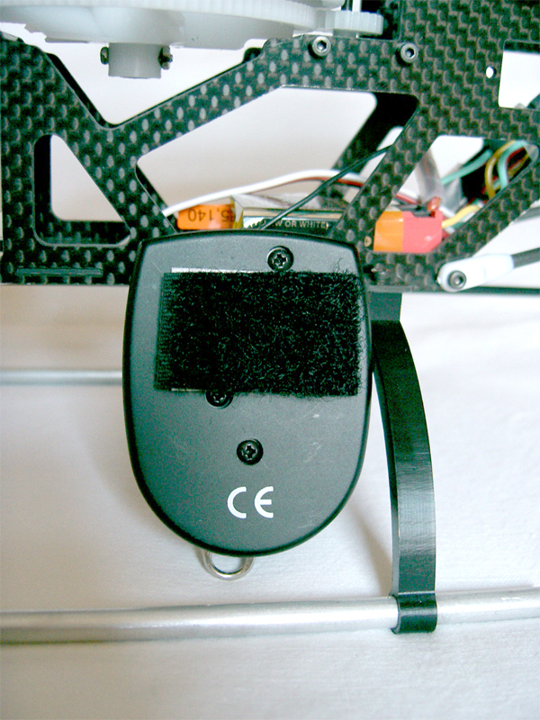

Ich habe also einen Drehzahlmesser RC200 genommen und auf die Rückseite einen Streifen Klett-Band geklebt. Das Gegenstück zum Klett-Band habe ich auf meine Helis (meist auf den GY-401) geklebt.
Nun kann ich schnell und ohne fremde Hilfe, die Drehzahl im Flug messen.
Hier ein paar Bilder:
Sollte der Drehzahlmesser die Padelstange mitzählen, entweder 4-Blatt einstellen, oder das Ergebnis durch 2 teilen :lol:
Gruß Thomas

Den ELV Drehzahlmesser hab ich auch. Habe ihn so auf dem Heckrohr befestigt, wie auf Helihoppers Bild zu sehen.
Bin damit sehr zufrieden, für den Preis....
Drehzahl beim Heckschweben sehr gut ablesbar!
