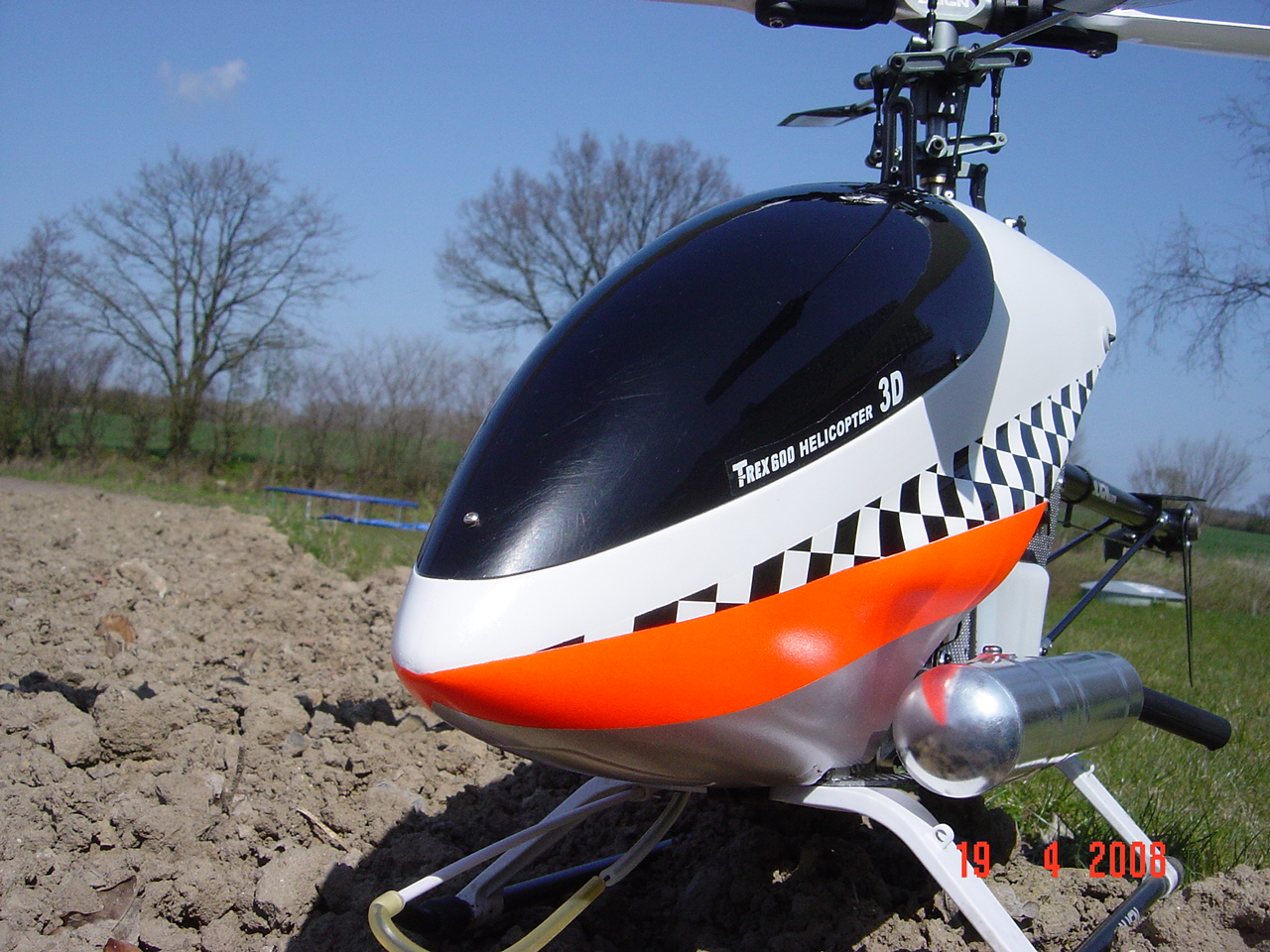

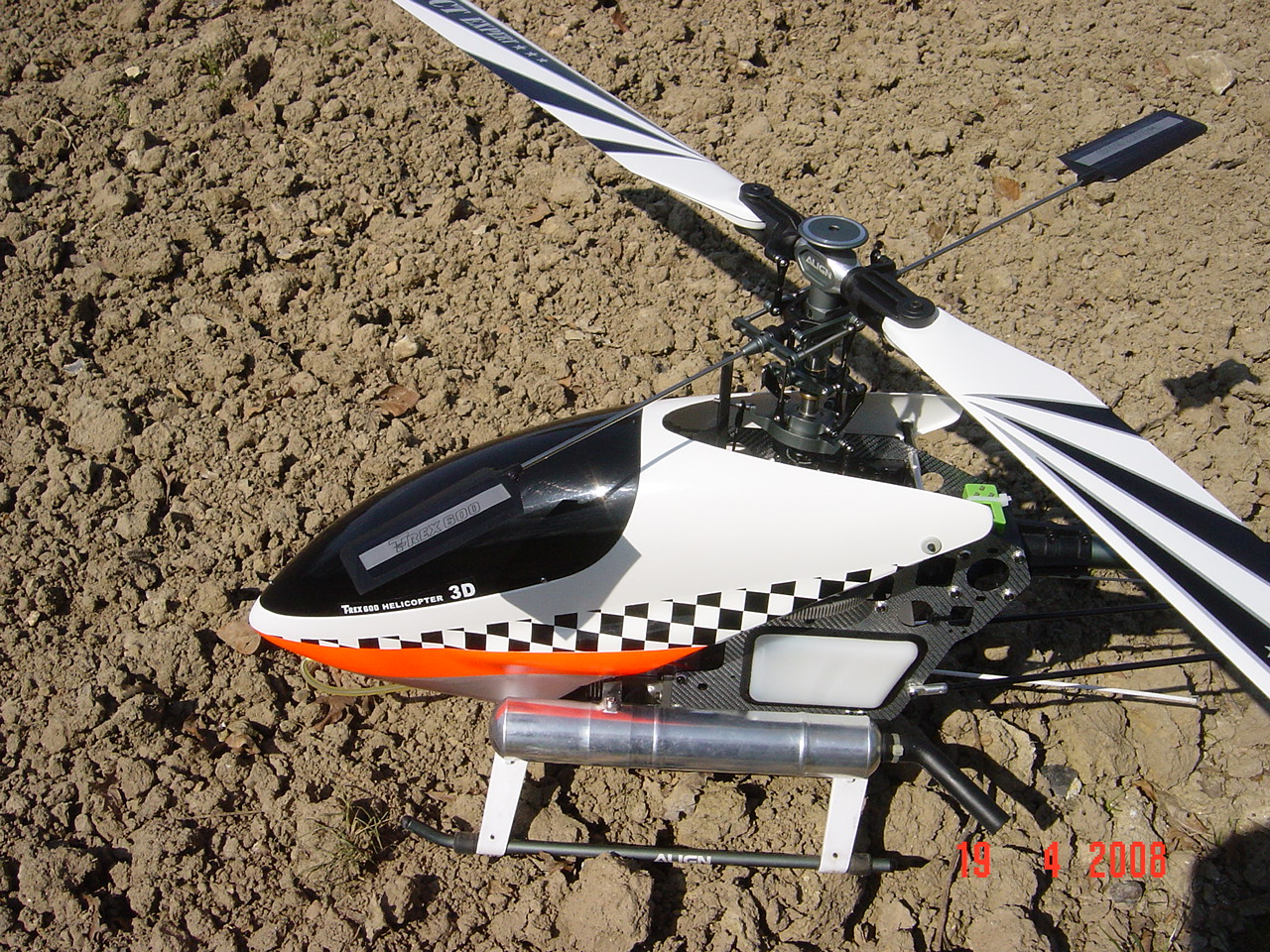

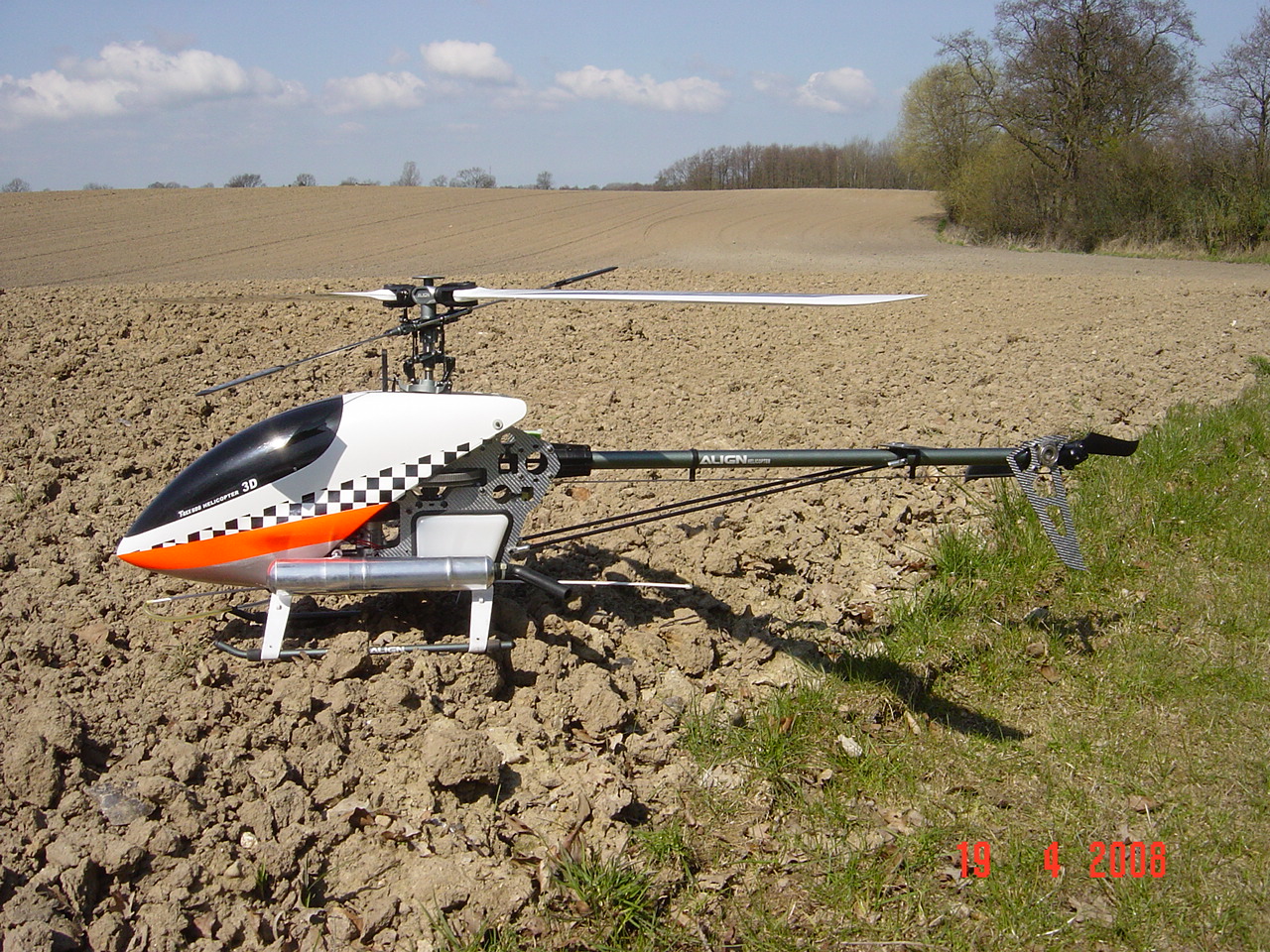

Ich habe mich nach der Anleitung von Christian mal drangesetzt und meine Haube lackiert. Hier das Ergebnis (bin mächtig stolz!!). Der obere, weiße Bereich ist auch lackiert.
Grüße,
Georg
Grüße,
Georg
- DSC02272.JPG (593.97 KiB) 363 mal betrachtet
- DSC02267.JPG (604.16 KiB) 354 mal betrachtet
- DSC02268.JPG (591.84 KiB) 354 mal betrachtet

Das Schachbrettmuster habe ich natürlich nicht lackiert. Das ist ein Sticker aus dem Baukasten...
