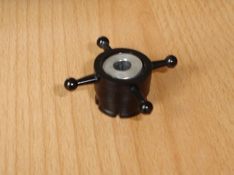

Heute sind mir wegen Ungeschicktheit(Blödheit) zwei der vier Kugeln vom inneren Teil der Taumelscheibe abgebrochenevil: :cry: :cry: :cry: . Fragt lieber nicht warum.
Ist es möglich nur den inneren Teil zu ersetzen da eine neue nicht gerde günstig ist (ich bin noch Schüler)
glg :!:

Hallo Paesi,
Warum???
habe mir das grade mal angeschaut und Probiert und kann sagen es Funtioniert, musst nur die Taumelscheibe rumdrehen und von unten mit Schraubendrehe und Hammer ein leicht wenig in die Schlitze Schlage schon ist die auseinander, aber jetzt kommt dein nächstes Problem das Teil
kann man meines Wissens nicht einzeln Kaufen.
Ansonsten schau mal hier:
http://search.ebay.de/search/search.dll ... category0=
oder ich schicke dir das Teil (siehe unten) via Post
gegen Versandkostenerstattung.
Mfg Boris

P.s. Hat ähnlichkeit mit dem Bild oben.
Oder ne andere Möglichkeit ...
- die ALU-Kugel raus
- die Reste der Stege für die Kugeln bis ganz an den Ring abschleifen
- nen 1,8er Loch reinbohren (bzw. sicherheitshalber erstmal mit 1,6 probieren)
- dann auf ne M2 Schraube ne Messing-Kugel, dann nen Stück Röhrchen (z.B. von einer Kugelschreibermine - das ist zur Stabilisierung & ausfüllen für den Bereich, der nicht von der M2 Mutter & der Kugel genutzt wird) und dann ne M2 Mutter rauffädeln/Schrauben - und Schraubensicherung nicht vergessen - die Kugel muß danach genauso weit abstehen wie die Plastekugeln und mit der Mutter muß das alles fest angezogen sein.
- nun die Schraube in das gebohrte Loch Schrauben und prüfen, ob sie innen nicht durchguckt - ansonsten wieder raus und nen Stück abschleifen - aber hier dann auch nicht die Schraubensicherung vergessen.
Voila hast ne neue Kugel dran.
Und die Variante ist sogar Crashresistent - hat bei mir schon min. 2 Crashs überlebt - und einer davon war richtig heftig.

Hi!
Danke ich hab meines jetzt schon hinausgenommen und weggegen aber wenn das nocheinmal passiert dann werd ich es so machen

Hi!
Der Postmann(frau) war heute da
Hat super gepasst
Kreisel ist auch bestellt
Hab rausgefunden warum der Hubschrauber kaputt ging. Die Nickfuntkion war genau falsch herum "omg".
